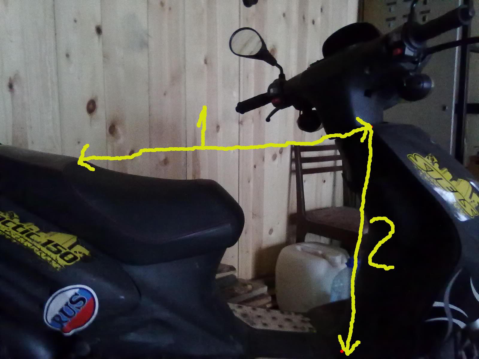

dembel199rus привет. Я тут присматриваюсь к сабжу. Сам на тактике катаю, но есть проблема. Длинные ноги :-D . Короче он мне маловат, особенно если на дальняк. Езжу примерно так :004. Живу далеко от цивилизации, примерить вживую нереально. А вдруг outlander мне тоже мал и нужно смотреть что нибудь другое. Я тут подумал, что если кто нибудь из реальных владельцев заморочится с рулеткой померить некоторые параметры outlanderа. Я бы со своими сравнил и решил, подходит он мне по размеру или нет. *OK* Одно дело фотки, а другое- миллиметры, там всё понятно. У кого есть возможность(outlander и рулетка) отзовитесь. Интересует высота полика на центральной подножке от пола, расстояние от полика до верхнего края корпуса(в районе коленей как раз), высота сидения от пола (тоже на подножке). Если сиденье разделено условно, как на тактике 150, на две части(разными материалами или формовкой), то интересует расстояние от условной серединки сидения до того самого места , куда я и упираюсь коленями при торможении и на кочках 8-)
Если кто нибудь понял, что я сейчас наваял- отзовитесь *OK*

Сделал фото, чтобы понятнее было. Также интересует высота полика и седла от дороги на центральной подножке :-[
Комментарий к файлу: изобразил как смог

Если интересно, мой рост 197см, на светофорах становлюсь полной стопой на асфальт, коленями ни разу за 16тыс.км. в передний пластик не упёрся и не зацепился за него когда слазию со скута.

Во мне гдето 185, но руль в поворотах буквально в паре сантиметров над коленями. А колени в районе ушей, так как высота полика 40 см от земли( сидение чуть выше 80 см). Гдето на просторах интернета прочёл, что аутлендер проектировался под среднего европейца :-x , а тактик наверное под китайца.

По теме. Я 182 см. На "тактике" руль упирался в колено при развороте, а на "ауте" это не происходило.
До земли полной стопой достать не мог.

при развороте попробуй колено свешивать вовнутрь поворота. Всё должно быть ок.
