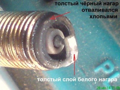

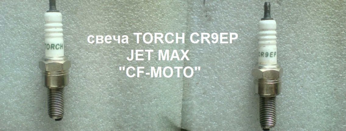

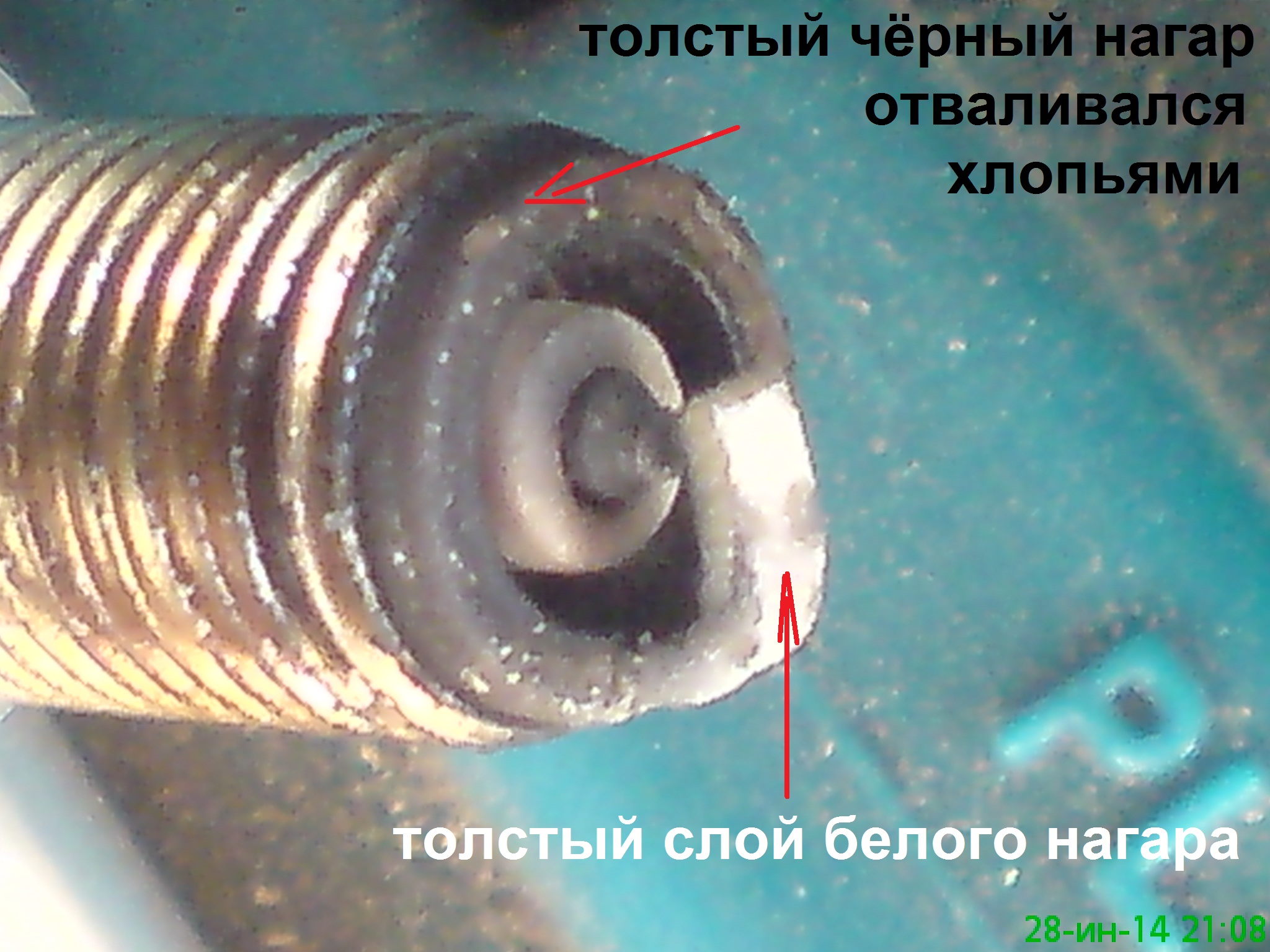

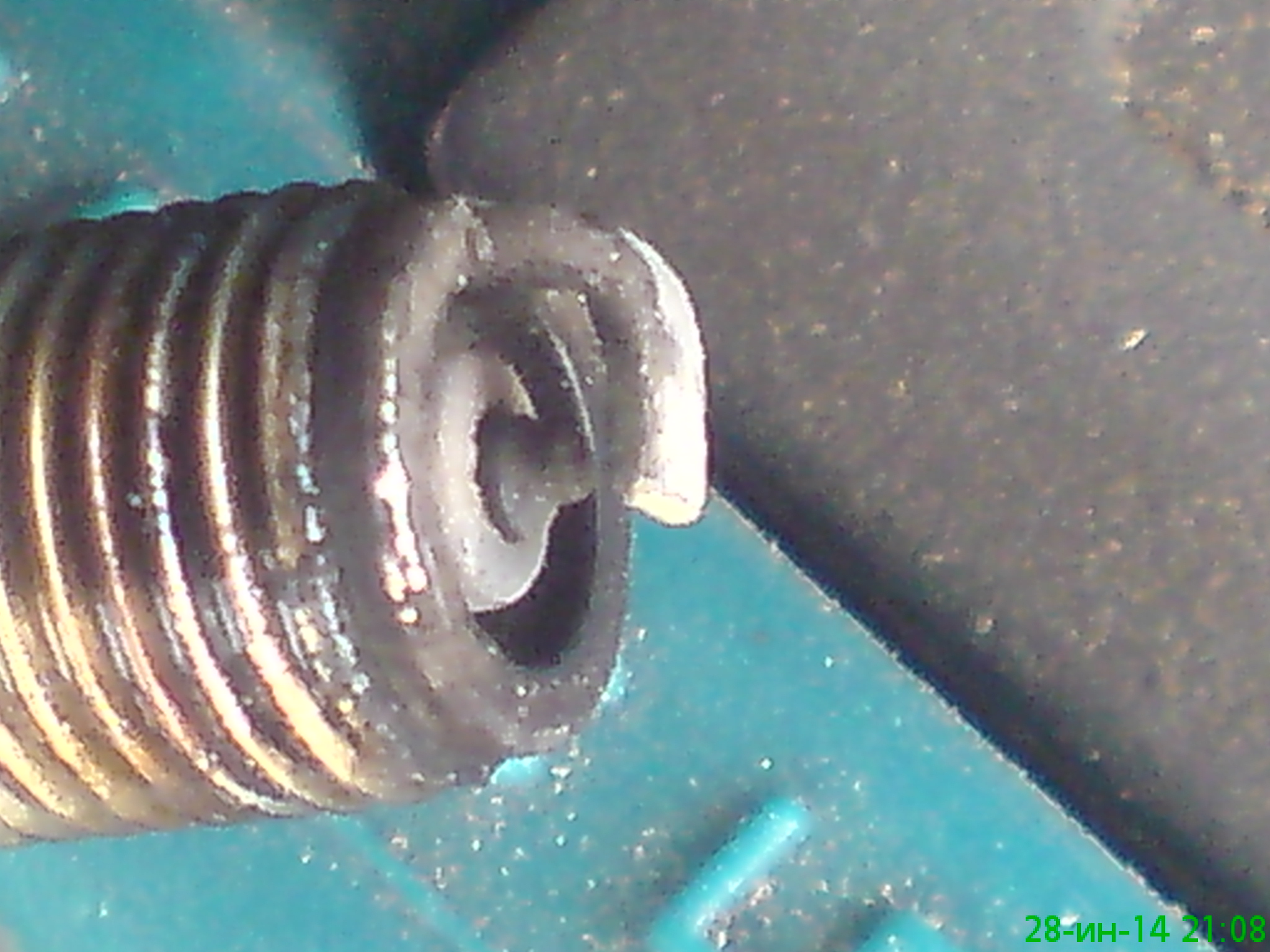

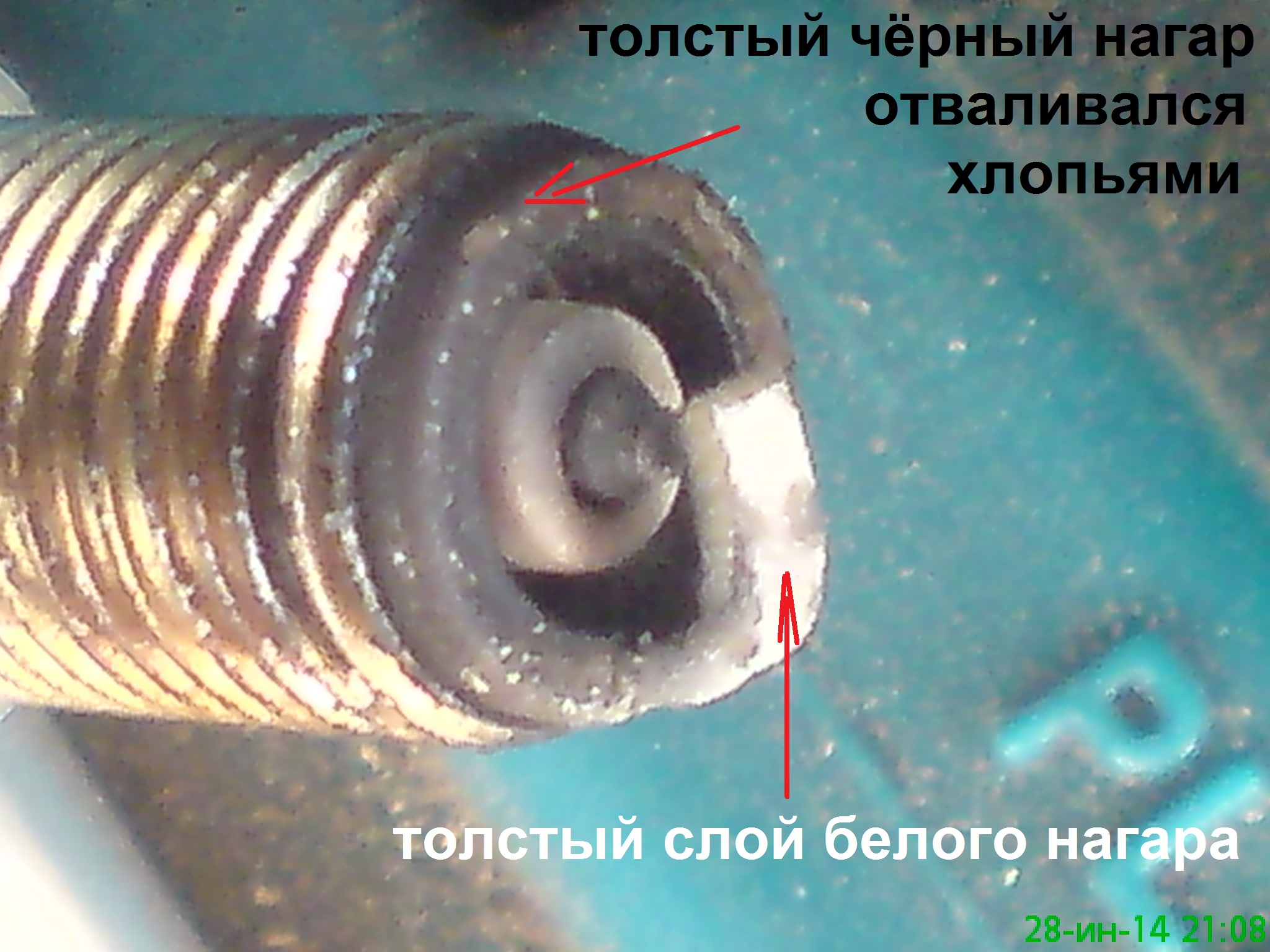

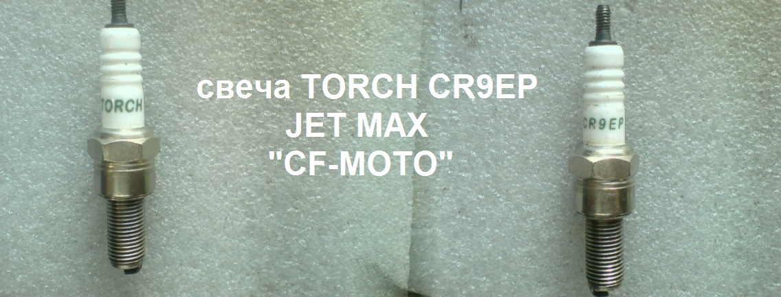

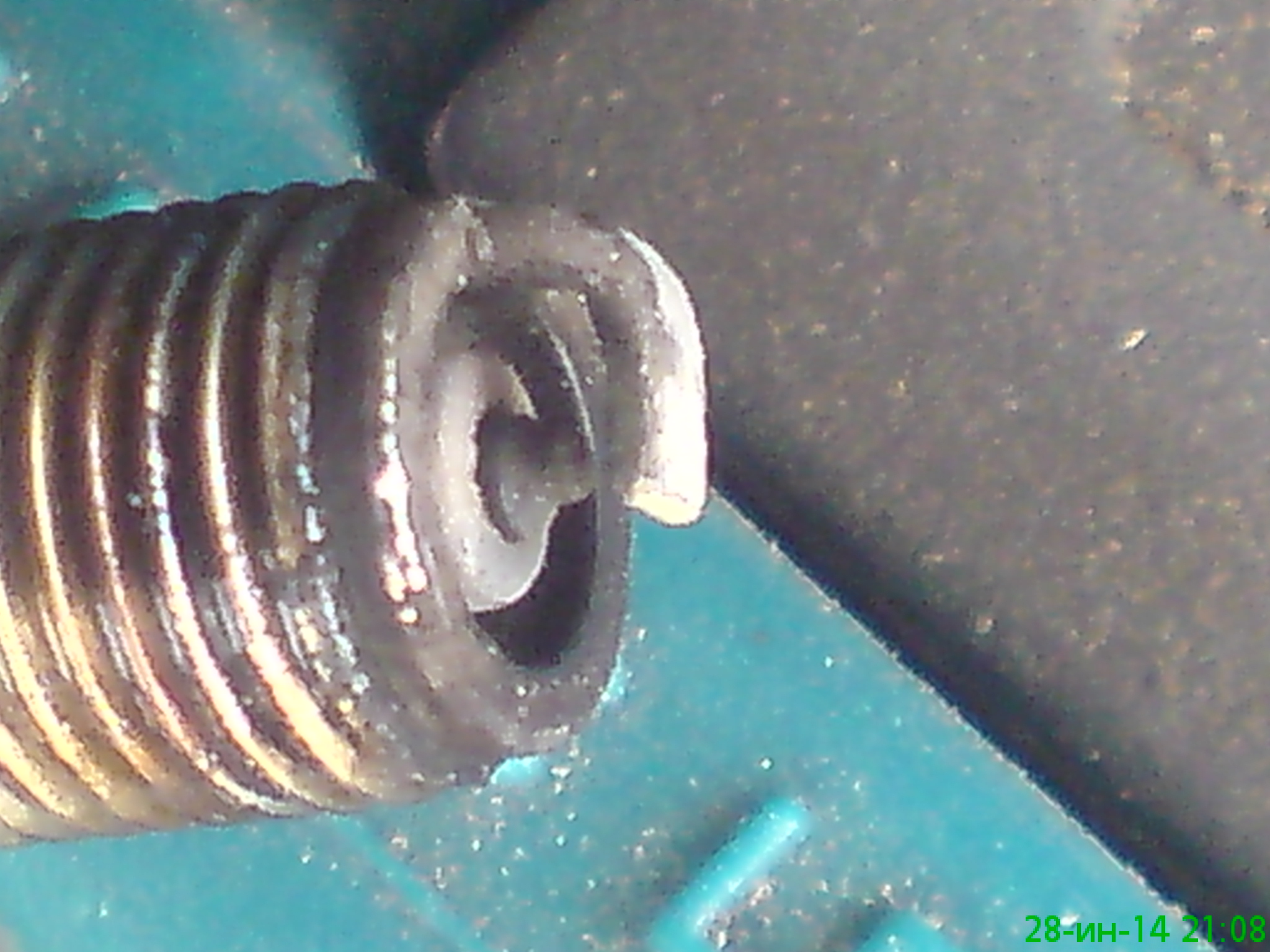

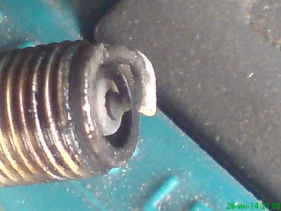

ДОБРАЛСЯ до свечи.(нужно снять 4 элемента пластика-не сложно-10мин).пробег перевалил за 5000км. заправляю 95-ым в основном на" несте" или "газпроме".свеча с толстым слоем нагара белого и чёрного цвета.

Электрод должен быть песочного цвета(коричневый),белый богатая смесь. Вообще-то чревато прогаром итд.
