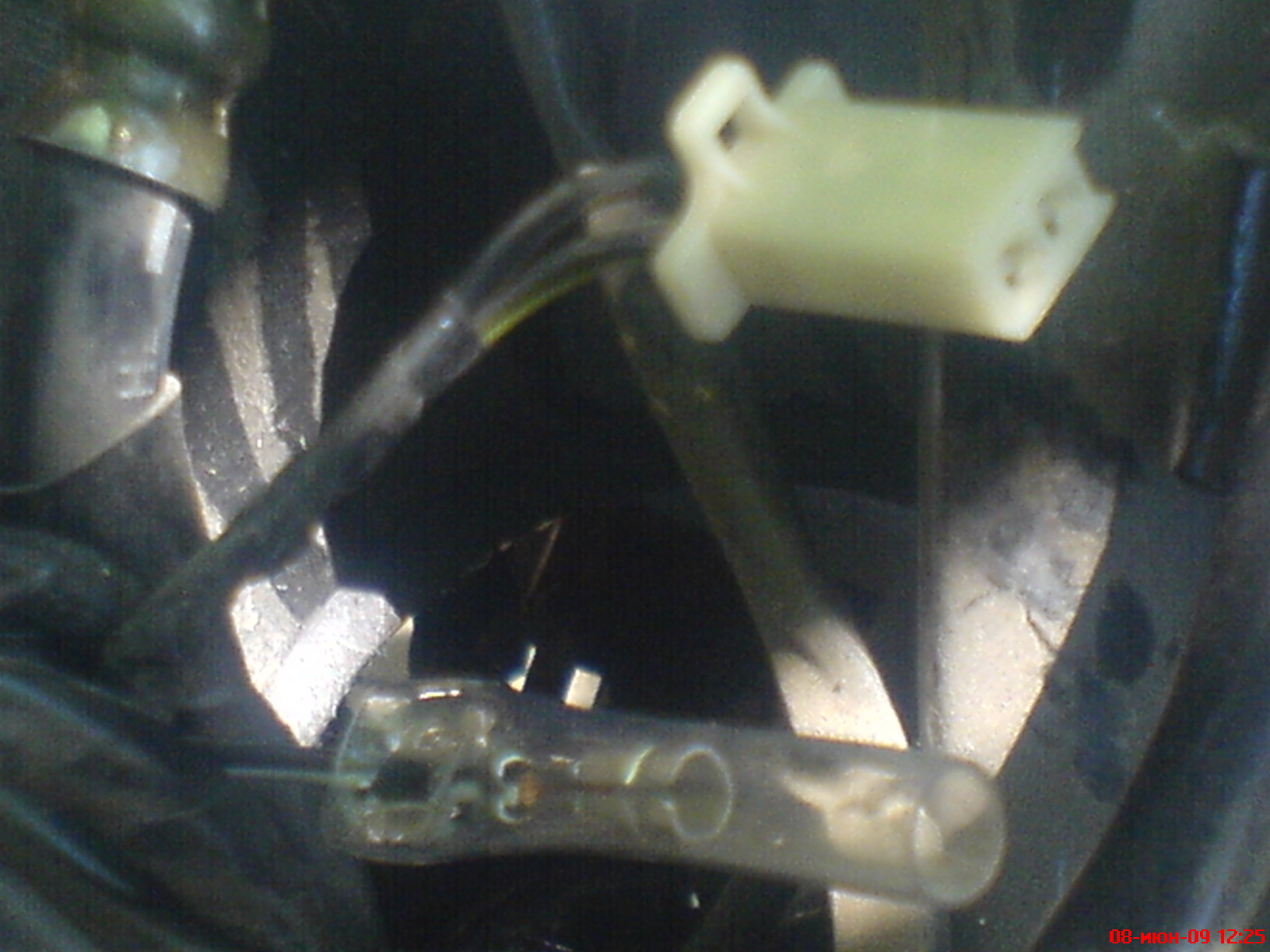

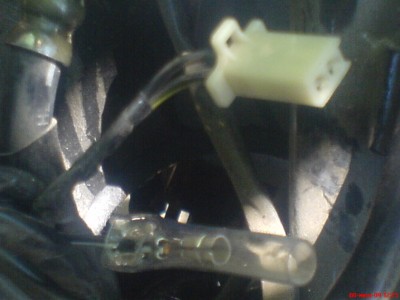

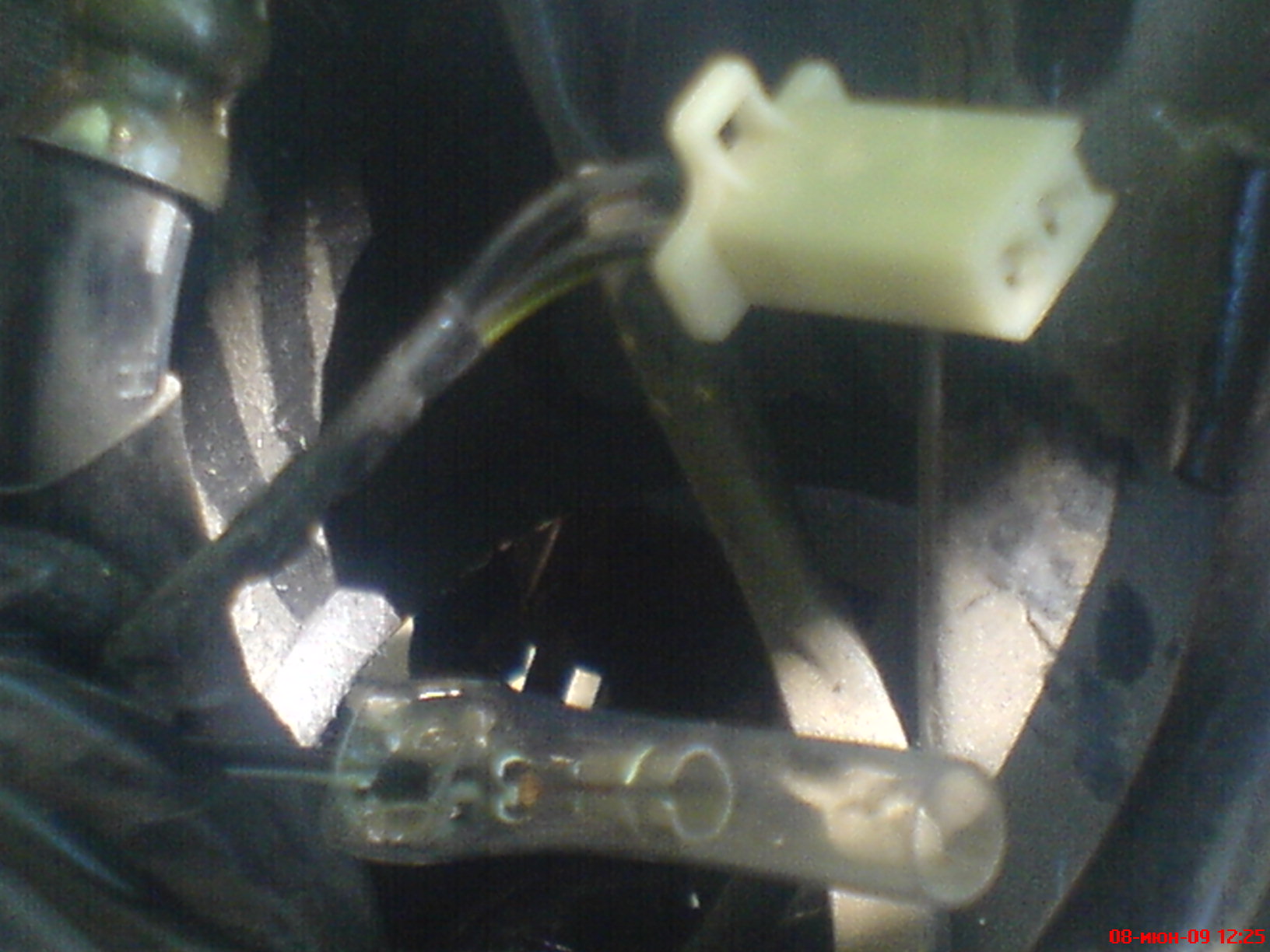

deman писал(а):
Д.д. вчера разобрал переднию часть скутора дабы удостоверится в качестве затяжки и смазке подшипников траверсы ну и всего остальнова что там стоит.На моё удевление всё смазано и затянуто но единственное во что я неврубился зачем на болтах стоят пометки маркером? не варианты ответа канечно присутствуют и много но какой верный?Так как пластик был снят решил заодно поставоть тахометр думал провод от бабины надо тенуть а нет оказывается провод под тахометр присутствует под приборкой чёрный с белой полоской. Подсоеденил провода завел матор показывает ну чото нето мало слишком с работой матора невяжется.Аказывается тахометр предназначен для двигателей от2 до 8 целиндров и его надо запрагромировать под них. Я поставил на два(но у меняж один)и я неуверен чото в правельноти показания но хотя вроде по работе матора и по пакозанием вроде неврёт.Да и есчо один касяк тахометр электронный и повсей водемости расчитан на машины потамучто после пяти тысяч об.перестоёт саображать. Мож как то его и можно настроить но я есчо неразобрался так что если кто саберётся себе тоже тахометр замутить обращайте при покупке внимание на число целиндров на которые он расчитан и на максимальные обороты каторые он может показывать.Да и исчо в моём приборе есть функция вольтметра оч удобно показывает есть заряд или нет.
доброго всем времени суток
вот вопрос по тахометру на двухтактниках их нет а судя по постам в этой теме
провода для него под панелькой есть
нашол у себя одинарный и двойной с клемой может под него ?
фото прилагается
под паелькой.JPG [ 225.89 KiB | Просмотров: 7306 ]

osv23 писал(а):
фото прилагается
Привет провод этот который чорный с белой полосой только он для штатного тахометра я к нему подсоеденился и у меня тахометр после 5000 оборотов начинал показывать полный бред пришлось подрубать его к генератору и всё заработало так как надо.
