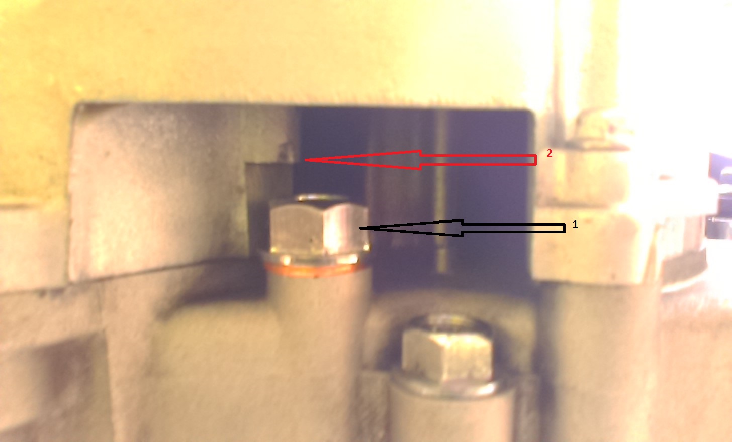

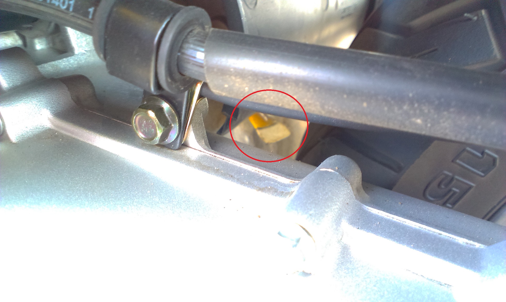

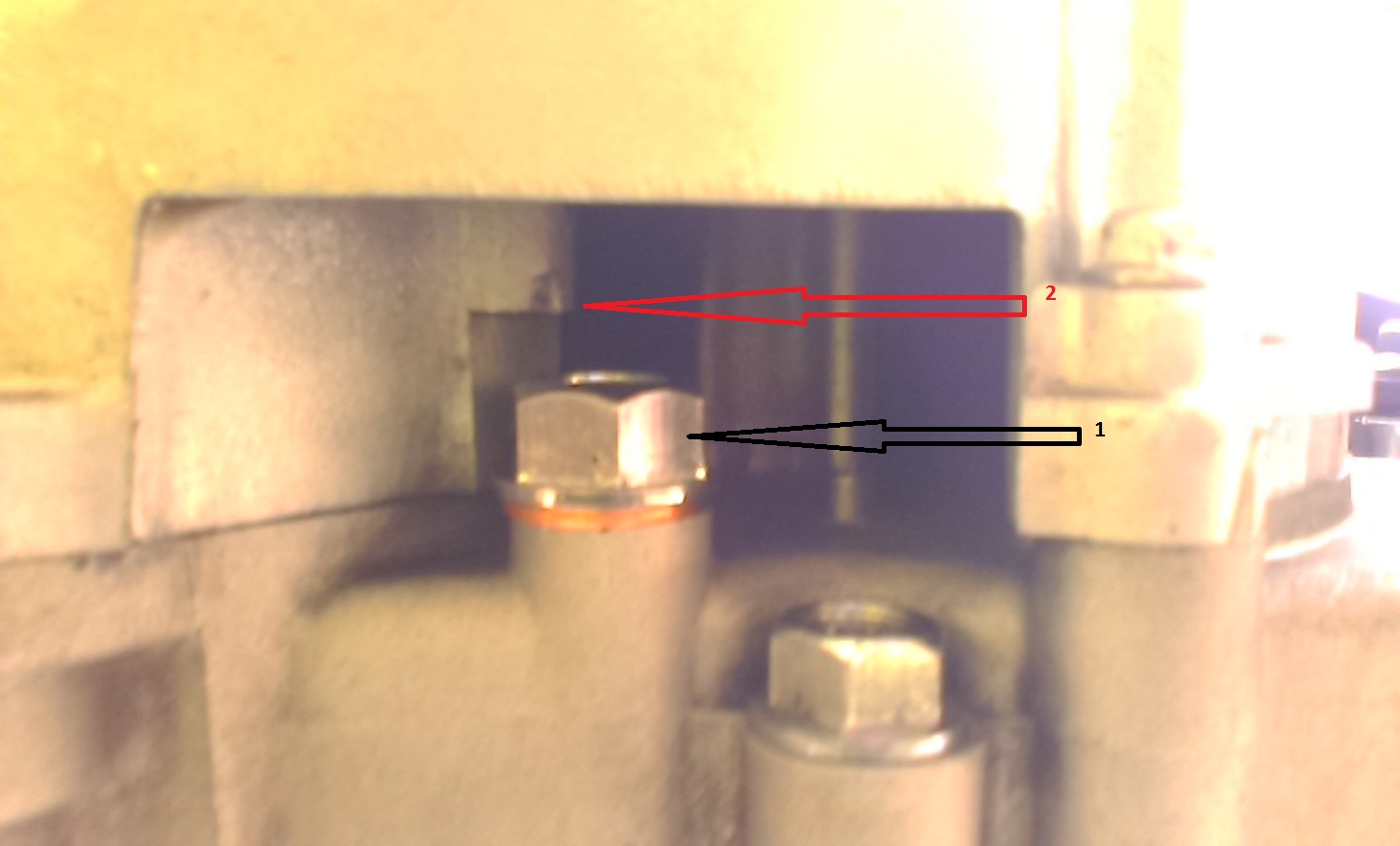

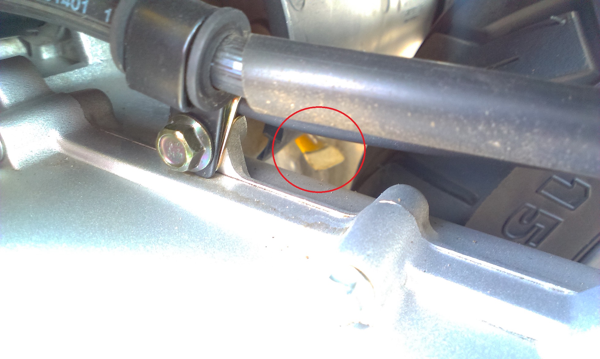

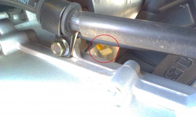

Ребят, подскажите зачем нужна трубка которая на фото ? Надета на штуцер картера двигателя, и в ней скапливается не много масла. И кто менял масло в редукторе, все так выёЖывались со сливной пробкой. Сливная пробка (№1) при отворачивании, начинает упираться в крышку вариатора (№2)

А что там выеживаться?,одна сливная,с боку залив!!
СообщениеДобавлено: 01 Jul 2014, 15:21
Зарегистрирован: 27 Jun 2014, 15:25
Сообщений: 13
Скутер: JetMAX 250
Волгоград
:-D Попробуй, она там в нише такой странной, открутить ещё пол вопроса а вот завернуть пальцы не влазиют. Я сегодня этим занимался.

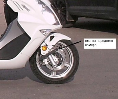

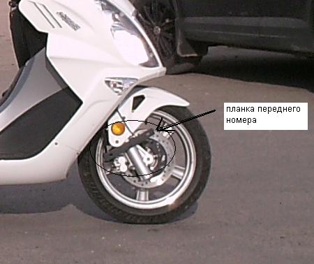

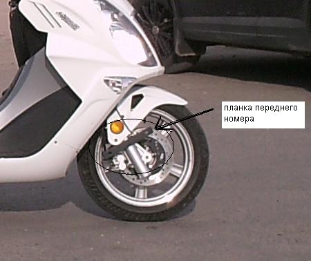

Парни,а что в комплекте крепление перед. номера,куда его прикручивать??,просто интересно.
СообщениеДобавлено: 01 Jul 2014, 19:28
Зарегистрирован: 26 Apr 2013, 14:35
Сообщений: 121
Скутер: CFMOTO JetMax 250
Волгоград
какого переднего номера? *JOKINGLY*
на мототехнике номер выдается в единственном экземпляре и крепится сзади
СообщениеДобавлено: 01 Jul 2014, 19:33
Зарегистрирован: 09 Jun 2014, 18:13
Сообщений: 110
Откуда: Волгоград город
Скутер: макс250
Стаж: нет
Да я знаю,в бардачке лежало крепление,посмотрел по каталогу:крепление переднего номера!!?
IMG_0036.jpg [ 30.41 KiB | Просмотров: 4194 ]
АЮ
