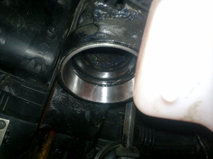

экскьюзе муа, а как допресовать до конца ее ?
Я деревяшкой сровнял с рамой, а как дальше затолкать чтоб не повредить непойму.

Вариантов может быть много, все зависит от фантазии и оснащенности.
Я 3 года назад сделал так.
Взял головку большую (какую не помню точно, но в районе 30-32), ось переднего колеса, пару шайб подходящих. И все это аккуратно запрессовал, просунув ось через раму. Принцип понятен? Когда старая обойма сохраняется, можно использовать ее. В нашем случае она в 99% будет разрушена, поэтому ищем заменитель, который будет давить. А для напрессовки основного подшипника на траверсу используем трубу подходящего диаметра.
Собственно можно и просто трубой подходящего диаметра и эту обойму аккуратно загнать.
