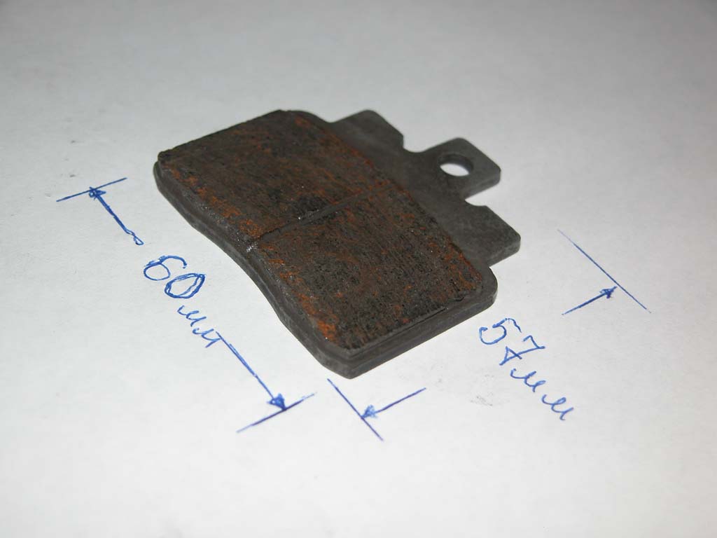

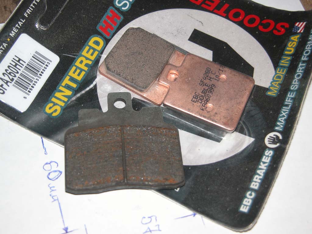

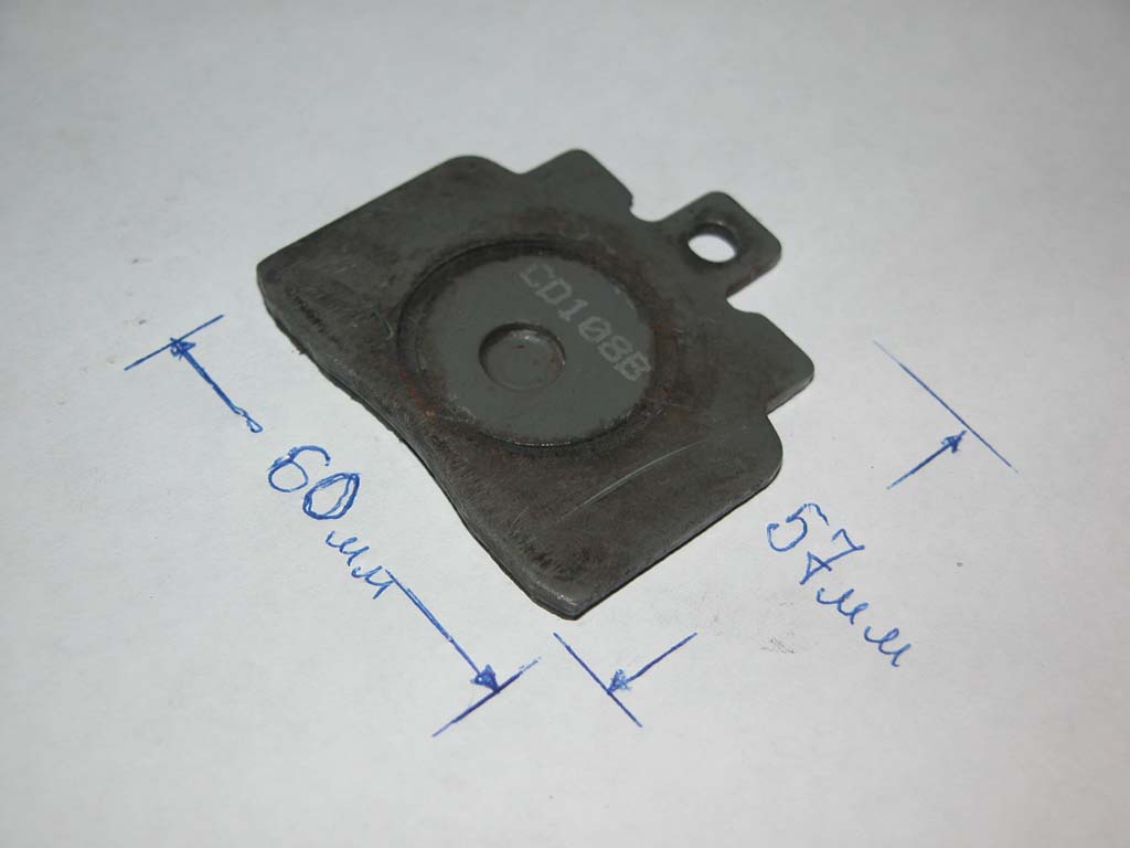

Был в гостях у меня Torios, думали поставить колодки, которые были куплены у Эльдара, но он так и уехал без заднего тормоза :( Зато поболтали и сравнили наши Заксы (очень понравился свет у Toriosа *THUMBS UP* ); поставили у меня на место пластик, у него подогнули подножку на место *DRINK* он кофе, я пиво :-P
Теперь фотосессия задней колодки и то что было куплено у Эльдара:
Комментарий к файлу: ну и сравним
DSCN7060а.jpg [ 125.53 KiB | Просмотров: 5382 ]
Комментарий к файлу: другая сторона с буквами и цифрами
DSCN7059а.jpg [ 57.79 KiB | Просмотров: 5382 ]
Комментарий к файлу: наша колодка
DSCN7058а.jpg [ 60.09 KiB | Просмотров: 5382 ]

a1298 ты может знаешь. На феродо указаны размеры колодок. Это размеры собсно тормозных накладок или габариты колодок в целом?

eldar писал(а):
Заслал на феродо письмо со сбатлеровскими фотографиями. Попросил подобрать аналог. Надеюсь в понедельник ответят.
На феродо, к сожалению, точно таких колодок нет. Они похожи на колодки брембо, только без боковых площадок.
В целом конечно. Размер накладки может варьироваться даже на клодках для одной модели суппорта.
eldar писал(а):
a1298 (мой пробег 4300 км).
То есть ты фактически не ездил, скутер практически простоял весь сезон... Тогда поясните- КАК ты сумел износить колодки?
Народ, Феродо имеет оригинальные каталоги, в коих указано вовсе не то, что есть на самом деле. Так например по СИМам: ( просто пишу что знаю) Указано, что Ситиком имеет разные колодки перед-зад. Враньё, они одинаковые. Берём по каталогу передние туда и сюда. Такиеж точно колодки стоят да Джет4. По каталогу не они. ГТС250/300 тоже мешанина с колодками полнейшая.
По поводу размеров для Европы и РФ конечно же бред, всё одинаково. Собственно есть какое то количество выпускаемых различными компаниями суппортов, для коих и выпускают колодки. Их на самом деле не так уж и много.
П.С. Да заедьте вы в Байкленд, который есть и в Питере и в Москве. У них имеются каталоги с чертежами колодок в натуральный размер. просто прикладываете свою и глядите- оно/не оно.
