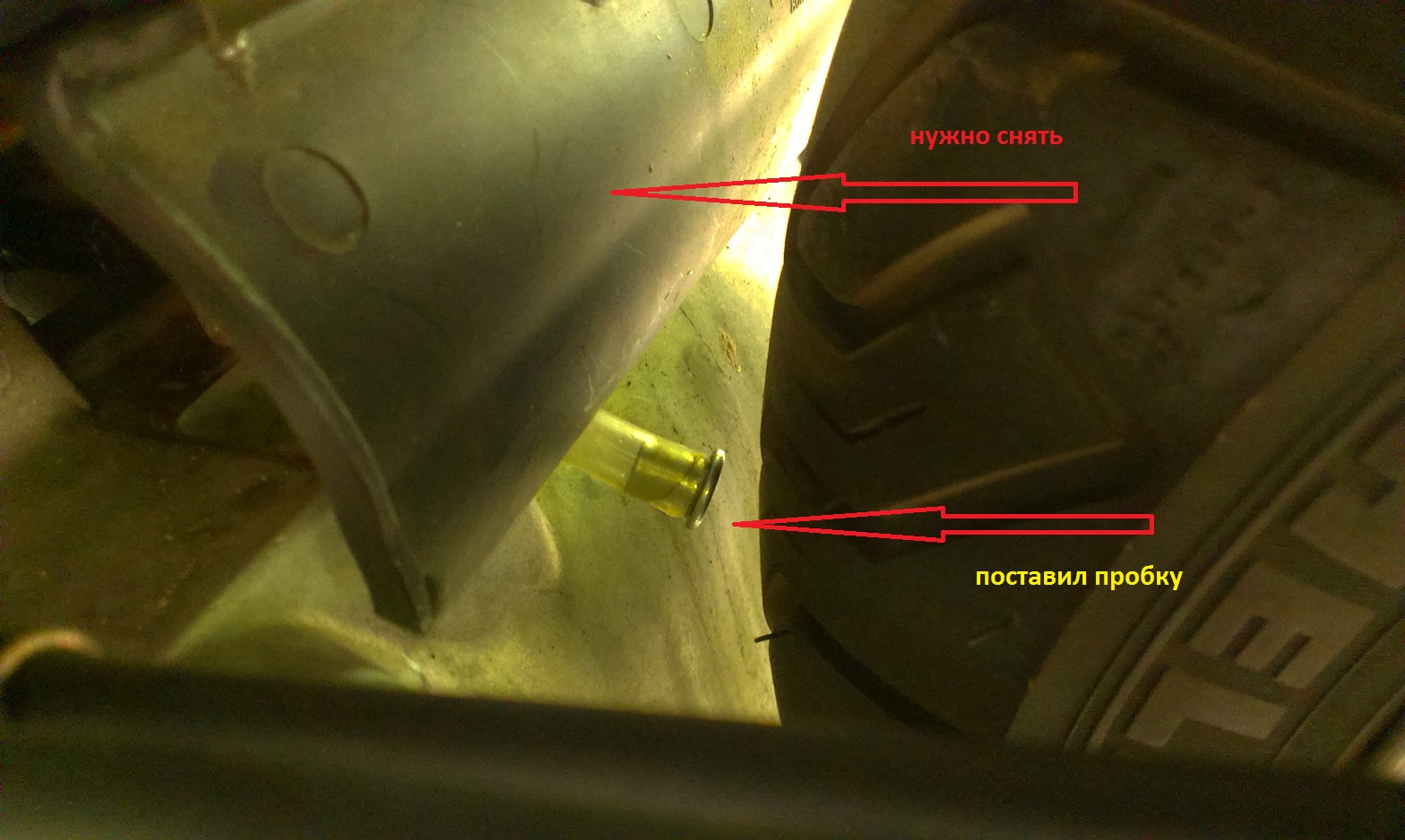

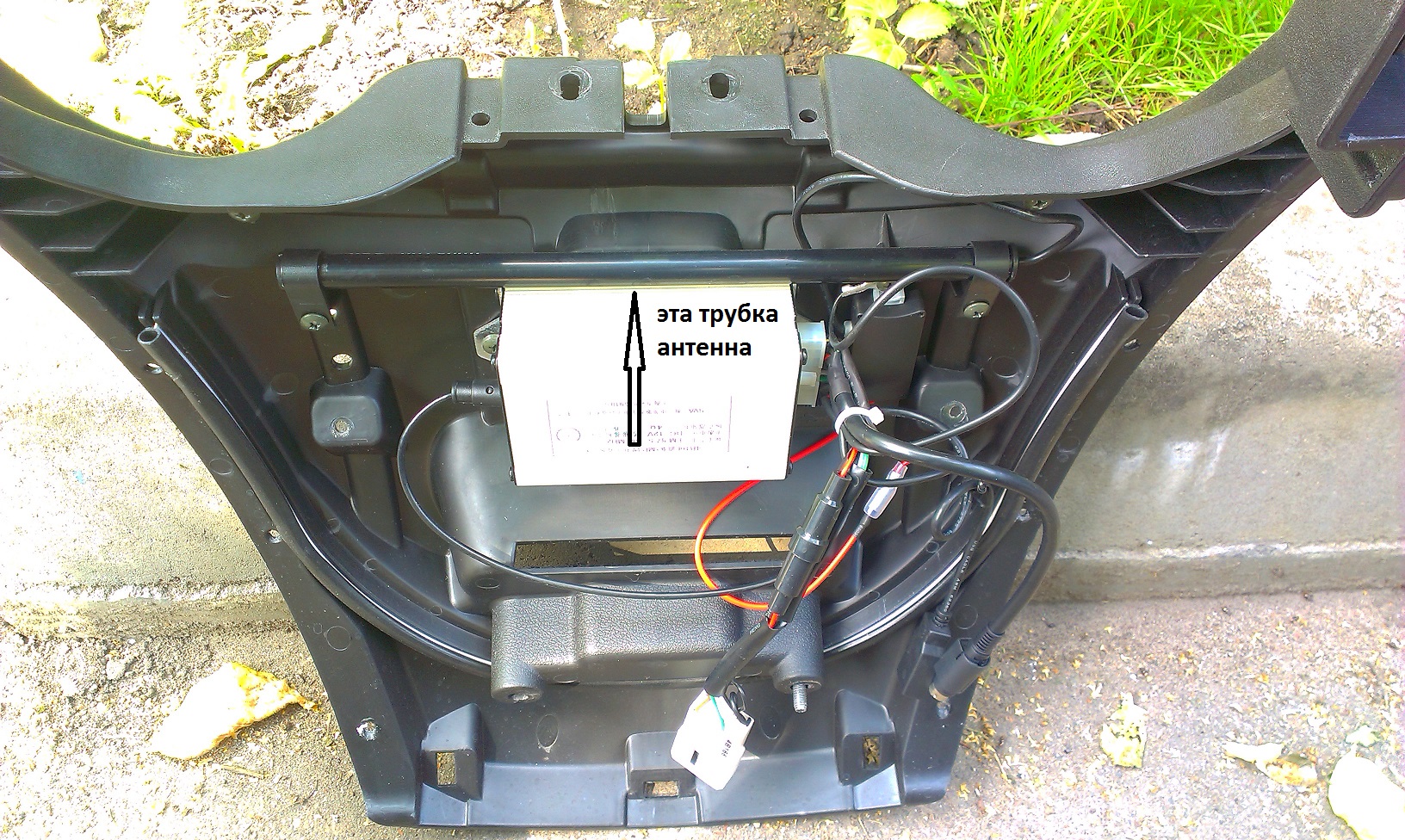

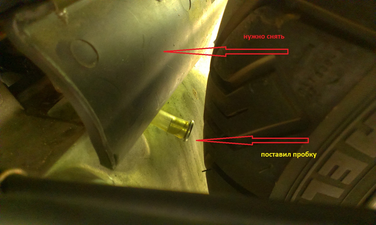

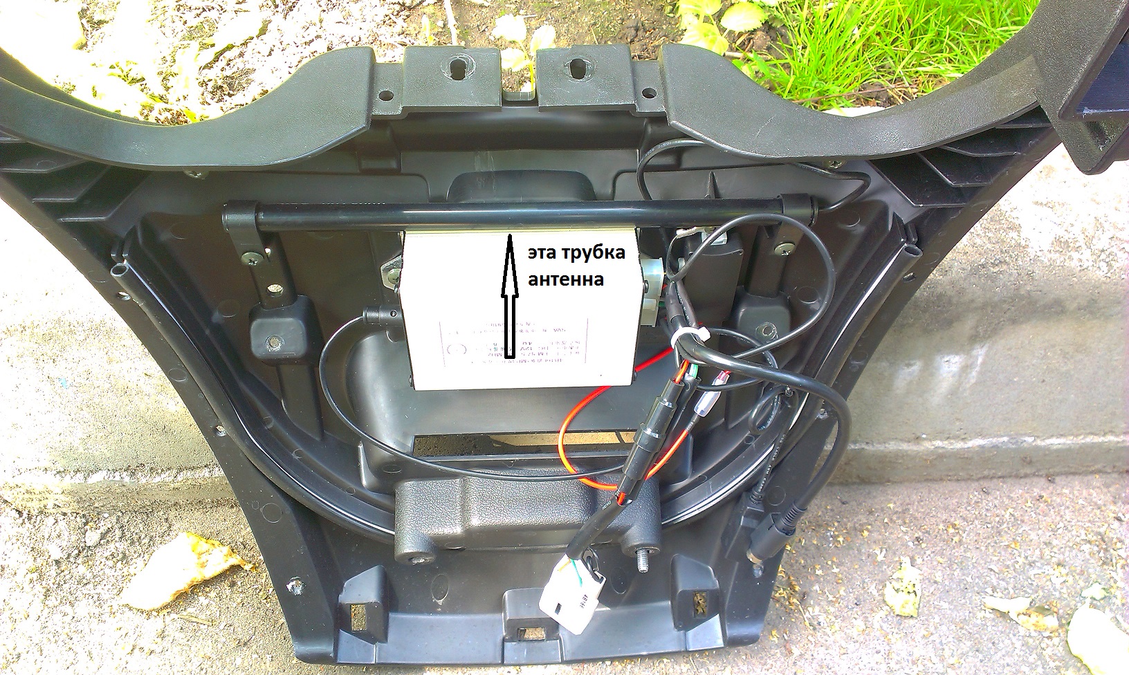

Сливал сегодня жижу из трубки под колесом. Гемор ущё тот ) Только не сдёрните её с фильтра, иначе придётся снимать унитаз. По другому её обратно не одеть. В последствии заменю на длинный шланг и под двиг. И кто то спрашивал где антенна.
