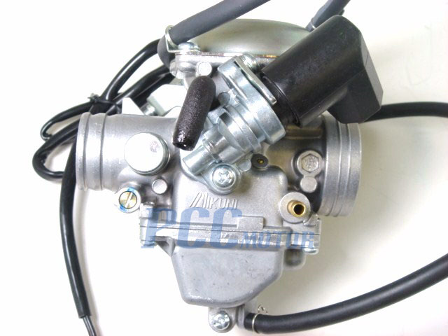

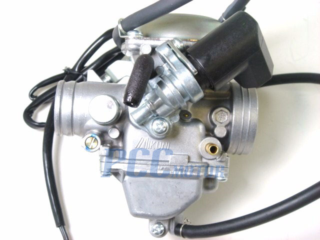

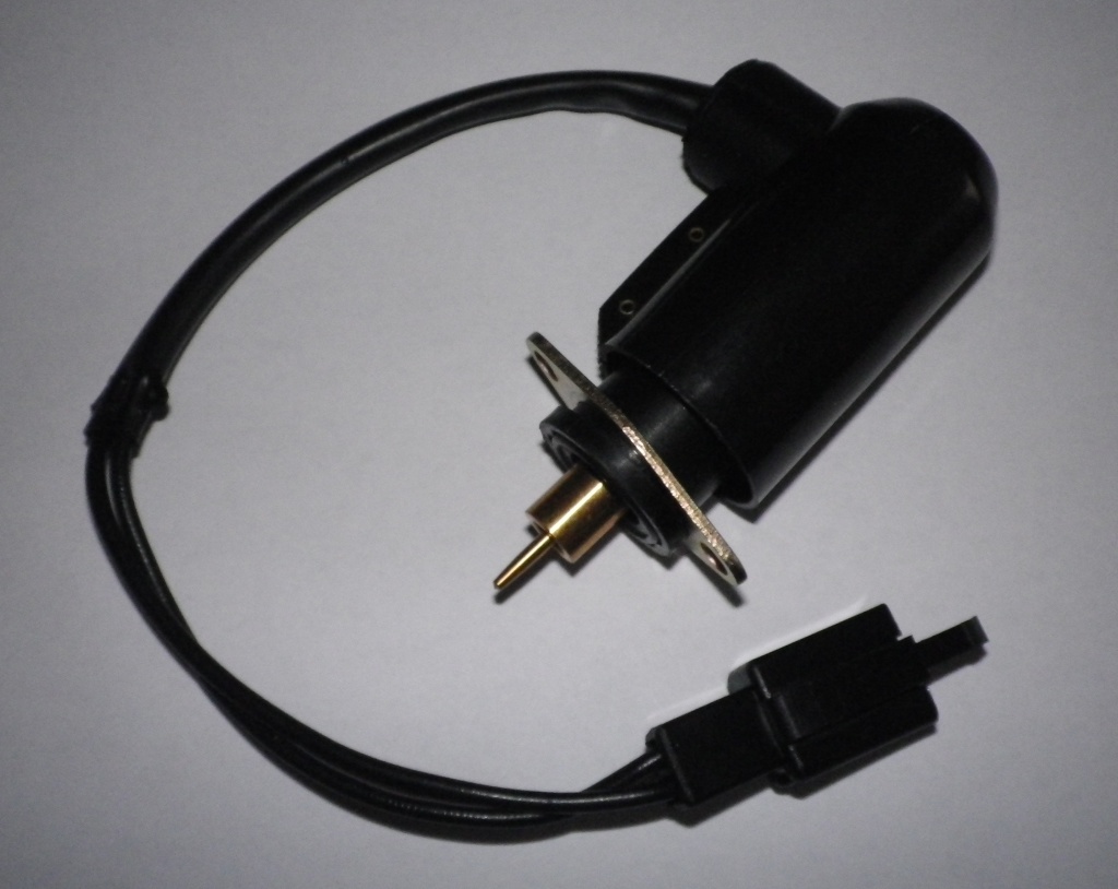

Оно? Отдельно от карба пока не нашел.
микуня2.jpg [ 81.45 KiB | Просмотров: 7243 ]
микуня1.jpg [ 72.33 KiB | Просмотров: 7243 ]
СообщениеДобавлено: 17 Mar 2012, 09:00
Да это он, отдельно вряд ли найдёшь......

На Ибее этих обогатителей (искать по словам "Automatic choke" или "Electric Choke") завались. Например, вот страница с предложениями.
К слову сказать, как выяснилось Микуни на Ауте не совсем, так сказать, Микуни. Точнее он по маркировке Микуни, но китайский Микуни.
На Алибабе (навроде китайского Ибея) этих Микуни очень много. Поэтому надо искать авточок не для Микуни, а для китайской техники (популярные теги GY6 и 157qmj).

Если искать для GY6 и 157QMJ, то как раз для них и найдёшь. :)
По твоей ссылке - 3 страницы, но ни одного того который для аута.

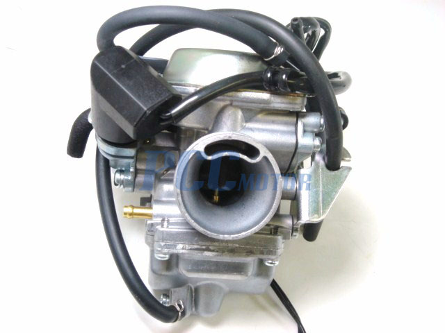

Dj@gger писал(а):
Скамейкер
Ты как в мультфильме: "А вы за меня и есть будете?" :-D Я показал направление поиска, а ищущий да обрящет. :-x
Я понятия не имею какой авточок установлен на "Микуни". У моего Аута карб Лидер. Впрочем, какой на нем авточок я тоже незнаю ибо не снимал ниразу.
Dj@gger писал(а):
Скамейкер

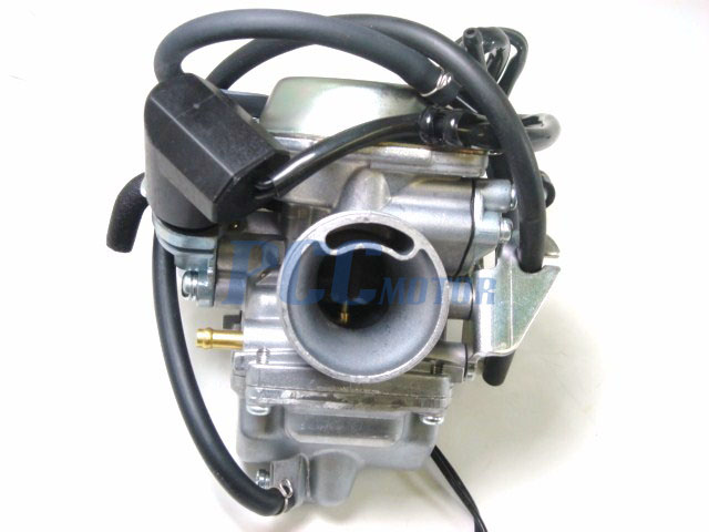

Карб для GY6, что попадался мне на Ибее, был точно таким, какой ты показал на картинке и который опознал VVV как карб для Аутлендера. С тем же ватермарком "PCC Motor" и такой же картинкой, только там картинок было больше - карб с разных сторон показан был.
Не думаю, что на Аутлендере применен какой-то уникальный карбюратор и авточок. Наверняка он используется и на каких-то других моделях китайской техники, вполне возможно, что на GY6 150-кубовом стоит такой же карб. Подробнее можно у продавца узнать, вплоть до размеров.

Вот этот карб:http://www.ebay.com/itm/MIKUNI-CARBURETOR-GY6-150CC-CARB-ATV-SCOOTER-GO-KART-12?item=360101232367&cmd=ViewItem&_trksid=p5197.m7&_trkparms=algo%3DLVI%26itu%3DUCI%26otn%3D5%26po%3DLVI%26ps%3D63%26clkid%3D7062828748061640903#ht_5009wt_1058
На алиэкспресс нету ничего.
СообщениеДобавлено: 17 Mar 2012, 15:07
Так, отделяем мух от котлет.....Я сказал, что узнал пусковой обогатитель, который стоит на Микуни (картинка которую показал Dj@gger), но там же я сказал, что отдельно этих обогатителей я не нашёл, и это так. То, что вы показываете на этих сайтах, ничего общего с нужным обогатителем не имеет. На GY6 (50-150 куб. версиях) стоят ДРУГИЕ пусковые обогатители. Карбюраторы Микуни, которые идут на двигатели Аута действительно делают в Китае, (а где вы, последнее время, видели детали, которые там не делаются?!!!!!).
И наконец, сами карбюраторы (в сборе) не являются дифицитом, разговор идёт о пусковом обогатителе, как запасная деталь, а их нет (на сайтах не ищите, не найдёте, я этим занимаюсь уже пол года!!!!)

VVV
Можно картинку искомого пускового обогатителя? Желательно с размерами посадочной части?
Не может быть чтобы среди всех продаваемых отдельно авточоков именно этот был бы уникальным.

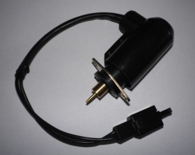

startautomatik_mikuni.jpg [ 225.18 KiB | Просмотров: 7985 ]
СообщениеДобавлено: 19 Mar 2012, 19:00
Похож, и разъём такой же, однако смущает фиксация прибора к телу карбюратора. На Микуни от Ауто - фиксация полумесяцем и одним винтом, на фото -двумя и цельная сплошная металическая платформа.... скорее всего опять не то.....

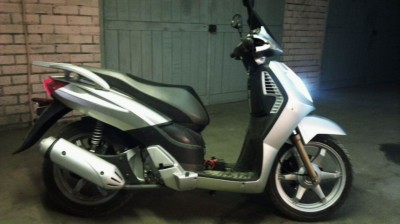

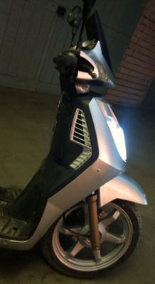

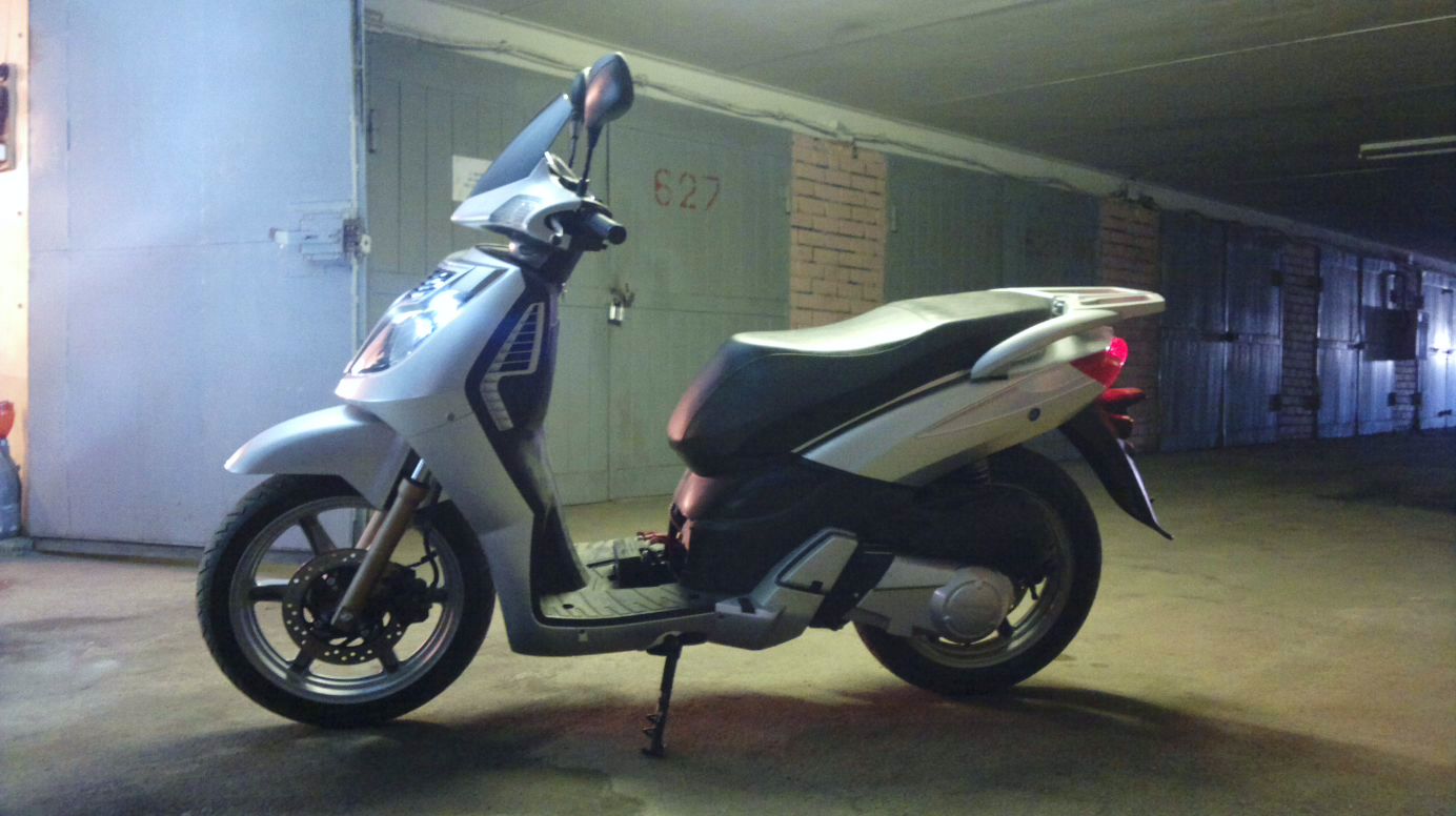

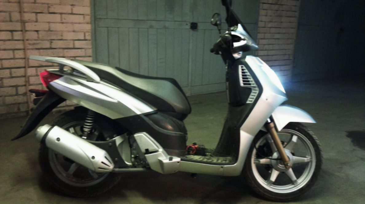

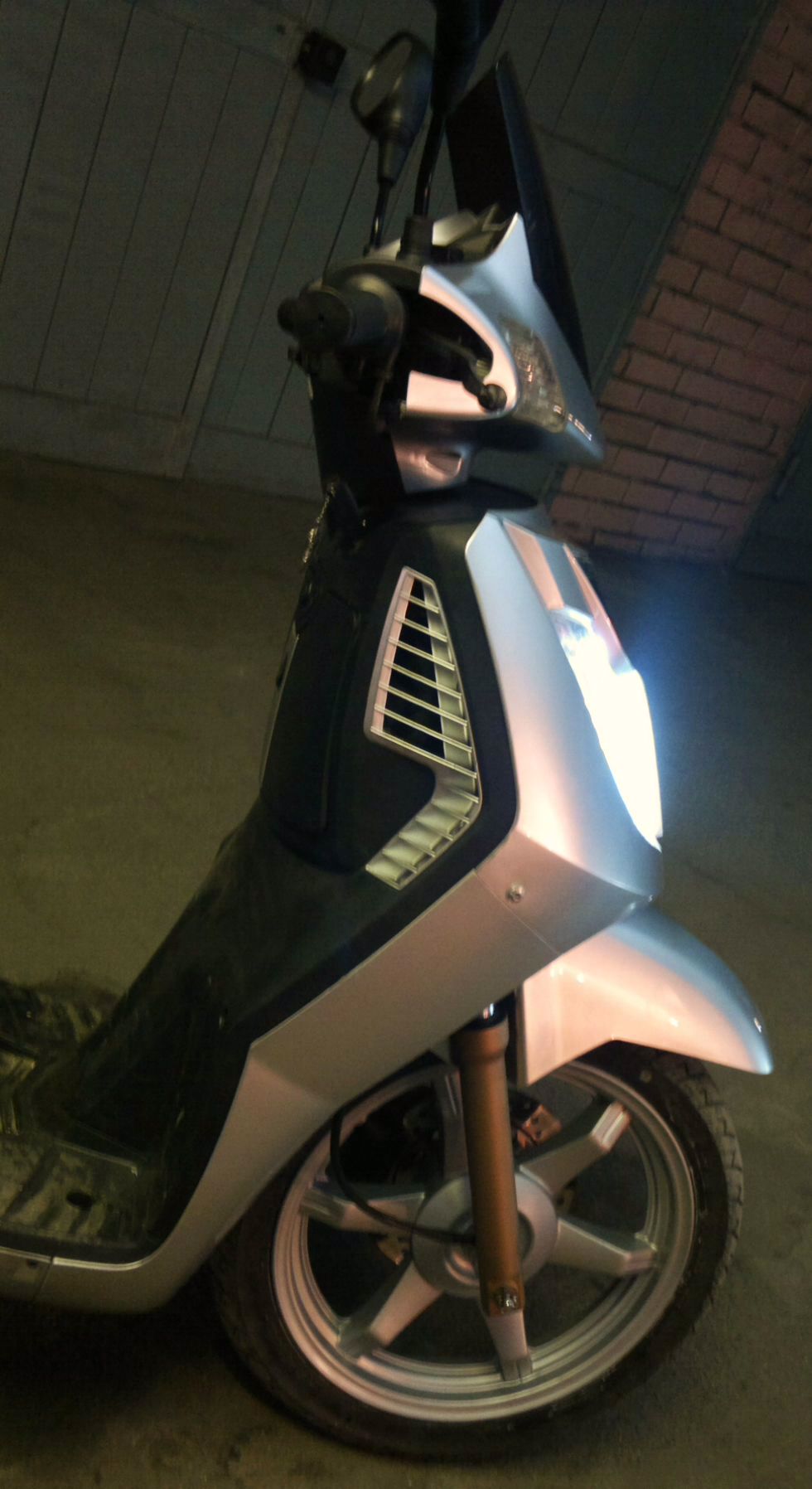

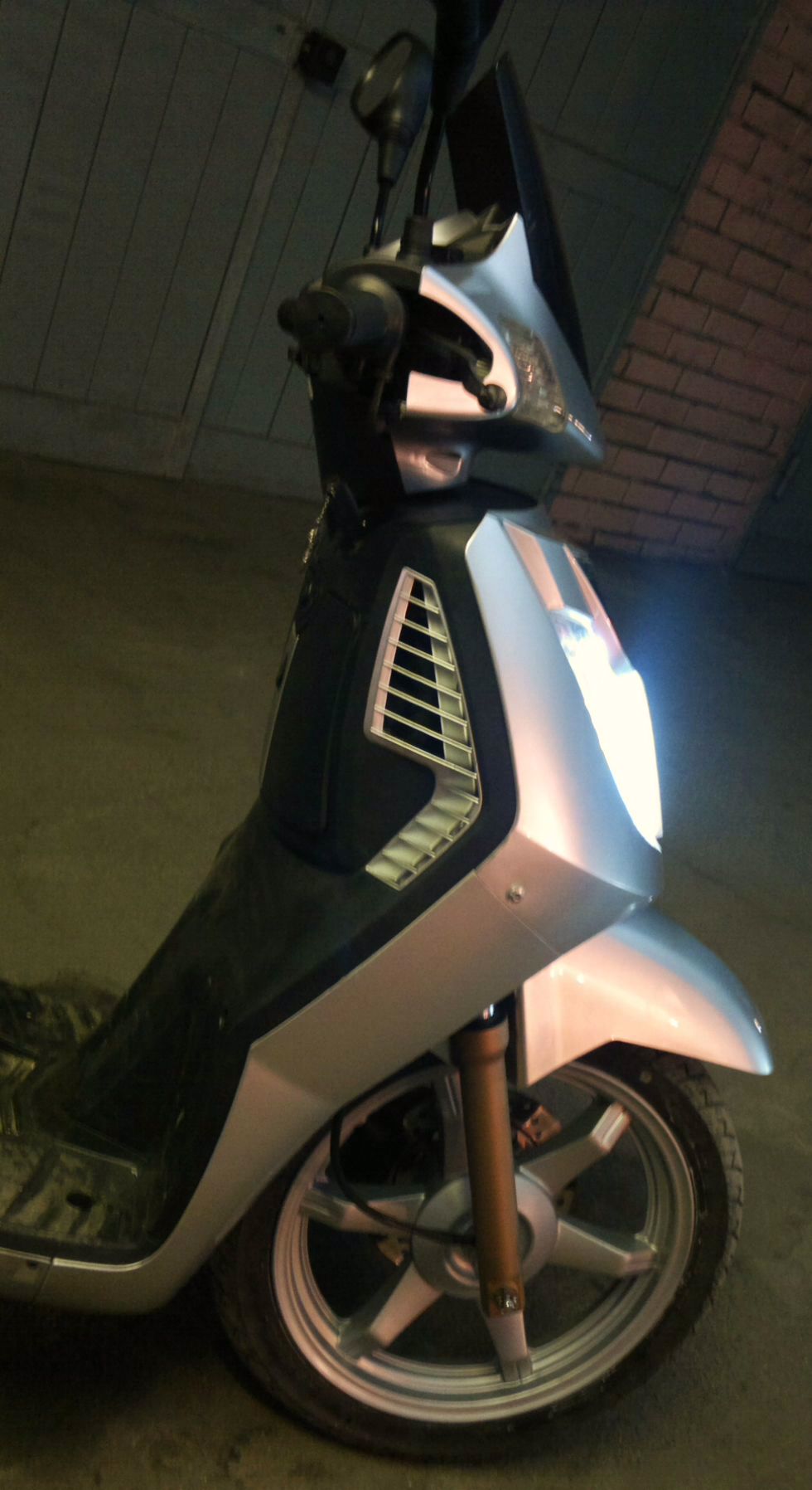

ну все, я готов к сезону, поменял подшипник нижний на траверсе, и в колесе на всякий случай оба, и
еще, летом на солнце было видно что пластик на ауте не прокрашен (была яблочность),
да и цвет разых деталей отличался (чуть чуть конечно), ну и серебро там мне не по душе было,
ну и еще учитывая что работаю я колористом в цехе кузовного ремонта одной из марок
мирового автопрома, я решил поменять цвет. Так как в ПТСе написано что он серебристый
решил оставить серебристым. Кароче серебро стало самым мелким и ярким в области отражения
и самым темным если смотреть сбоку, в тени его как такового не видно,
создается впечатление что детали отлиты из железа, точнее из алюминия.
перья покрасил в золотистый матовый, решетки где теплый воздух с радиатора выходит,
а так же облицовку подножек и спойлер (или как его там) в такое же серебро, но под матовый лак.
ветровик отполировал, стал как настоящее тонированое стекло, хотя думал заклеить его под крбон винилом,
после полировки желание отпало. По фоткам получившегося не передать конечно, да и сравнить не с чем,
но вид поменялся координально, для меня по крайней мере :)
