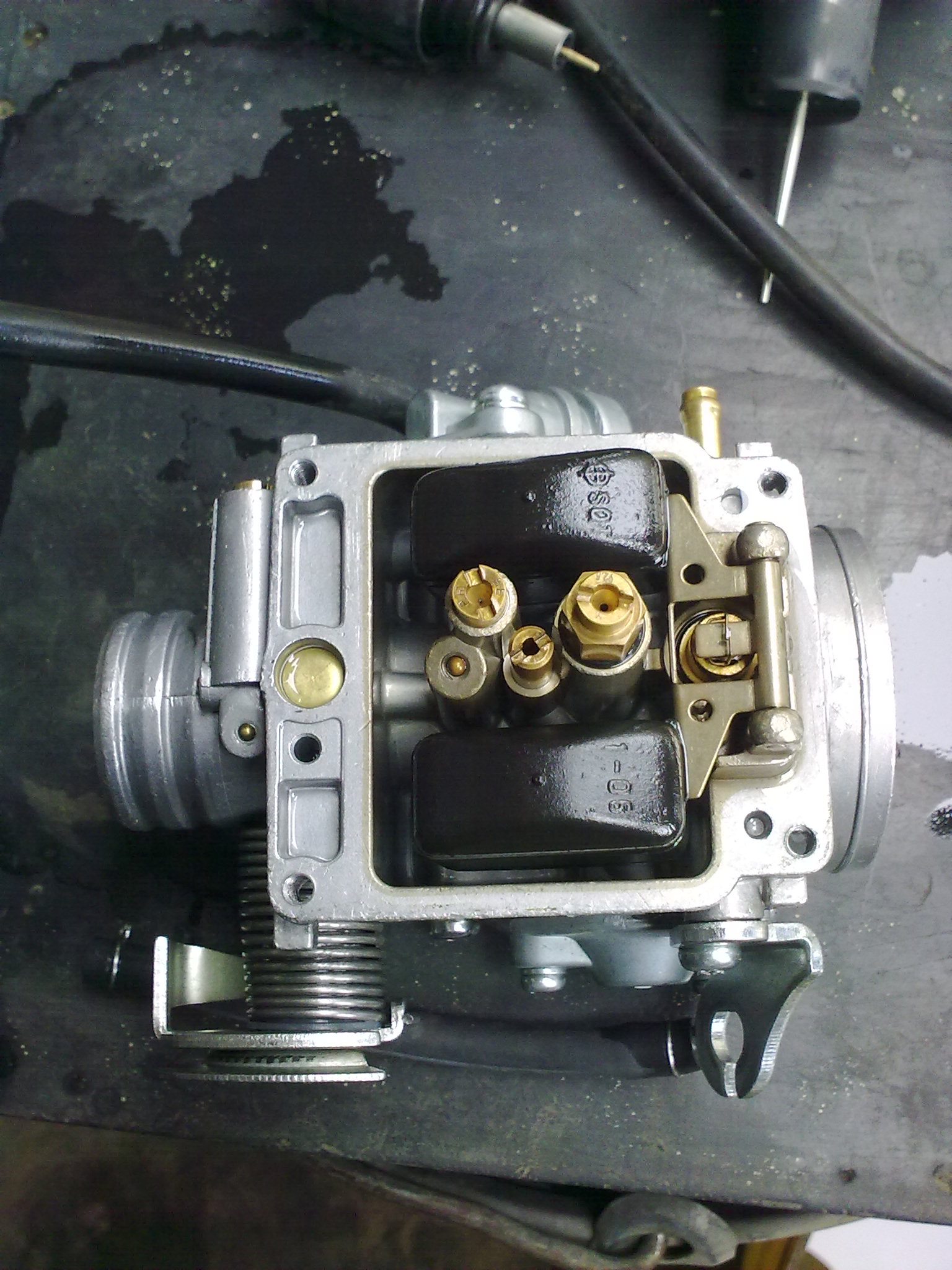

Народ, кто в карб атулендора лазил, чё написано на главном жиклере? Какая маркировка?

12062011220.jpg [ 481.61 KiB | Просмотров: 8838 ]
Вот фото, буду рад если помогло.
