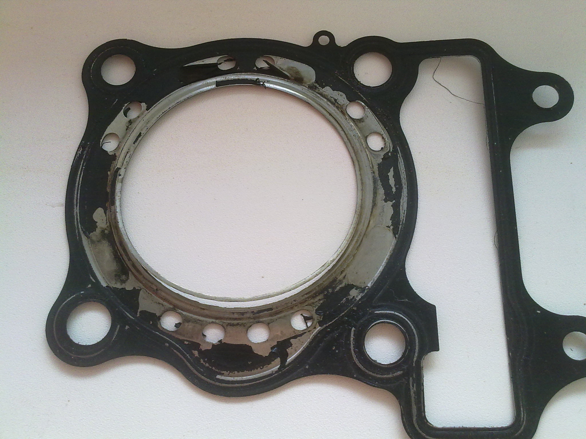

Спасибы за советы,всетаки это была именно она,в таком состояние
Заменил и все ок

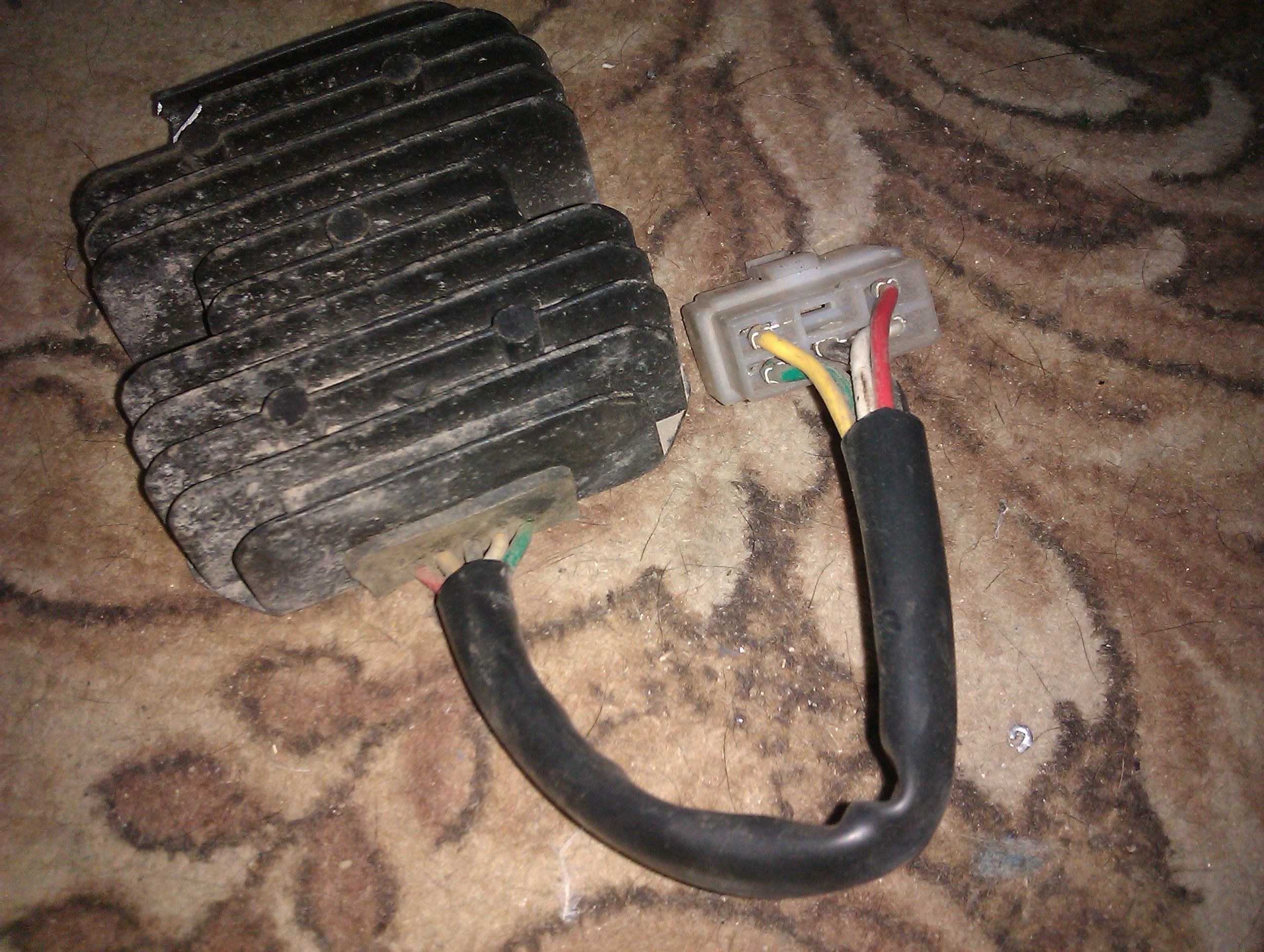

здравствуйте форумчане.недавно приобрёл сей девайс.вчера полетело реле.есть рабочая от другого 150ти.никто не знает схему его подключения?если подключать как есть заводится работает но без акб света нет и зарядка 4 вольта.

Разобрался.зарядка есть но без акб работает с перебоями.может так и должно?
Без АКБ зарядка 4 вольта...... Ты бы думал,что пишешь....
еще лохмаче
Мотор скутер без акб и будет с перебоями работать. Питание то переменным становится. Фактически это не сглаженные пульсации выпрямленного напряжения разной(от оборотов ) частоты. Измерять их амплитуду цифровым китайским тестером,-вообще глупое занятие, он ахинею покажет.

ты что несёш.запитана была одна катушка из трёх.выпрямил две оставшиеся подкинул кондюк теперь на выходе вольтаж в норме.и без акб работает отлично.
СообщениеДобавлено: 16 Май 2012, 08:54
GIPI
Без АКБ, регулятор быстро сдохнет.
Уже устали все об этом писать.

GIPI
так он у меня уже сдох.я не собираюсь без акб ездить.так на всякий...
