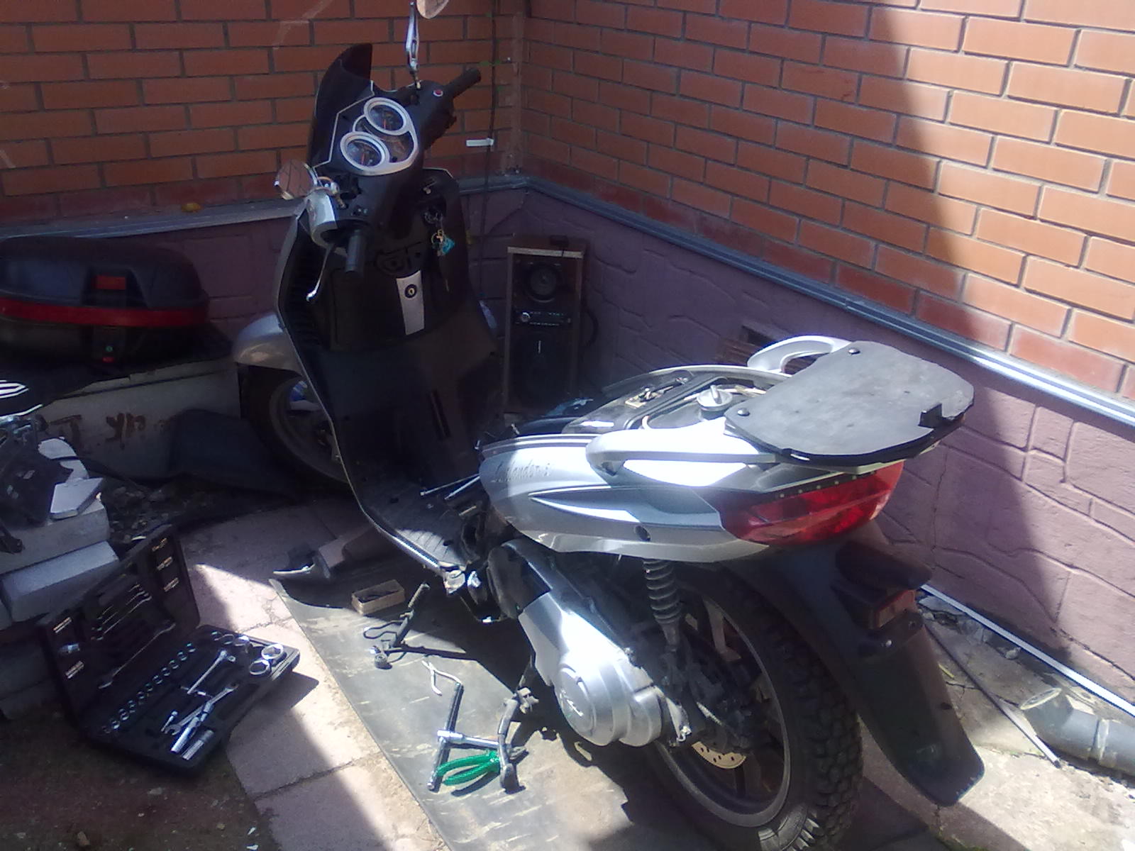

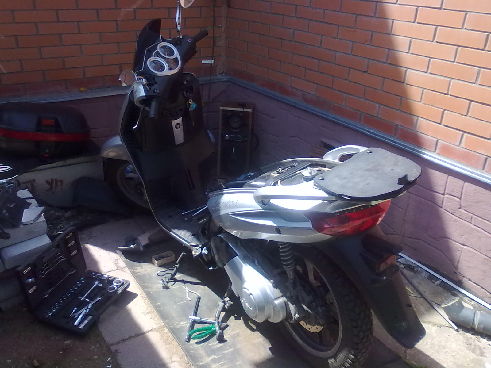

состоялась замена сайлентблока.
VVV был неправ, затяжка была сильной. разорвало резинку. удар ли или еще что-то, я не знаю наверное просто изза того, что стоял веденный подрамник и там все и разбило.
фото сайлента я вам не дам потому что у меня нет нормальной камеры.
20052012111.jpg [ 223.89 KiB | Просмотров: 8230 ]
Джагер приехал и грит, что как не заедет, так постоянно скутор отдельно от двигателя :-D я тут у вас самый ломающийся :-D прям как джейса у квадрочентовских
Комментарий к файлу: скутор стоит на 2х подножках сразу
