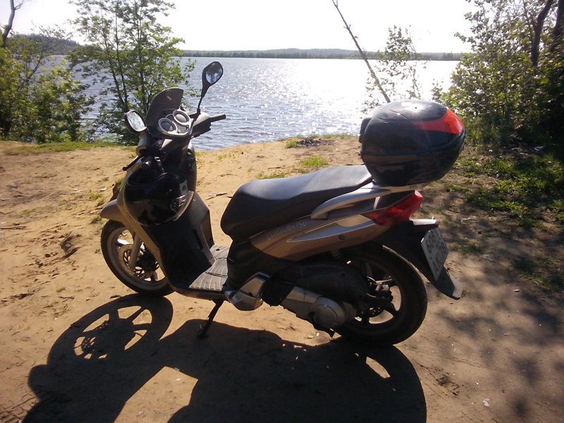

Немного о скутере. Купил за 60 новый. Из неприятного после 150 км пробега полетел трос спидометра изначально криво прикрутили после 300 пришлось подтягивать переднюю вилку в общем-то пока и все. За 1000 км пробега два раза поменял масла почти не обкатывал. Средний расход топлива за городом 3л на 100км. Пока доволен аппаратом. Понять не могу у них есть два варианта скутеров с одним радиатором и с двумя в чем разница.
IMG_20120605_172032.jpg [ 121.67 KiB | Просмотров: 9432 ]
СообщениеДобавлено: 07 Jun 2012, 08:59
Сообщений: 533
Скутер: stels outlander 150
Стаж: 6 сезонов
разница в том что у одного 2 радиатора а у другого 1. разные гда выпусков. 2х радиаторные с 10того года пошли
