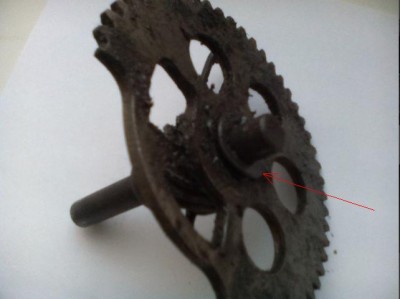

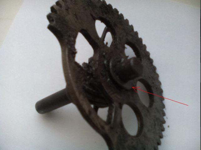

Проблема с западанием ножки, и сильным треском метал по металлу, была из за Шестерни привода кикстартера.
Зубья которые расположены на коленчатом валу, били по зубьям этой шестерни, и треск был ужасный.
Для начало я осмотрел гнездо куда ставится эта шестерня, и заметил что там нет никакой дополнительной втулки, которая бы вставлялась в картер двигателя, а затем на неё уже ставилась эта шестерня. Гнездо потихонечку разбивается, покрутив туда сюда и слегка наклонив шестерню в сторону, влево, вправо, понял что она задевает и бьет по зубьям на колен вале. Был вопрос почему это происходит. Потом заметил какое то кривое и погнутое колечко на самой шестерне.
Снял кольцо, и думал что из за того что оно кривое может что то и задевает. Постучал его молотком, и при каждом ударе оно как то странно деформировалось, оказалось что оно пластмассовое, и я его расплющил, сломал пополам и испортил. Но посмотрев механизм, понял, что оно наоборот мешает углубится этой шестерне в отверстии картера, затем вообще его выкинул.

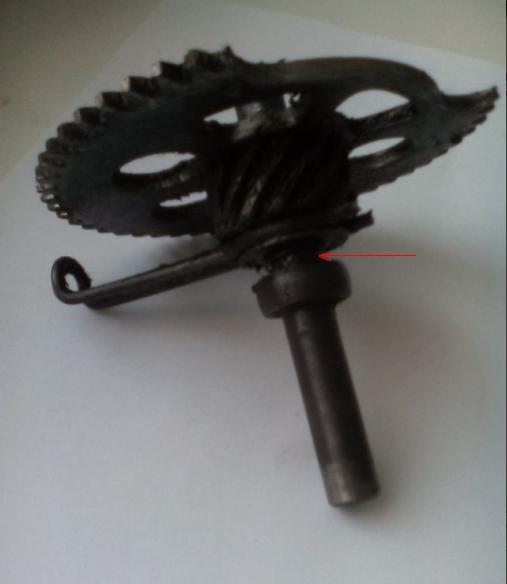

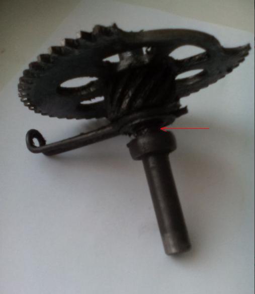

Но это была только первая видимая проблема с колечком, на самом же деле второй и по моему основной проблемой была возвратная пружина этой шестерни. Она очень плохо и слабо возвращала механизм на свое место, после его сжатия.
Тут до меня и дошло, что если шестерня отходит далеко в глубь картера, то она уже не может зацепится с зубьями коленчатого вала. Во общем снял я пружинку, немного растянул и поставил обратно, смазав шрусом. Искал для замены подобную пружинку, но ничего не нашел. Поставив все на свои места, собрал. Заработало все хорошо, но теперь все равно знаю что эта пружинка не надолго, так что надо будет по случаю найти что нибудь подобное в запас.

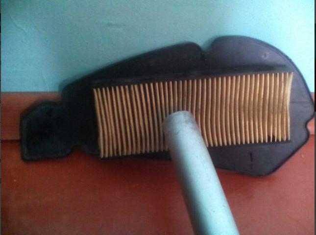

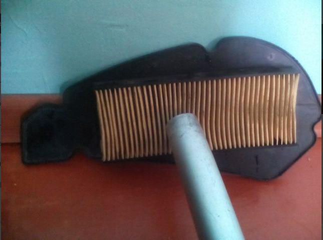

Закончил свой сезон двухколесной техники IRBIS GRAGE в этом году, на спидометре 13340 км, получается проехал всего то 3600 км. Снял воздушный фильтр бокс, немного грязноватый, помыл естественно, а вот на самом бумажном фильтре есть какая то пыль, причем не мало, решил её отсасать пылесосом. Получается втягивание пыли в обратную сторону, наверное сейчас так и буду всегда делать, но немного почаще чем через 3000 км.

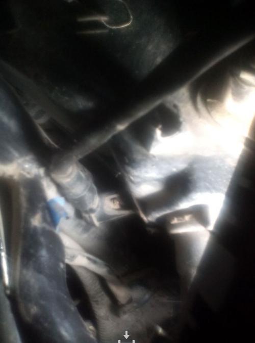

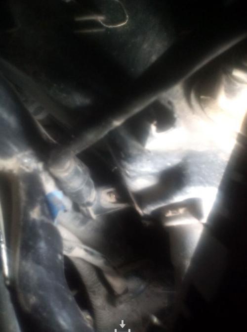

На этом фильтре пробегу 3600, менять пока рано, сезон думаю следующий отбегает, а до этого менял 1 раз в 5 тысяч примерно. Решил снять свечной кол пачек, подлезть можно только сверху, да и доставать как то неудобно, но это пол беды. Проблема в другом, как выкрутить саму свечку, если вы думаете что это будет легко то вы сильно ошибаетесь. Для начало думал надо будет снять вот это черный боковой пластик, который держит еще один.

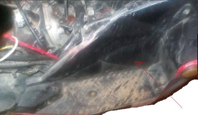

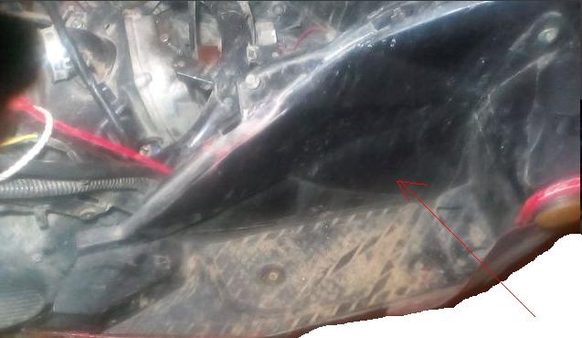

Снимать этот пластик чтобы просто выкрутить какую то свечку это какой то геморрой, а гнездо из этой свечки выходят прямо на раму двигателя, что еще усложняет задачу. Свечной кол пачек, это лишь огрызок, кто там его обгрыз так и зачем, непонятно, видимо рукожопые раздолбаи куда то торопились.

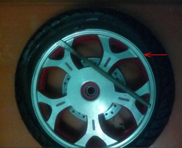

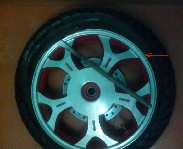

На рисовалась у меня еще одна проблема, решил посмотреть с какого места спускает и потихоньку травит мое заднее колесо. Опустил колесо в горячую воду, перед этим накачав до 3 атм, и обнаружил аж 4 маленьких дырочки неподалеку друг от друга и одну побольше. Покрутив повертев покрышку, решил её сменить на новую, но другого размера, так как эта может не пройти тех осмотр в следующем году, по середине она вообще лысая, и свои 0,8 мм давно уже нету. Пока покрышка была разогрета от горячей воды, разбортовалась легко и как по маслу одной монтаж кой, и небольшой отверткой. Поддел монтаж кой, засунул отвертку, и дальше все по кругу, легко и быстро. Что думаю, мы раньше мучались с этой разбортовкой, все легко и просто. По этому же принципу решил надеть новую покрышку, разогрел в воде и чуточку потяжелее также забортовалась. Какой же думаю я молодец, осталось только накачать и проблема решена. Но как сильно в этом ошибался, потому как накачать её нормально невозможно, она не качается. Старая покрышка была размером 110-80-14, эту покрышку решил поставить 100-80-14, другой нету. И вот эта покрышка , уходит своими внутренними краями, дальше к ободу и нормально не встает в свои пазы. Воздух выходит по всем щелям, но она никак не прижимается зараза. Один раз я её накачал с водой, и при выпускании воды, она резко спустилась, и обратно начать её проблема, покрышка нормально не встает и не хочет накачиваться.
