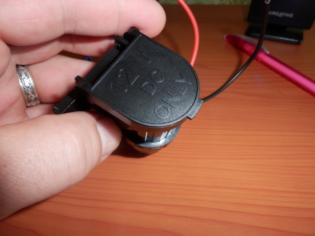

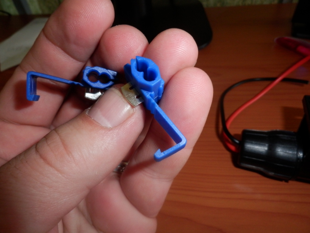

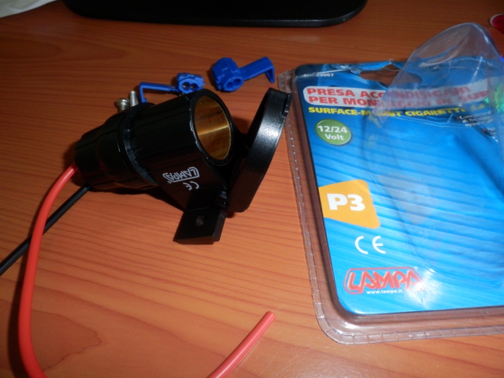

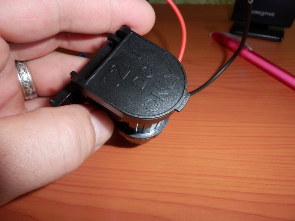

Хочу поставить в бардачёк розетку ,купил в кемпе такую фото
розетка 2.JPG [ 209.48 KiB | Просмотров: 6844 ]
розетка.JPG [ 188.59 KiB | Просмотров: 6844 ]
клипса в проводку.JPG [ 225.24 KiB | Просмотров: 6844 ]
