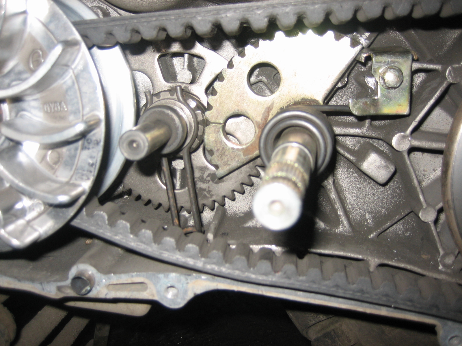

короче народ все сделал как советовали ПОЛУЧИЛОСЬ! выставил зарядил пружину крышку одеваем .. и нифига!!! кик либо каменный ваще не дрыгается либо проворачиется не возвращяясь и остается в нижнем положении вообще не крутя двигатель. Пербирали 3 раза!!!! все одно и то же прилагаю фотку как все стоит может чо не правильно и ваще чо это может быть!?

"Нижняя" шестерня как раз и крутит коленвал.
И сдается мне, на ней тоже какая-то метка должна быть.... :-x Не помню точно, но вроде была.
Ты варик снимал?
ЕСТЬ там метка! Только фотка на фотофайл не заливается.
При сборке механизма надо совместить метку на этой шестерне (на "задней" :-D ) - она должна смотреть на ось к/вала, то бишь, налево. Ну и при установке сектора самого кика смотреть чтобы зацепление находилось ДО точки сварки на секторе. Вот как-то так.
Фотку позже залью, коль нужна.

Нет варик не снимал тока кик и эту хрень метки 2ве есть стрелочка а в другом месте буквы какие то, из того что ты написал половину не понял

метки видно?

Да да все так ставили по ходу не хватает детали!! Втулочки в основании кика ... Она там кс есть ??
Да, должна быть.
У многих втулки вылетают, и у многих теряются. Я успел засадить ее на "фиксатор резьбы".
