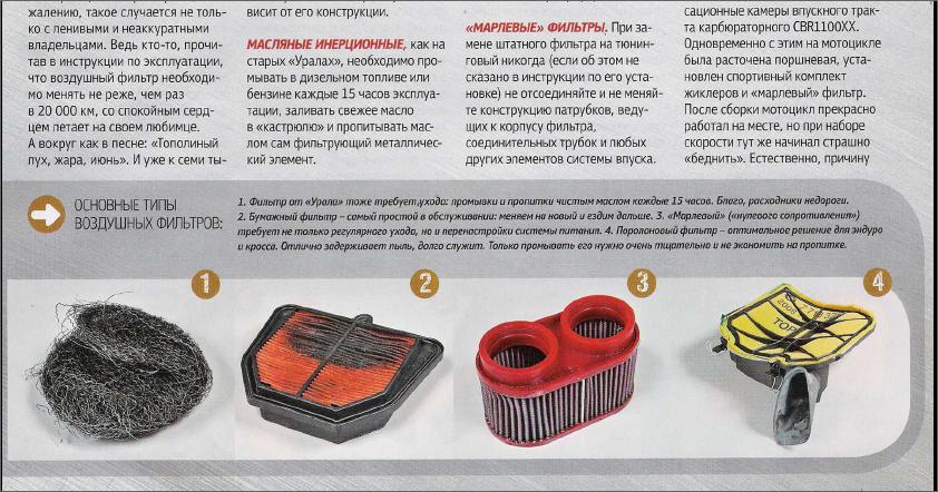

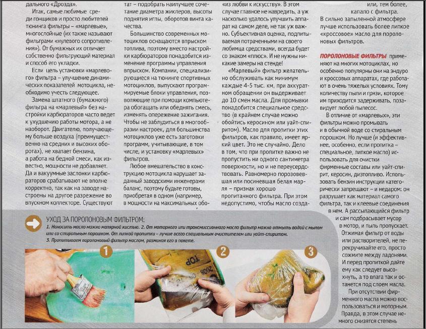

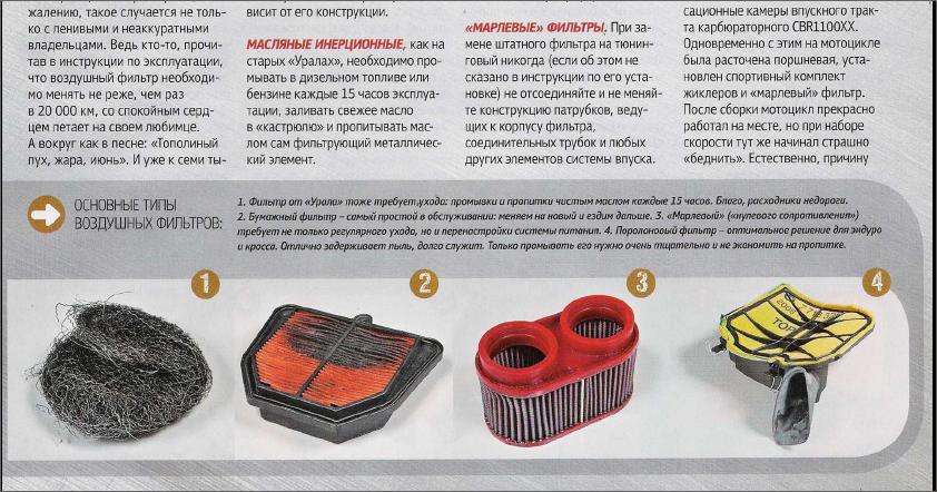

почитайте статью про воздушные фильтры в ней как раз написано каким маслом пропитывать фильтры
и при пропитке поролоновых фильтров трансмисионное масло эффективней моторного масла
