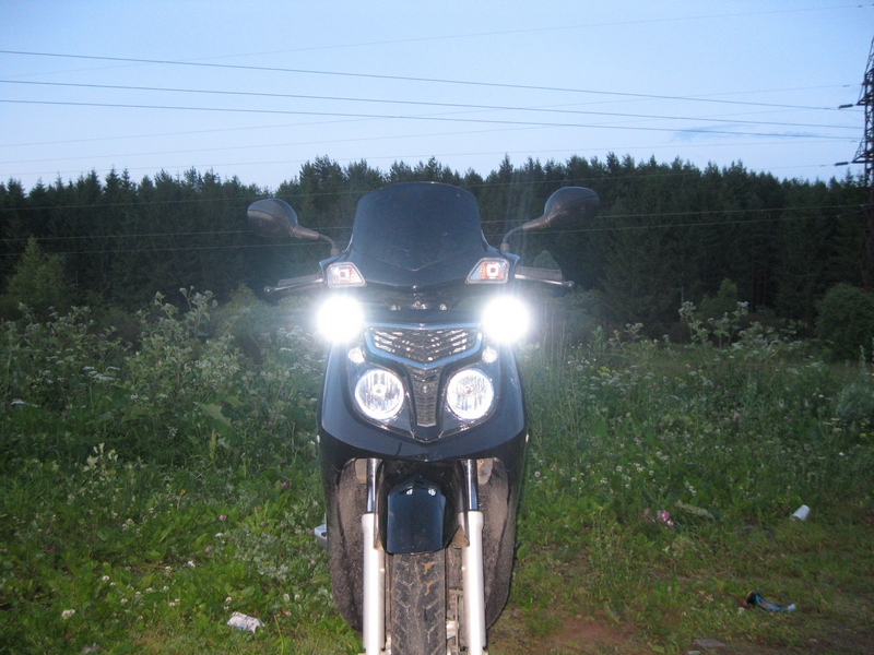

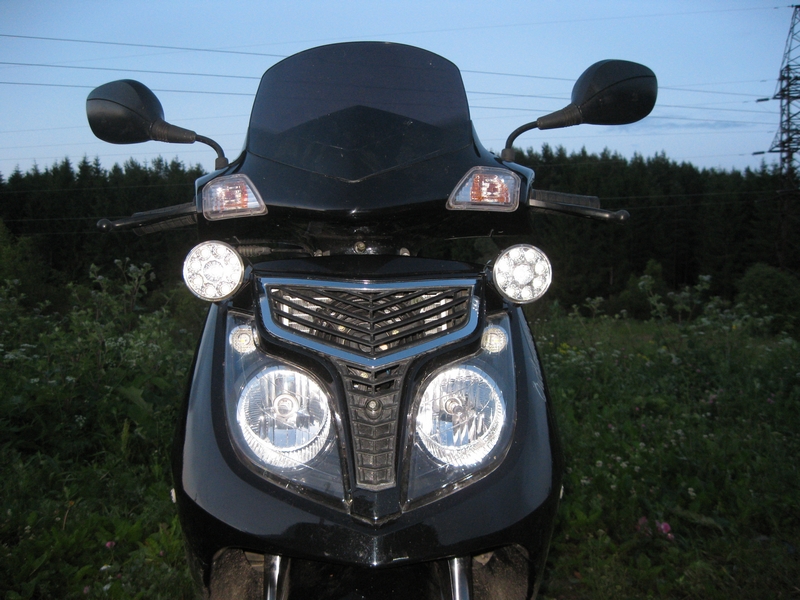

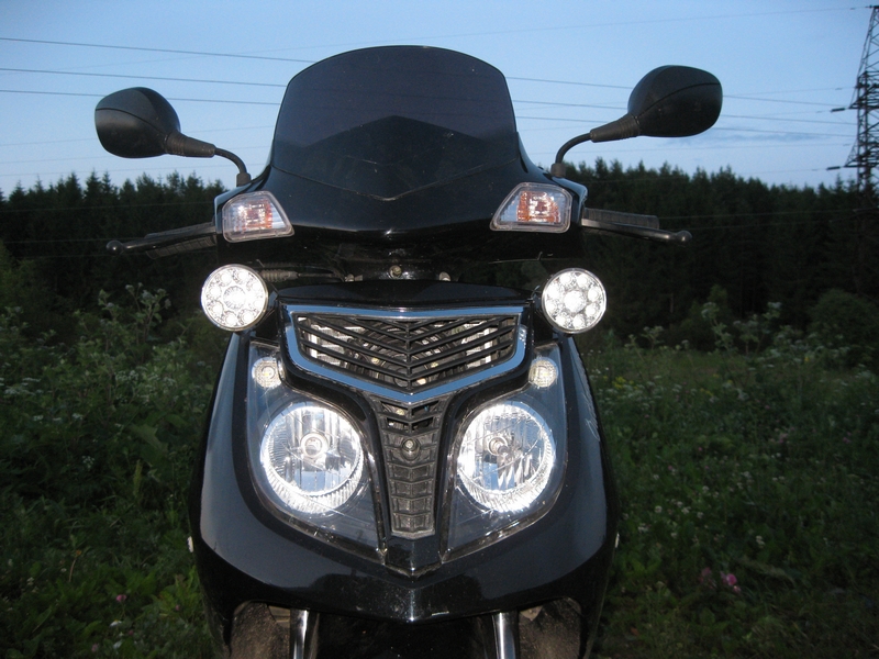

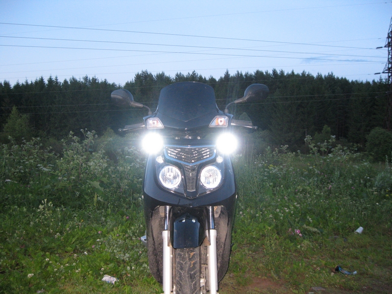

Сегодня приколхозил себе дневные ходовые огни. Ездить с одной фарой - не нравится, а с двумя - слишком расточительно. А эти имеют мощность всего по 3,5Вт. Заказывал через и-нет. Посылка с наложенным платежом пришла из Новосибирска всего за 4(!) дня. У меня до Москвы всего 170км, а посылки идут иногда по нескольку недель.
Фары включил через нормально замкнутые контакты реле. А само реле запитал от габаритов.

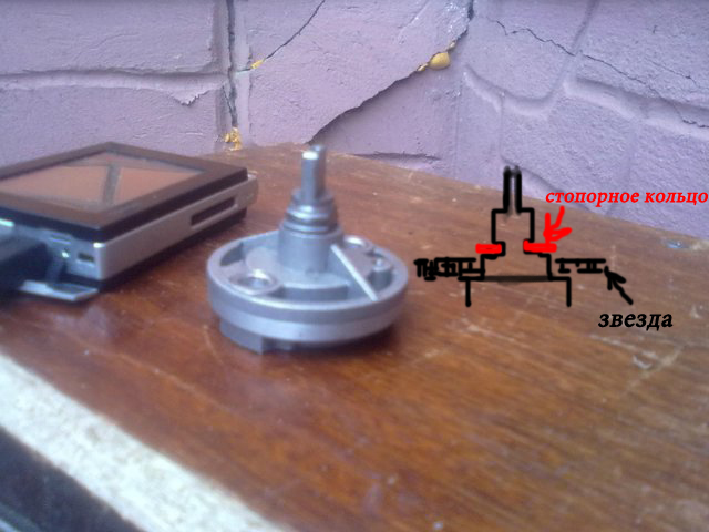

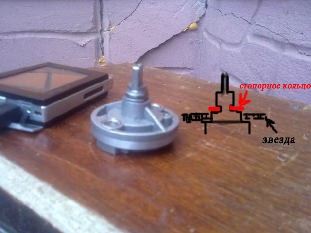

и так уважаемые соклубники состоялся ремонт очередного узла двигателя сейного сабжа
как писалось раньше, что после того как скутер спокойно себе ездил и ничего не предвещало беды, начался треск со стороны помпы. скутер не перегревался.
короче говоря было все вот так:
снимаем глушитель и сливаем все жидкости, приступаем к открутке болтов которые стягивают крышку и собстно картера(после открутки этих болтов-шпилек картера стягивает только 3 болта)
вытаскиваем все что можно открутить, кроме колокола генератора(ротора)
на верхнем фото запечатлен маслонасос, статор генератора, прижимная пластина, вал помпы(не разбирал за ненадобностью)
вот так все выглядит без маслонасоса
а теперь самое интересное, звезда маслонасоса крепится на вал и фиксируется стопорным кольцом. паз стопорного кольца был не проточен и поэтому был большой люфт звезды. глубина паза 0.1мм.
устранился дефект на токарном станке до глубины 0,7-0,8мм(Dj@gger'у спасибо)
теперь все сидит ровно и не болтается
Что-то я не понял, паз был непроточен с самого начала, а звук появился только на 8000?
Ты в правильности диагноза уверен?

maximillian_great
да Максим уверен. Я вместе с коленом менял маслонасос тоесть прошло это 4000

СообщениеДобавлено: 03 Jul 2012, 00:00
А, ну то есть тебе бракованную продали.
Но всё равно странно, что 4000 тыщи прошла без стука *DONT_KNOW*
СообщениеДобавлено: 03 Jul 2012, 01:41
Канавка под стопорное кольцо была глубиной 0,2-0,3 мм.
Это кольцо держит посаженную на вал звёздочку, она сидит свободно, и при работе может колебаться, биясь ап кольцо.
Вал не термообработан, сырая сталь.
Порожек высотой 0,2-0,3мм постепенно утрамбовывается, и канавка делается шире, кольцо "отъезжает" от звездочки, в результате размах поперечных колебаний звездочки становится всё больше и больше, и в определенный момент она начинает биться ап пластину (Дембель ее не сфоткал, а там чёткий след от касания).
Что, собссно, и явилось причиной звука.
Канавку углубил, базируясь на внутреннем ее крае, не уехавшем. После сборки, на глаз, звездочка стала меньше болтаться.

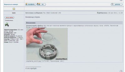

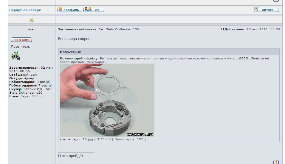

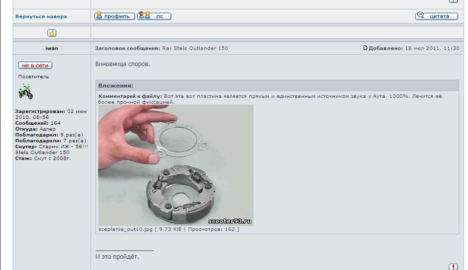

Почитай тему. Этот вопрос уже обговаривали. Звенит пластина на плате сцепления. На скорость не влияет. Можно посадить на герметик.
