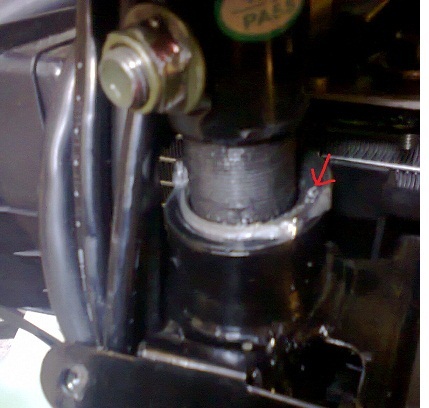

Всем привет. У меня проблема ребята:У меня на верхней рулевой колонке полетели подшипники вместе с обоймой, не знаю что делать?Может кто знает подойдут ли подшипники от других скутеров или мотоциклов,или может кто знает сайт где можно купить?Скиньте пожалуйста адрес.Может по почте вышлют.Заранее спасибо.

Почитай внимательно тему. Здесь есть о замене подшипников. И их номера есть. И как менять. Есть всё.
