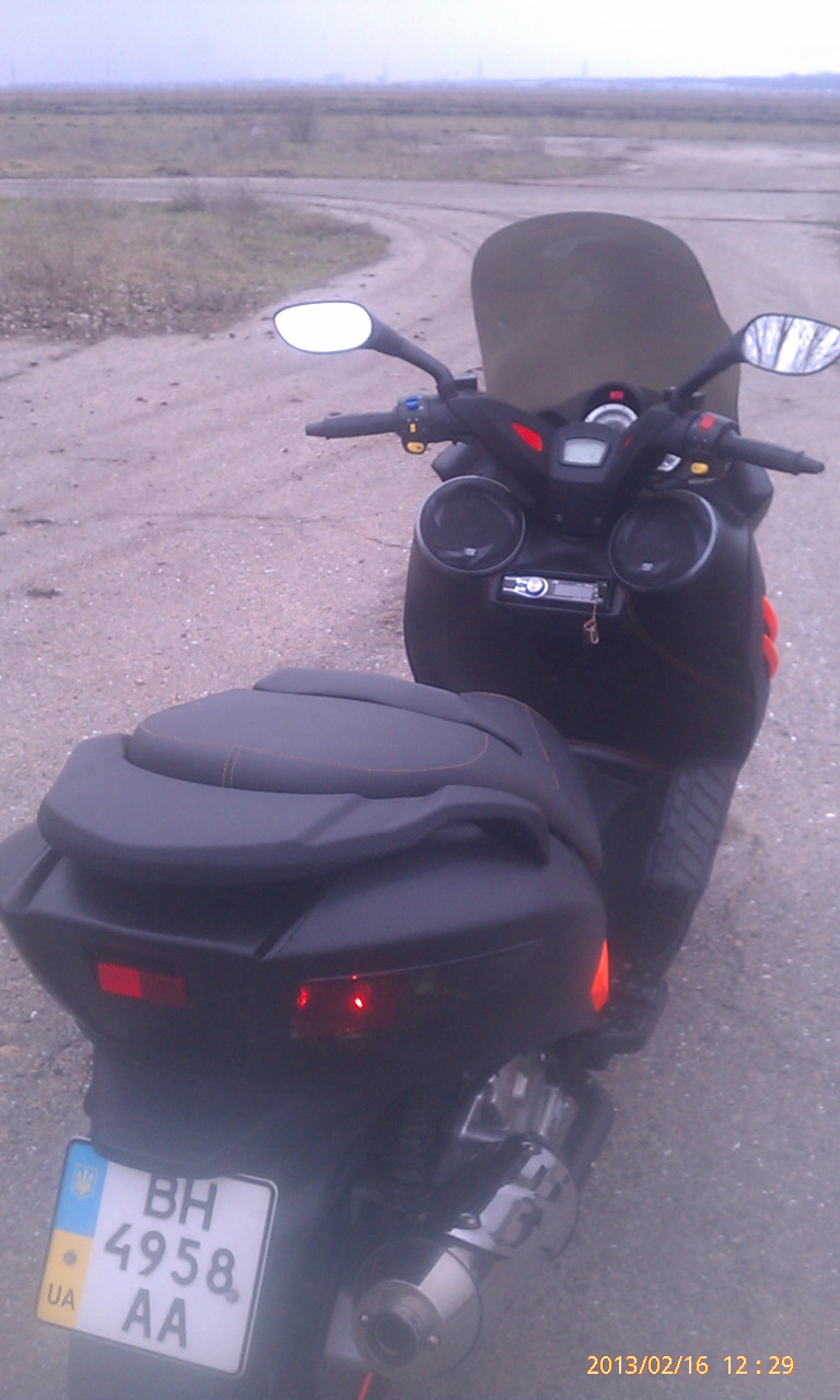

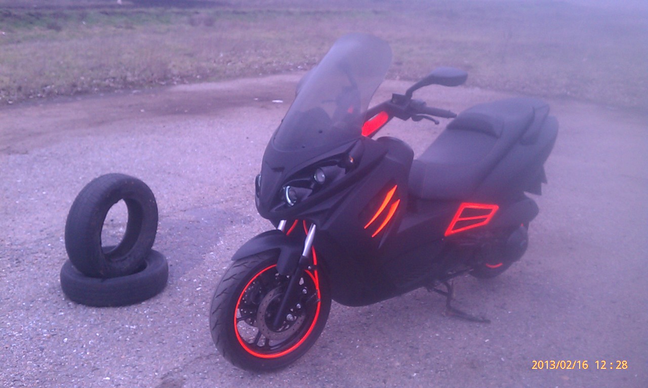

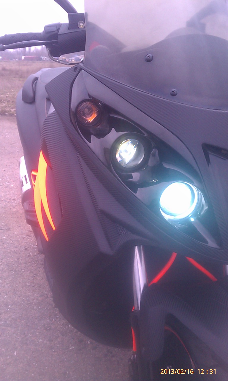

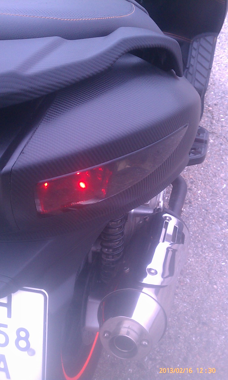

Все доделки и переделки закончены :)

Romazotti карбоном обтягивал один или помощник был? Интересуюсь не спроста. После падения в прошлом году вся правая сторона оцарапана хорошо и пленка хороший выход. Морду обтягивать было проблематично? Вообще какова в кратце технология?

технология проста, берешь строительный фен, обезжириваешь поверхность пластика, даешь высохнуть, потом сверху накладываешь пленку и с центра с помощью губки разгладаваешь грея немного феном !

Eldar, технологию оклейки карбоном или винилом можно посмотреть в Ютубе там информации очень много по этому поводу, формы на нашем Кватрике очень сложные, делал большую часть один, так как стаж оклейки у меня 7 лет в крайнем случае просил помощи, если честно то отдал бы на твоем месте, толковым малярам, чтоб восстановили и покрасили правую сторону, для того чтобы положить красиво карбон или винил нужно подготовленная поверхность как для покраски, моё мнение узнал, решать тебе))!

Стекло оклеено светопропускающим оракалом так же как и стопы, немного притемняе, но свет пропускает, это лучше чем тонировочная краска в балончике, всегда можно снять))
