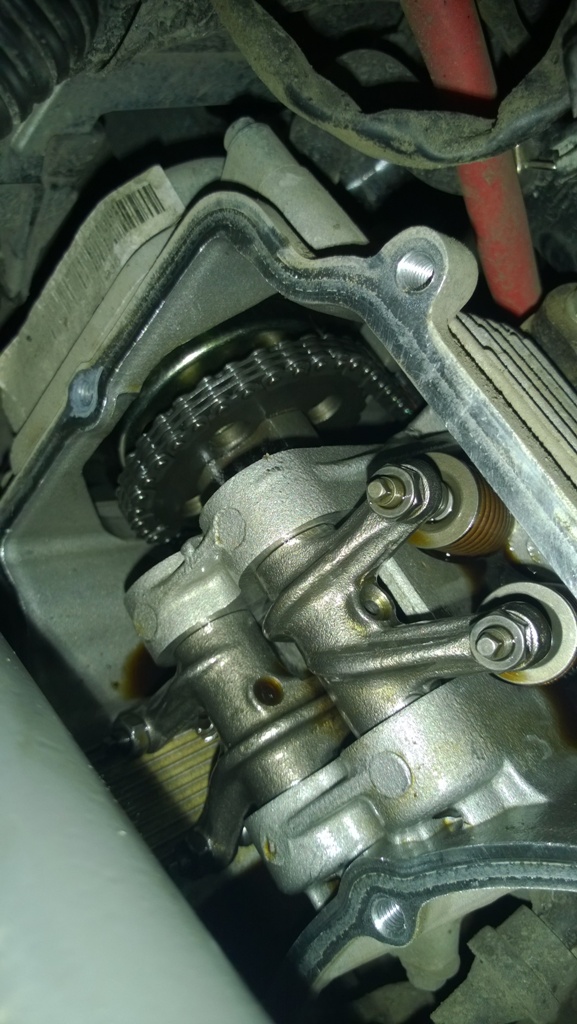

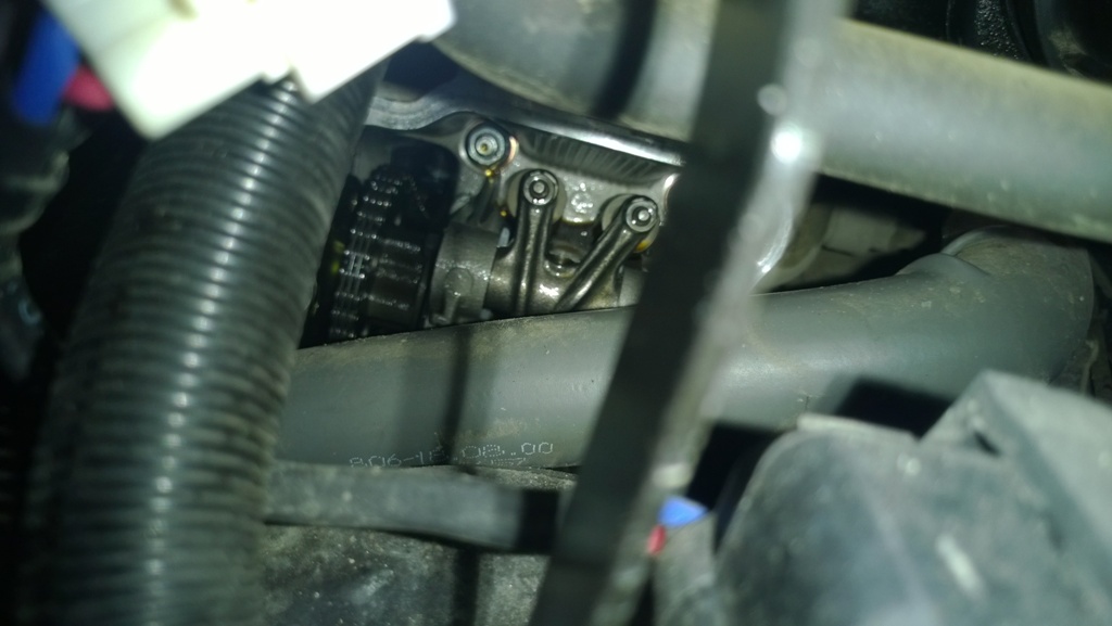

Зарегистрирован: 09 Sep 2013, 18:53
Сообщений: 30
Скутер: CFM Jetmax-250
Стаж: 4 месяца

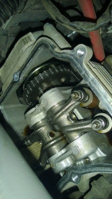

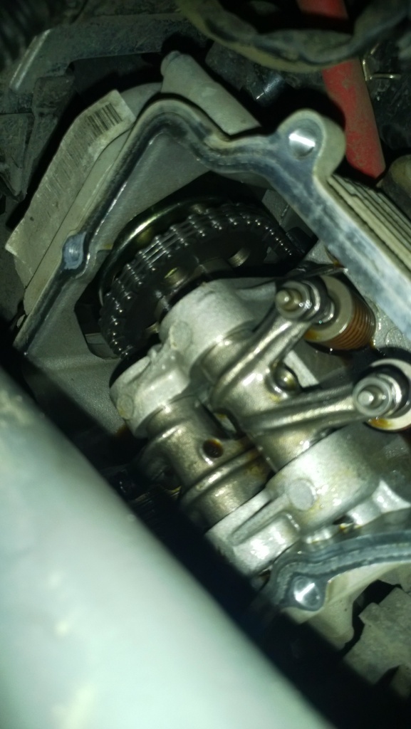

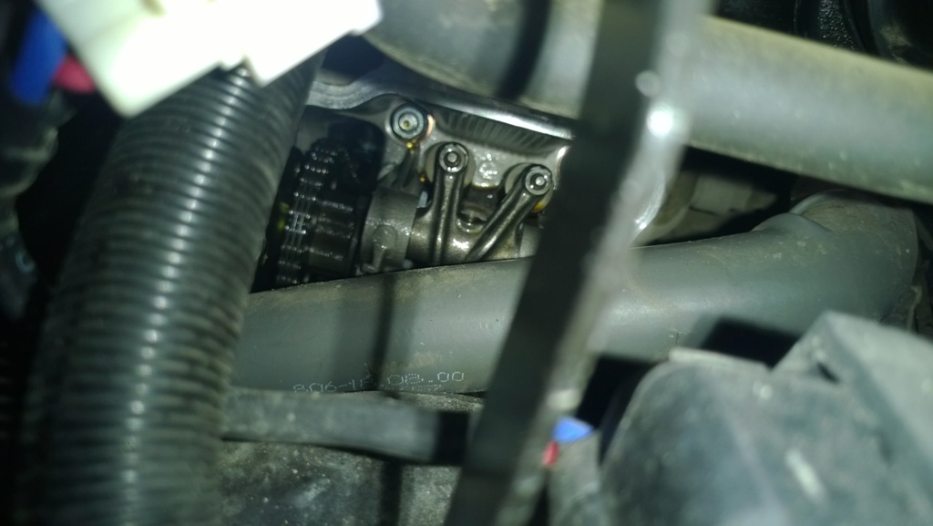

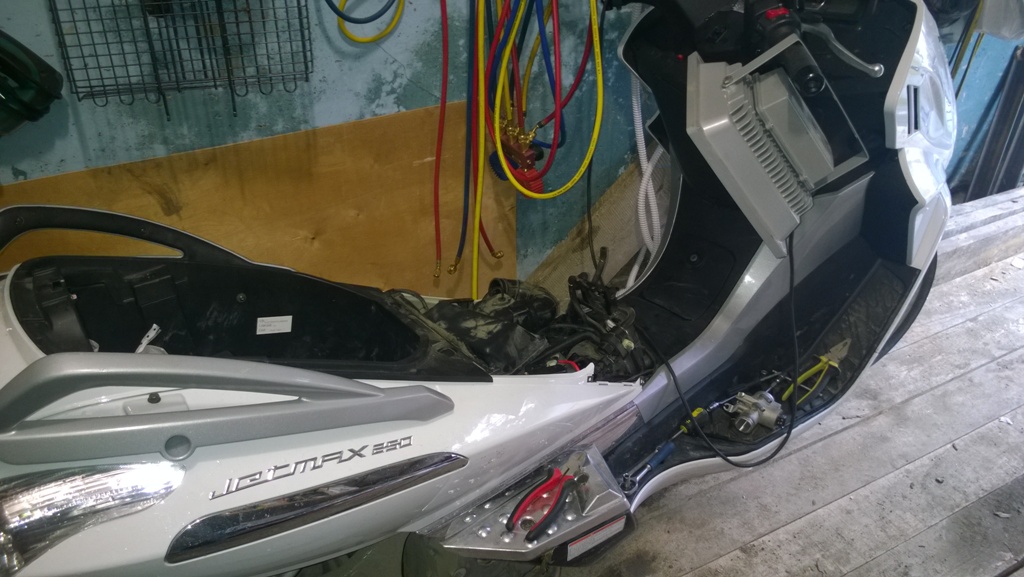

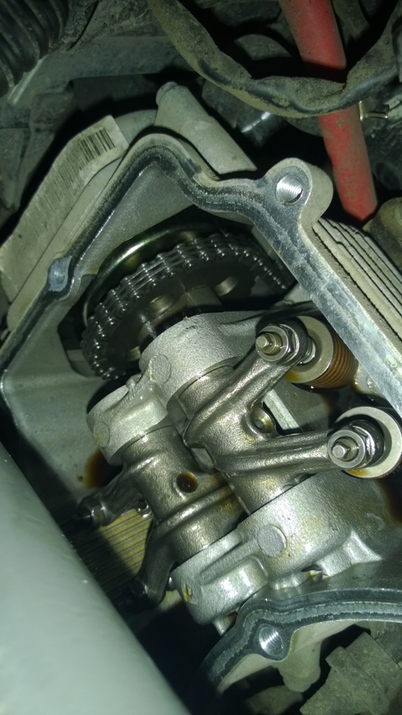

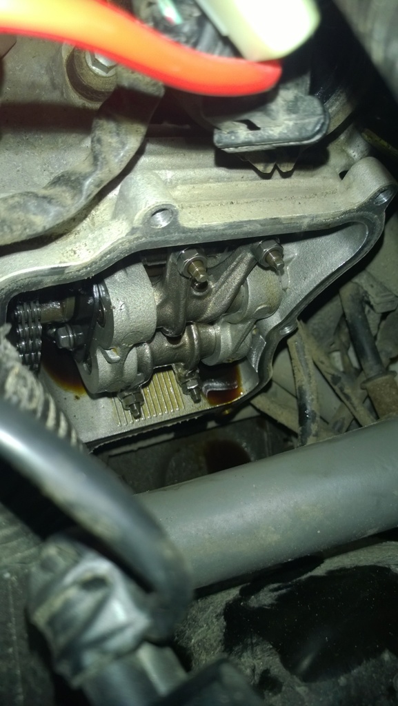

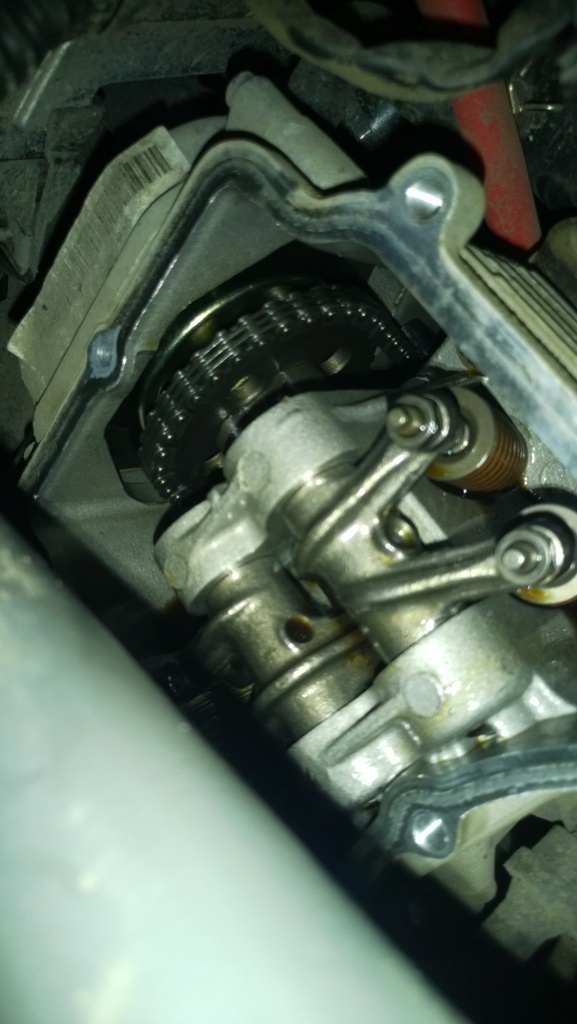

Привет парни. Наконец то добрался до регулировки клапанов. 1,5 часа не торопливого разбора и вот оно!!! Кстати снимать дроссель обязательно, ибо хрен доберёшься до нижних болтиков клапанной крышки. Купил щупы, завтра буду регулировать. Пробег 5210. Кто ни будь уже там (в клапанах) был???.
При снятии воздушного фильтра обнаружилась проблема, он в масле...Может из-за больших оборотов и зазоров конечно но сначала клапана а потом посмотрю.

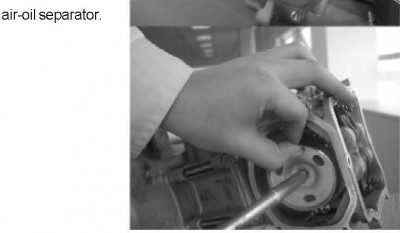

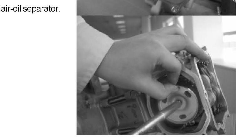

И еще вдогонку вопрос, что за хрень за звездой привода ГРМ??

СообщениеДобавлено: 19 Aug 2014, 22:27
Сообщений: 686
Скутер: JetMax250
Стаж: 9
senk2000

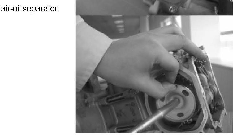

похоже это воздушно-масляный сепаратор.
см вырезку из мануала
воздушно-масляный сепаратор.JPG [ 25.93 KiB | Просмотров: 4696 ]
