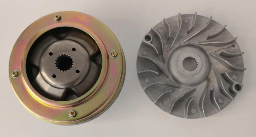

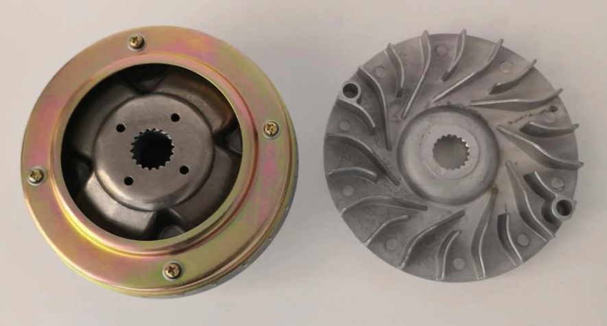

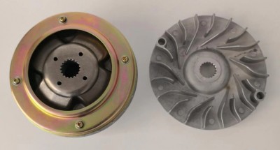

Этот узел подойдёт?
YP250 вариатор Набор
Вариатор диаметр: 131 мм
Вариатор диаметр вентилятора: 131,6 мм
Вариатор вентилятор шлицевой номер: 18 зубов
Втулка наружный Диаметр: 28 мм
Втулка внутренняя Диаметр: 19 мм
Втулка Длина: 60,55 мм
Вариатор ролик Наружный диаметр: 20 мм
Вариатор Ролик длина: 12 мм
Вес нетто каждого ролика составляет около 16,5 г.
Применение:
Скутер Linhai ВОГ 250 260 величие YP250; Xingyue XY260T-4 EcoPower 260 и прочие скутеры/квадроцикла с 169 мм или 170 мм горизонтальный двигатель.
Это из описания на Алиэкспресс.

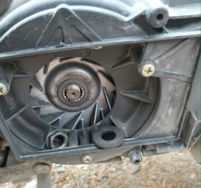

Да, картина складывается печальнее, чем я думал ... . Ремень не порвался. ОТКРУТИЛАСЬ гайка!!! Шлицы слегка примялись. На четверть длины примерно. И на щеке просматривается радиальная "паутина". Похожая на трещинки. Появились они? Или были изначально? Фиг знает. Местные "механики" заверили, что если не буду рвать с места, то можно долго ещё ездить. Дай Бог, дай Бог!
Да уж, имел неприятный опыт ещё с полтинником.
Пару раз так сорвало, что пришлось полностью исправное колено менять.
Шлицы замяло и ездит стало невозможно.
После этого всё в вариаторе ставлю на фиксатор резьбы.
Четверть длины, думаю, не критично, но фиксатор обязателен.

Я высокопрочным фигачу. И при затяжке обязательно фиксирую шкиф самодельными съемником.

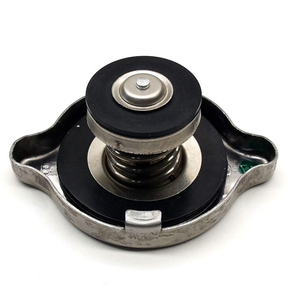

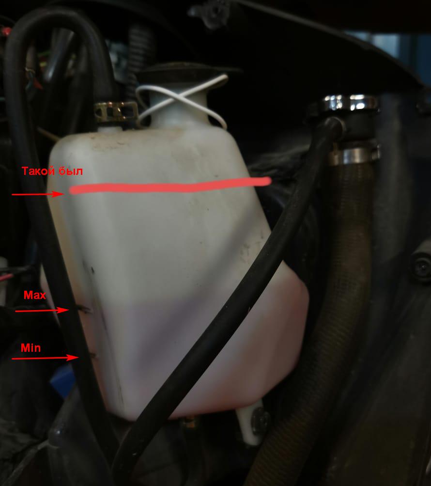

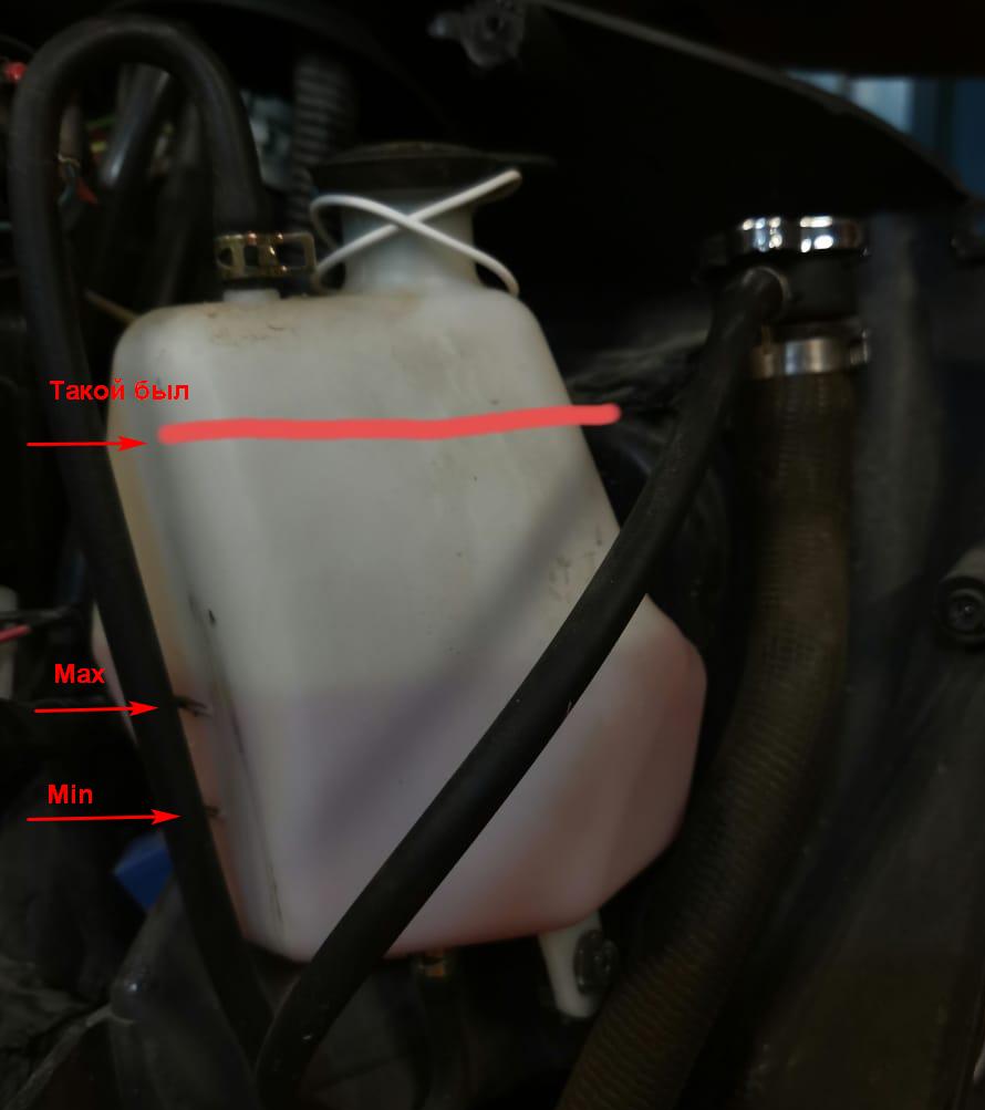

Ещё один сюрприз. Сезон через 10 дней заканчивается, а тут ... . Стала повышаться температура ОЖ. Заглянул под капот - а там такая картина (см. фото). охлаждающая жидкость не уходит в систему из расширительного бачка. Причина? Думаю, что в пробке с клапанами. Кто подскажет, какую можно (от какой техники) применить?
А почему сделал вывод, что температура стала повышаться?
У меня, если по трассе долго еду за сотню, тоже повышается. Если в глухой пробке толкаюсь, тоже.
Если только в этих режимах, то это нормально. Вентилятор всё сгоняет.
Ну и датчик наш не самым лучшим образом подобран.
А пробка системы охлаждения, как мне кажется, и не может вернуть антифриз обратно.
Она же всегда подпёрта с внешней стороны, то есть только выкидывает излишки.
Главное, чтобы в системе не было недостатка жидкости.
Так в системе достаточно антифриза?

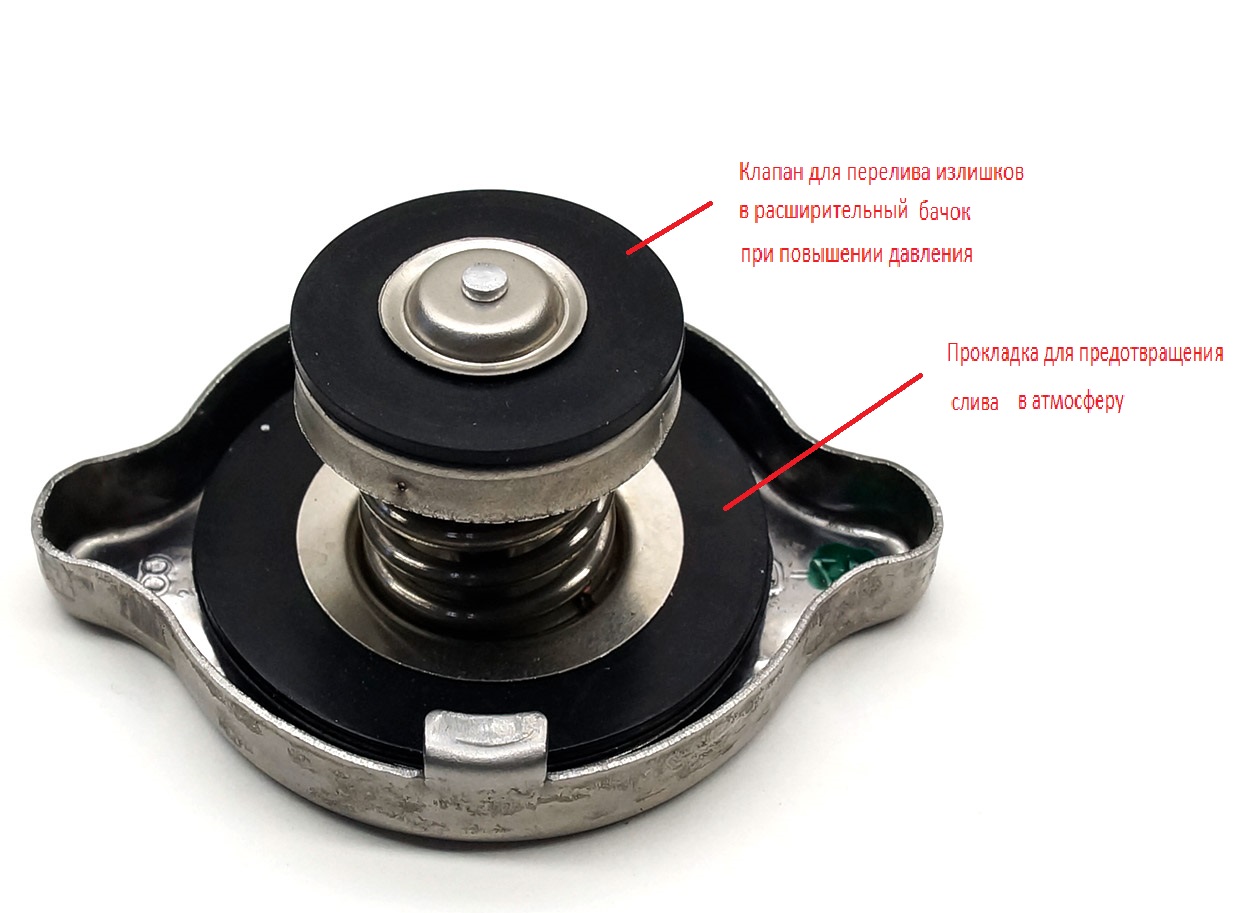

Я так понимаю, что если ТАКОЙ объём ОЖ остался в расширительном бачке и не уходит обратно в систему, то жидкости в самой системе остаётся очень мало. Поэтому и начинает греться двигатель. Температуру смотрю по штатному индикатору, стрелочному. Стрелка стала входить в "красный" сектор почти постоянно. Чего раньше не было.
На пробке два клапана. Прямой, который выпускает излишки ОЖ из системы в бачок при нагреве двигателя. И обратный, который стравливает ОЖ обратно в систему при охлаждении двигателя. Раз жидкость не ушла обратно, то ей не дал этого сделать клапан. Или подсос в системе. Но при подсосе были бы заметны протечки. Их я не обнаружил. Вот такая картина маслом. Перелил ОЖ обратно из бачка в систему - температурный режим вернулся к "нормальному".

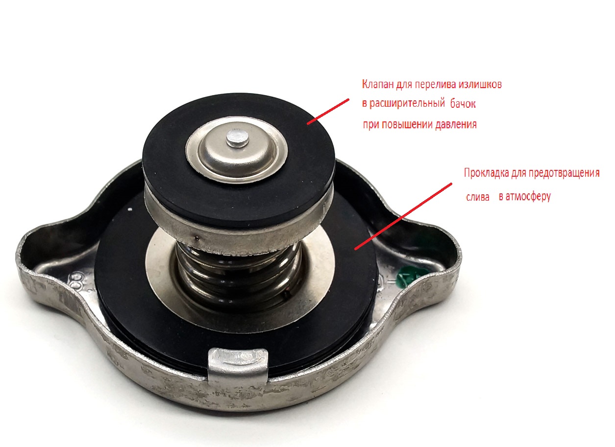

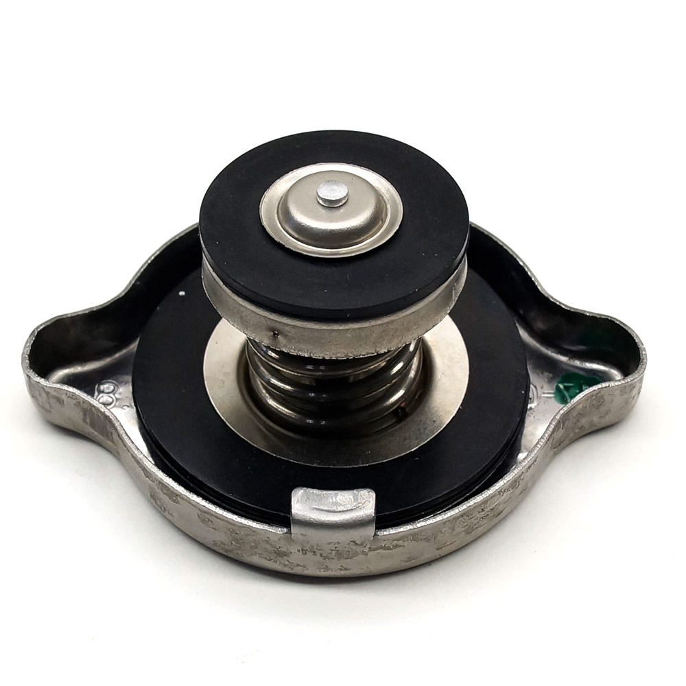

Так, чисто для себя, а что здесь "обратный клапан"?
6559_16509_ktm_77335016000.jpg [ 170.06 KiB | Просмотров: 23684 ]
 Заголовок сообщения: Re: Innocenti Radium T5 300i
СообщениеДобавлено: 05 Oct 2020, 21:51
В сети
Сообщений: 1629
Центральная металлическая шайба, она должна достаточно легко приоткрываться.
СообщениеДобавлено: 06 Oct 2020, 08:35
Сообщений: 93
Откуда: Москва, Измайлово.
Скутер: Инноченти, Малагути
Стаж: 12
AVK-73 писал(а):
У неё преднатяг от пружины.
Но проверю.
Даже интересно.

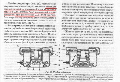

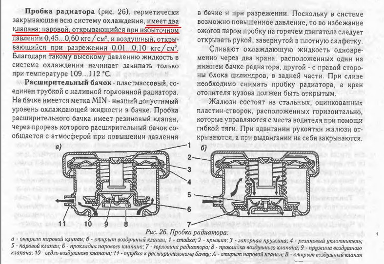

AVK-73 писал(а):
В идеале, наверное, вот так, но по ощущениям центральный шток цельный.
pr_rad_800.jpg [ 146.51 KiB | Просмотров: 23674 ]
На пробке указано давление, по моему 1,1.
Брать свою, идти в мотомагазин (стелс и иже с ними) и подбирать по давлению.
На мототехнике, по моему, все крышки одинаковые.
