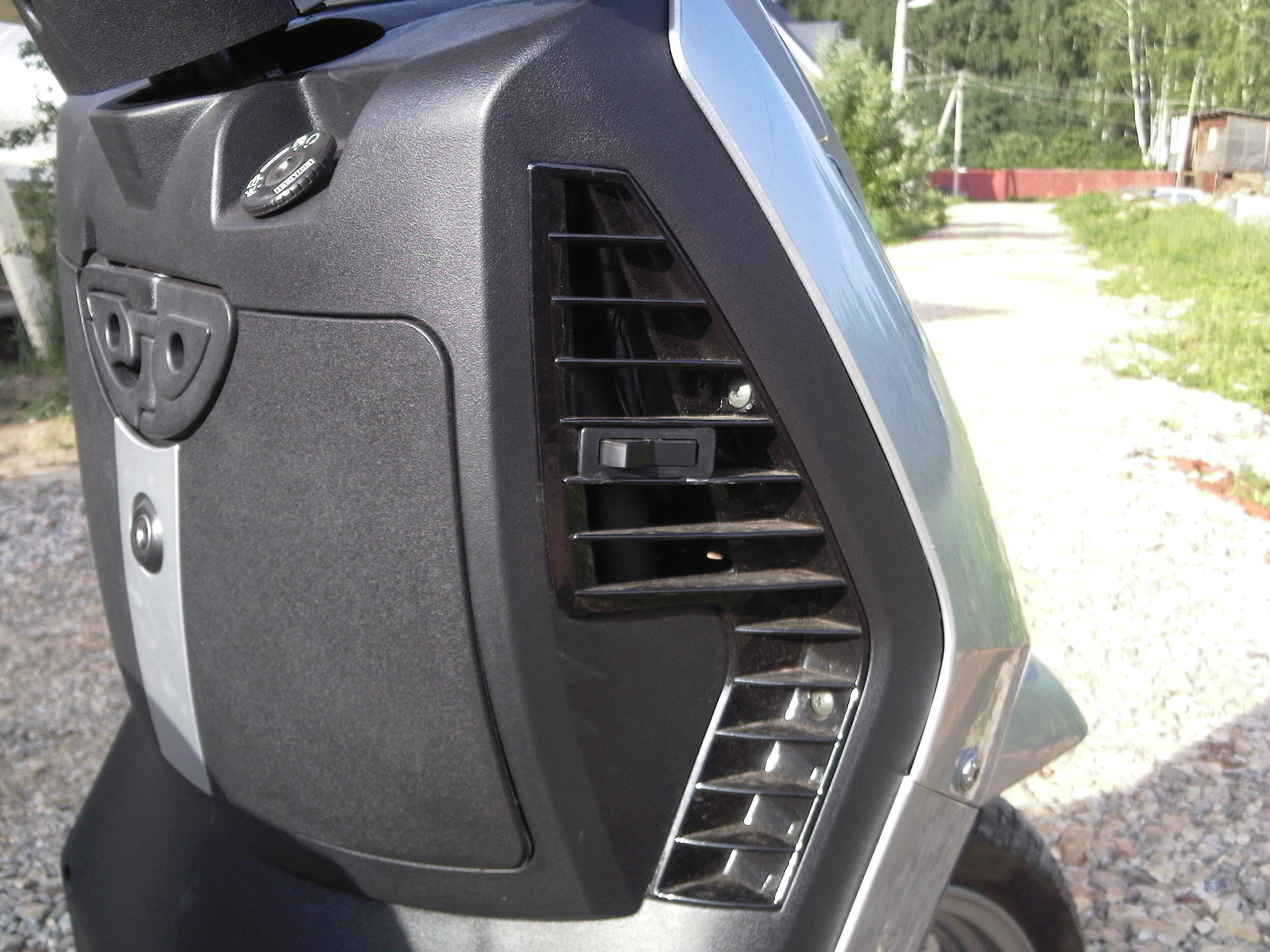

Как и обещал выкладываю фотки с установленным выключателем принудительного охлаждения радиатора:
Photo-0083.jpg [ 568.37 KiB | Просмотров: 14315 ]

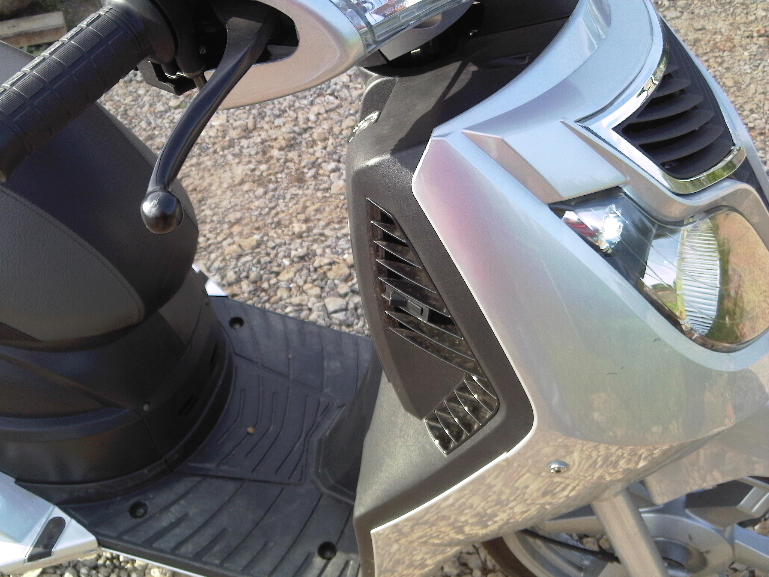

Как видите - незаметно и под рукой. Ставится за 15-20 минут, цена вопроса - 35 рублей за выключатель от жигулей+провода+клеммы+тюбик "супер" клея. Выключатель подходит как родной:
Photo-0082.jpg [ 608.96 KiB | Просмотров: 14320 ]
Зачот! У меня установлено так же и там же, только с левой стороны. Там практичнее, т.к. можно включать на ходу и не отпускать ручку газа.
