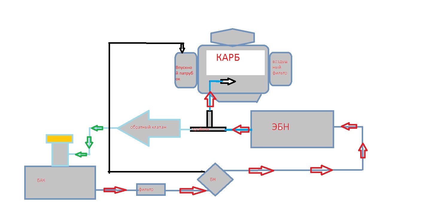

Вроде собрался с мыслями . Задача стояла такая . Насос должен быть " дополнительным" , поскольку штатная гена слабая , включатся на короткое время . Система должна работать " автоматически " . Поворачиваешь ключ зажигания , включается насос , работает ~ 5сек , и отключается ., Сохранить обратку., Заменить штатные шланги ,хомуты на нормальные , Работает все должным образом!!! Как делал я. Сначала заменил штатный бн на скутер м , для хонды дио, заказал насос и реле времени , перед этим выкурив кучку форумов , и начал про бывать , разные вариации подключения . С реле все просто , поставил его в разрыв питания ЭБН , подключил , и все. С насосом сложнее . Пробовал разные схемы включения в систему питания . Было 3 варианта . Каждый долго отрабатывал. Перспективной системой оказалась одна, " последовательная ". Потом нарисую схему и выложу . Поскольку насос работает очень короткое время , подойдет любой с низким давлением , с подходящими штуцерами , размерами , качеством. Я поставил вот этот http://www.drive2.ru/cars/lada/2108/210 ... 152707973/ . Самый распространенный , и дешевый. Реле вот это http://www.12v.ru/site.xp/0500560521240 ... 53124.html + колодка http://www.12v.ru/site.xp/0490570531240 ... 53124.html . Там же можно найти видео о работе реле. Позже сниму видео и выложу фото!!!

Если по минимуму то нижний поддон , и серебристую заглушку , и можно попробовать . Но я снимал весь задний пластик и тоннель. В тоннеле хорошее место для ЭБН.

Да... Каждое утро маслать по 5 минут минимум в ожидании завода это не годится да и жаль стартер. Наверно ВСЕМ надо менять бензонасос. Ну ему 5 лет!!! Саня вон сделал в обход этой чашечки с тремя выходами, я тоже поставил сегодня от DIO бензонасос, но пока "чашка" участвует. Правда пришлось ехать покупать бензопровод он у нас до жути короткий, заодно и бензофильтр сменил(фильтр того года уже в безобразном состоянии) Если в течении нескольких дней будет плохо заводиться с утра то обойду чашку, ибо без неё заводится с первой искры - проверено, но без чашки страшновато. Мне кажется В ней есть смысл потому что при такой кубатуре, бензина всасывается просто огромное лишнее количество. И куда его девать? Тут чашка и помогает возвращая обратно излишек и не давая насосу переутруждаться...штоли?

Думаю вариант SASHA76 является оптимальным. Поставить ЭБН совместно с вакуумным бензонасосом. И обратка сохраняется. Шура, ждем с нетерпением схему подключения. И это, бензонасос в экзисте заказывал? Даш партнумбер?

Макс, в ЭБН нет надобности когда он работает на постоянку. А как сделал Саша, через рэле времени, это очень грамотное решение. Даже когда у тебя стоит отличный вакуумный насос, после недели простоя карб "высыхает" и заведешь ты скут в лучше случае со второго раза. А ведь такой кайф знать, что скутер твой ВСЕГДА заводится с первого раза. Саша, ждем схему.

Ну вот нарисовал!!! ВНИМАНИЕ! Схема действует при условии замены штатного БН , на БН работающего без обратки!!! Эбн ( Ats - 44051) http://www.autopiter.ru/PriceList.aspx? ... id=1498862
Но, я брал эбн за 900р
