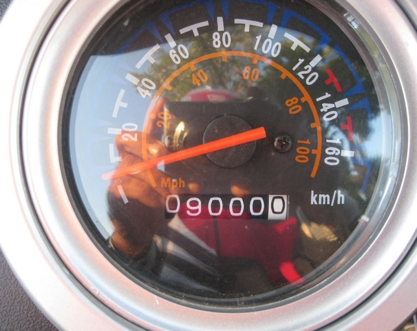

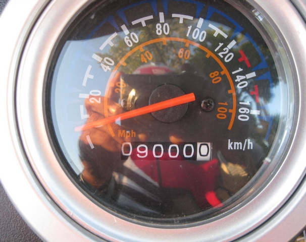

Сегодня перевалил за 9000км. Не ахти какой пробег, но если учесть, что за это время поменял только свечу и элемент воздухофильтра согласно мануала, и комплект передних колодок (задние ещё и на половину не износились), то не так уж и плохо.
