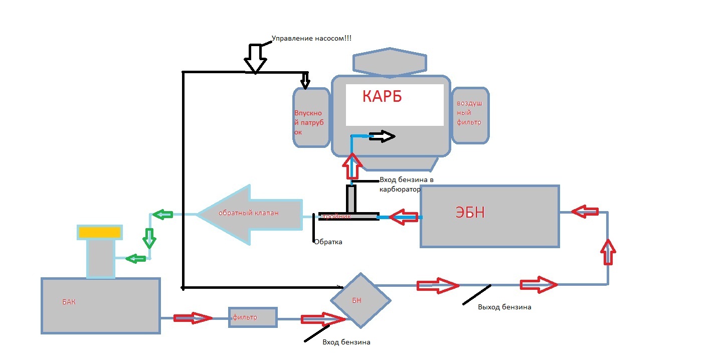

Приехал из Испанщины, до этого дождь в Питере лил три дня. Скут короче стоял 10 дней. Сегодня два раза помаслал стартер - результат ноль. Снял унитаз, ливанул в белый бачок бенза и скут ожил с полпинка. Короче тоже надо насосом заниматься, а именно использовать Сашину схему последовательного включения ЭБН.
Алесандр вопрос, как ты запитывал бензонасос? Куда зацепил плюс и минус?
Потом непонятно зачем ты использовал тройник и обратный клапан? У нас штатная система работает так: от бензонасоса шланг подачи топлива идет напрямую во впускной коллектор, а штуцер обратки выходит снизу карба и выплескивает излишки топлива в белый бачонок и оттуда уже в бензобак. Почему не оставить все как есть, просто воткнув ЭБН в отрезок шланга между вакуумным насосом и впускным коллектором?
eldar
По моему чёт не то ты написАл... :-x
P/S,По моему с бочонком тоже мона оставить схему питания... :-[

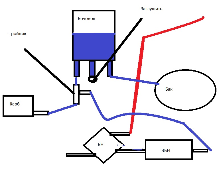

Значит так ! Бочонок обратки убрал из за нехватки места , и крайней ненадежности , и потому что шланги изгибаются на излом !!! Теперь обратный клапан . Если взять ЭБН и подключить то поймешь , что 01 , 02 бара давление очень большое . Карб продавит на раз. Еще обратный клапан держит постоянное давление в системе , бензин не уходит в бак , если ЭБН будет работать в сухую то сразу кончится. В остальном не чего не понял !!! + питания насоса , черный провод коммутатора.

Сейчас подкорректирую схему , подпишу все!

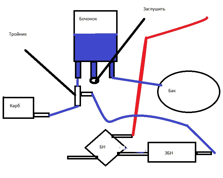

Подписал!!!

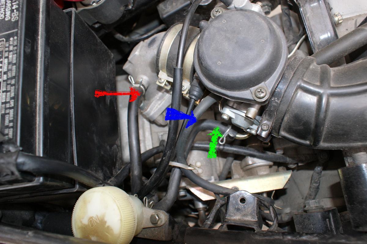

Максимал, эспешили фор ю. Красной стрелкой обозначен впуск топлива. Обрати внимание, что штуцер впуска находится не в карбе, а во впускном коллекторе. От карба его отделяет резиновая манжета. Зеленой стрелкой обозначена обратка. По этой магистрали излишки топлива возвращаются в белый бачок и оттуда в бензобак. Синей стрелкой обозначена магистраль подогрева карба. По этой трубке подается антифриз и к системе питания она отношения не имеет.
Саша, теперь вопрос тебе. Раз ты отказался от белого баченка то получается что штуцер обратки на карбе (зеленая стрелка) ты заглушил? Я сторонник легких путей (умный в гору не пойдет хаха) и хочу поставить ЭБН в разрез патрубка между штатным вакуумным насосом и впуском в коллектор, а все остальное оставить как есть. ЭБН так же хочу подключить через рэле времени. Такая схема работоспособна? То есть я включаю зажигание, насос начинает херачить топливо в течении пяти секунд. Излишки через обратку из карба сливаются обратно в бензобак. Скутер заводится и все счастливы. Так? И напиши плиз куда именно ты запитывал плюс от ЭБНа? По логике его надо на плюс замка зажигания завести верно?

eldar, вопрос, если "Красной стрелкой обозначен впуск топлива. Обрати внимание, что штуцер впуска находится не в карбе, а во впускном коллекторе. От карба его отделяет резиновая манжета.", какую роль выполняет карбюратор?
СообщениеДобавлено: 25 Май 2013, 18:51
Под столом....
Да у ВАС карб а ля Солекс...с обраткой... :-D
СообщениеДобавлено: 25 Май 2013, 18:53
Сообщений: 1485
Просветили меня непросветленного. Впуск топлива по зеленой трубке.
