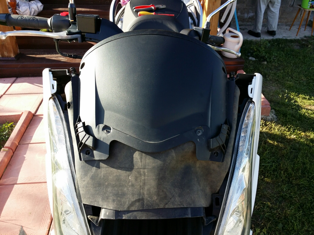

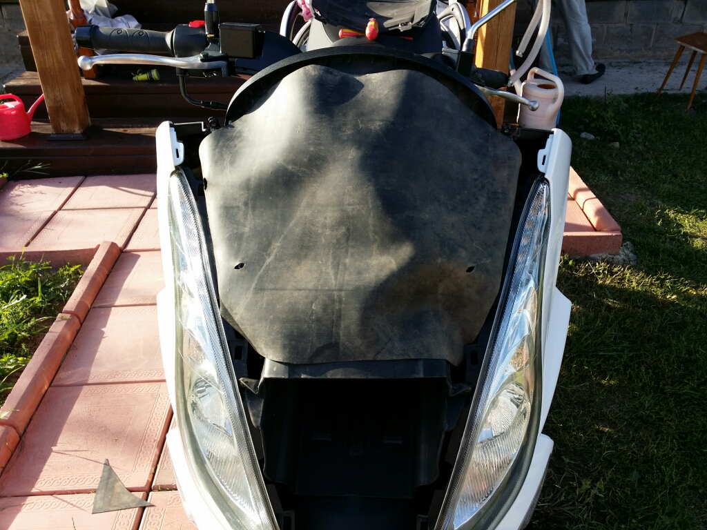

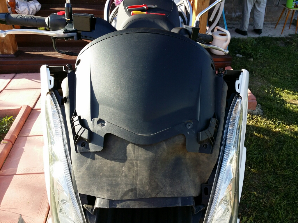

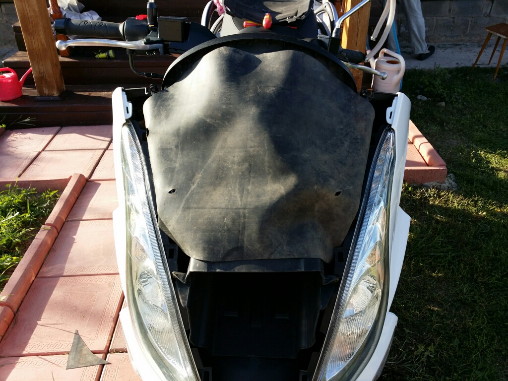

Сделал сегодня дополнительную защиту от воды. Кстати в фишке провод заднего стопа - серого цвета. Мыл сегодня керхером моцик, ну типа испытаний, свет горит и стоп тоже. Работа завершена успешно
PicsArt_1408806902694.jpg [ 631.25 KiB | Просмотров: 4633 ]
PicsArt_1408806956594.jpg [ 640.67 KiB | Просмотров: 4633 ]
