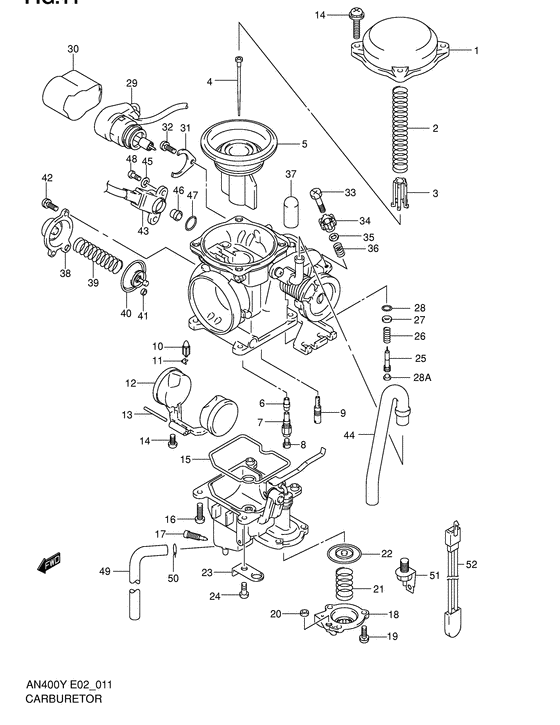

Расскажу вам на ночь страшную историю... Еду давеча по Пулковском шоссе, ничего не предвещало беды. Херак и скутер стал самопроизвольно ускоряться, то есть ручку я не трогаю а скут ускоряется. Я его торможу, тормоза отпускаю он опять набирает ход. Страшновато стало. Заглушил движок кнопкой. Завел и скутер опять стал сам набирать ход. Потом вроде успокоился и через 500 метров когда я припарковался к обочине заглох на малых оборотах. Завести я его больше не смог. Пришлось отвозить на эвакуаторе. Грешил на бензонасос (в белом бочонке было сухо), но все прояснилось когда открутил крышку карбюратора. Резиновая мембрана заслонки (на рисунке №5) вся съежилась гармошкой, её растянуло (но не порвало) так, что она стала на 1 см больше в диаметре. Внутри карба все было в каком-то гомне, напоминающем серебрянку (алюминиевая пудра). Подозреваю что дело в бензине. Всегда заправляюсь на киришах, а тут заправился на аэро (хотя вроде достойной считалась заправкой). Где взять новую мембрану за разумные деньги хрен знает. Мегазип дает цену 2800 без доставки (это одна из самых дорогих деталей карба на их сайте, видимо часто востребована). Позвонил официалам сузуки-мотор, они вроде дают разумную цену 1200 рублей (за кусок латекса мля), но по партнамберу проверят только в понедельник и срок доставки месяц. Может кто знает где взять подешевле и главное побыстрее?

Я бы...за такие бабки...из более распространенной резины скумекал...
Эльдар ...пошукай в северной столице...всетаки ...может от Сузуки подойдет...
Не станут же Китайци...придумывать новое...наверняка унифицировали...

так в том то и дело, что я от сузуки AN400X Burgman ищу. Наш карб полная копия, обогатитель только ручной.
