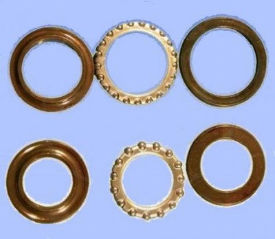

svi, я так понимаю, их два.
Один:
http://www.moto7.ru/index.php?productID=24128
А второй опорный как на велике, т.е. два блина (чашки) с шариками между ними.
http://www.moto7.ru/index.php?ukey=prod ... ctID=12750
http://www.moto7.ru/index.php?ukey=prod ... ctID=12751
Вот такого типа:
10016548.jpg [ 23.68 KiB | Просмотров: 8046 ]

albion, ну если всё так, как я описал (у меня пока просто нет скута), то тот который "как от велика"- Опорный, а тот который роликовый- Упорный.
Опорный обычно ставят вниз, а Упорный соответственно вверх.
Конусный(упорный) ставят для того, что б исключить люфт во втулке.
Скрипеть и закусывать могут оба, нужно слушать.
