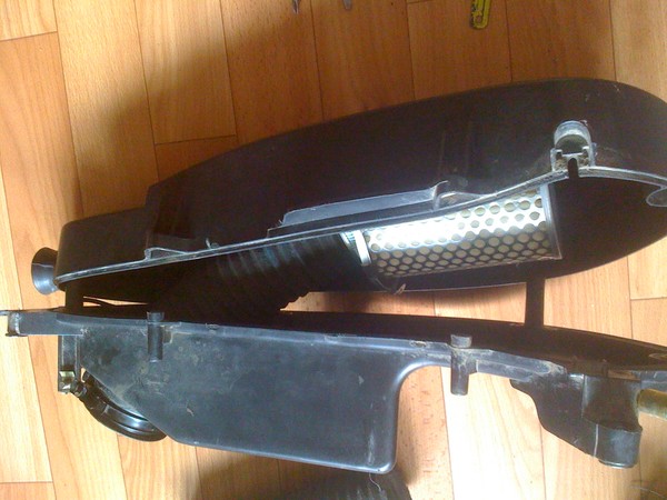

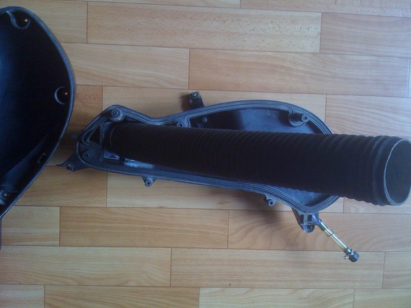

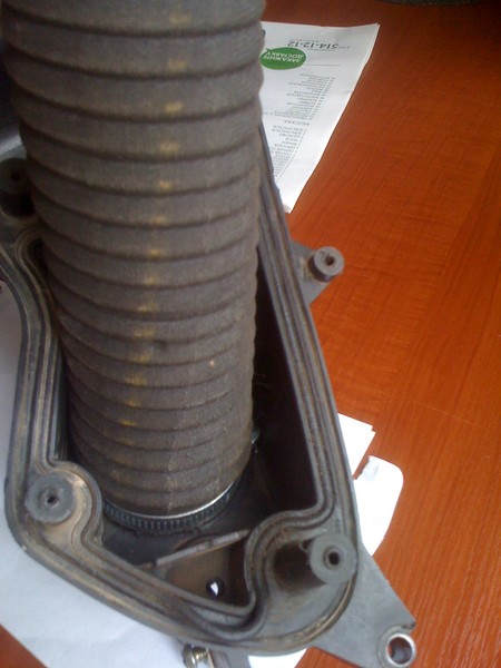

Поэтому сходил в магазин, купил шланг гофрированный
разобрал коробку фильтра
на хомут прикрепил гофру
на другой конец на хомут прикрепил фильтр
Собрал всё это безобразие, езжу так.

фильтр по старой русской традиции выбрал на авось. http://moto.exist.ru/catalog/filtry-voz ... c9bef56da/
Встал очень плотно, я бы даже сказал еле впихнул )))
Не гремит, переживаю только за то что от тряски гофра соскочит, пока пробег не большой и всё ок.

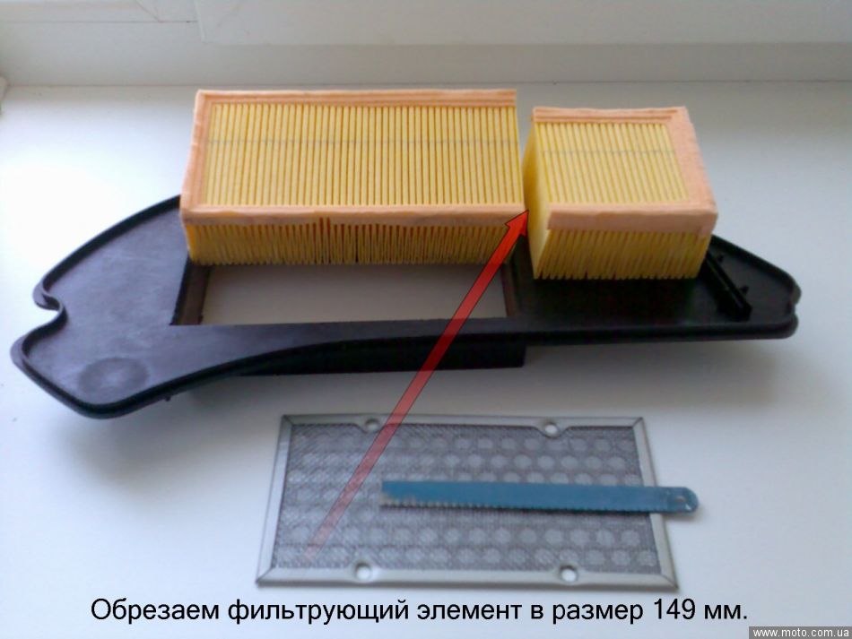

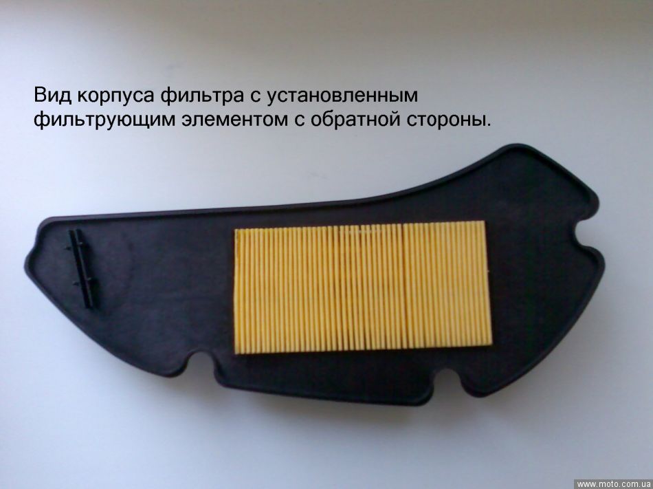

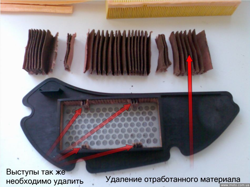

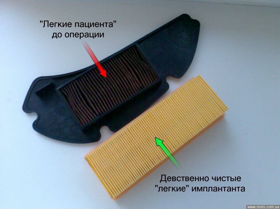

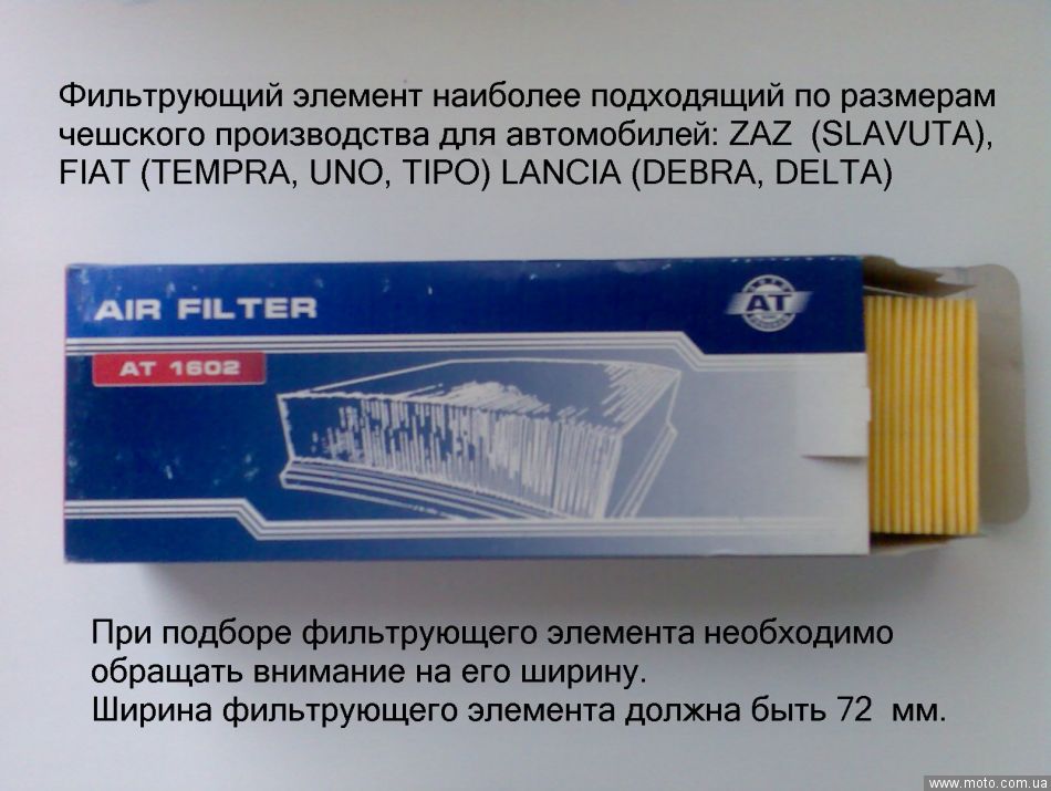

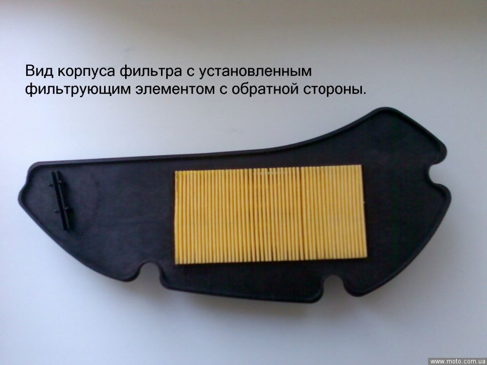

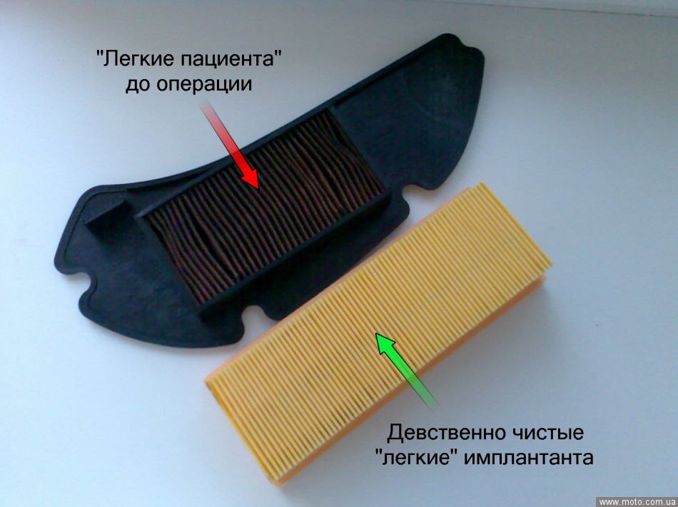

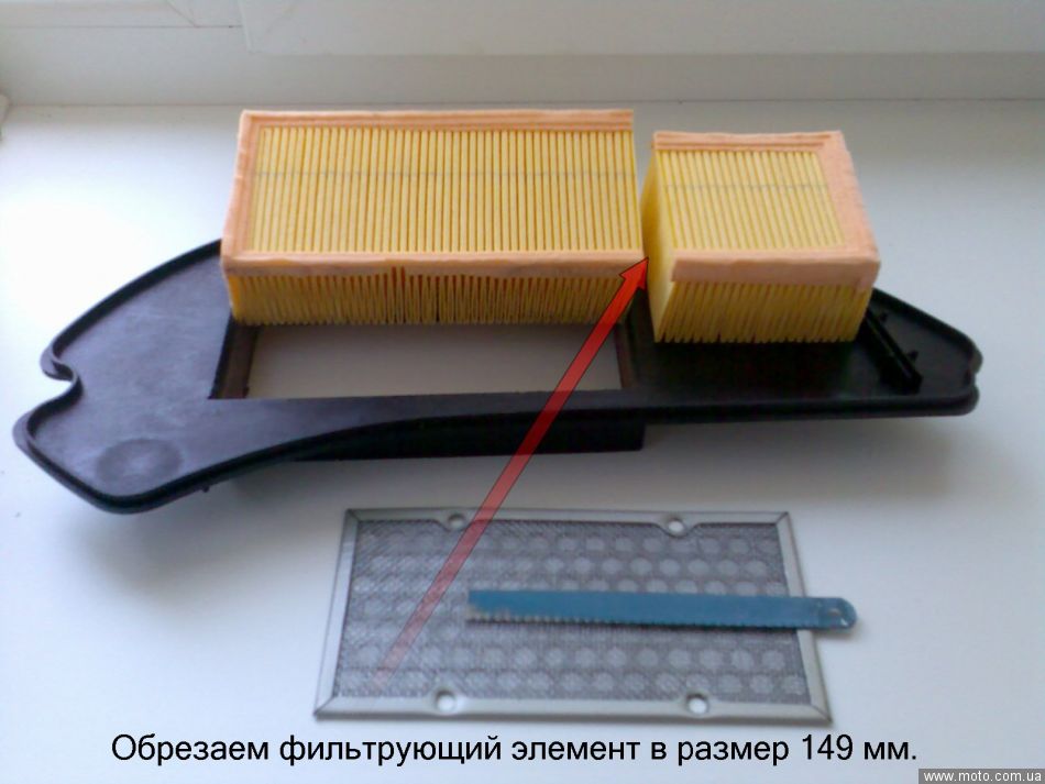

Это какой то сложный фильтр. Вот вколхозить что нибудь от российского автопрома было бы не плохо.
Вот что в интернете нешёл, правда это на хонду sh но фильтр похож.
437695_3.jpg [ 86.69 KiB | Просмотров: 9930 ]
437698_2.jpg [ 56.33 KiB | Просмотров: 9930 ]
437695_10.jpg [ 65.92 KiB | Просмотров: 9930 ]
437695_8.jpg [ 78.23 KiB | Просмотров: 9930 ]
437695_6.jpg [ 69.06 KiB | Просмотров: 9930 ]
СообщениеДобавлено: 26 Jul 2013, 23:33
Зарегистрирован: 13 Feb 2012, 11:18
Сообщений: 36
Откуда: Нижний Новгород
Стаж: 1 год
+1 к aka81. Не первый раз слышу о подобном фильтре. Говорят, подходит круглый воздушник от классики. Дешево и сердито.
