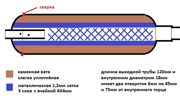

Рисунок глушителя после переделки, так как внутренности жили отдельно от корпуса, по громкости почти как стандартный.
