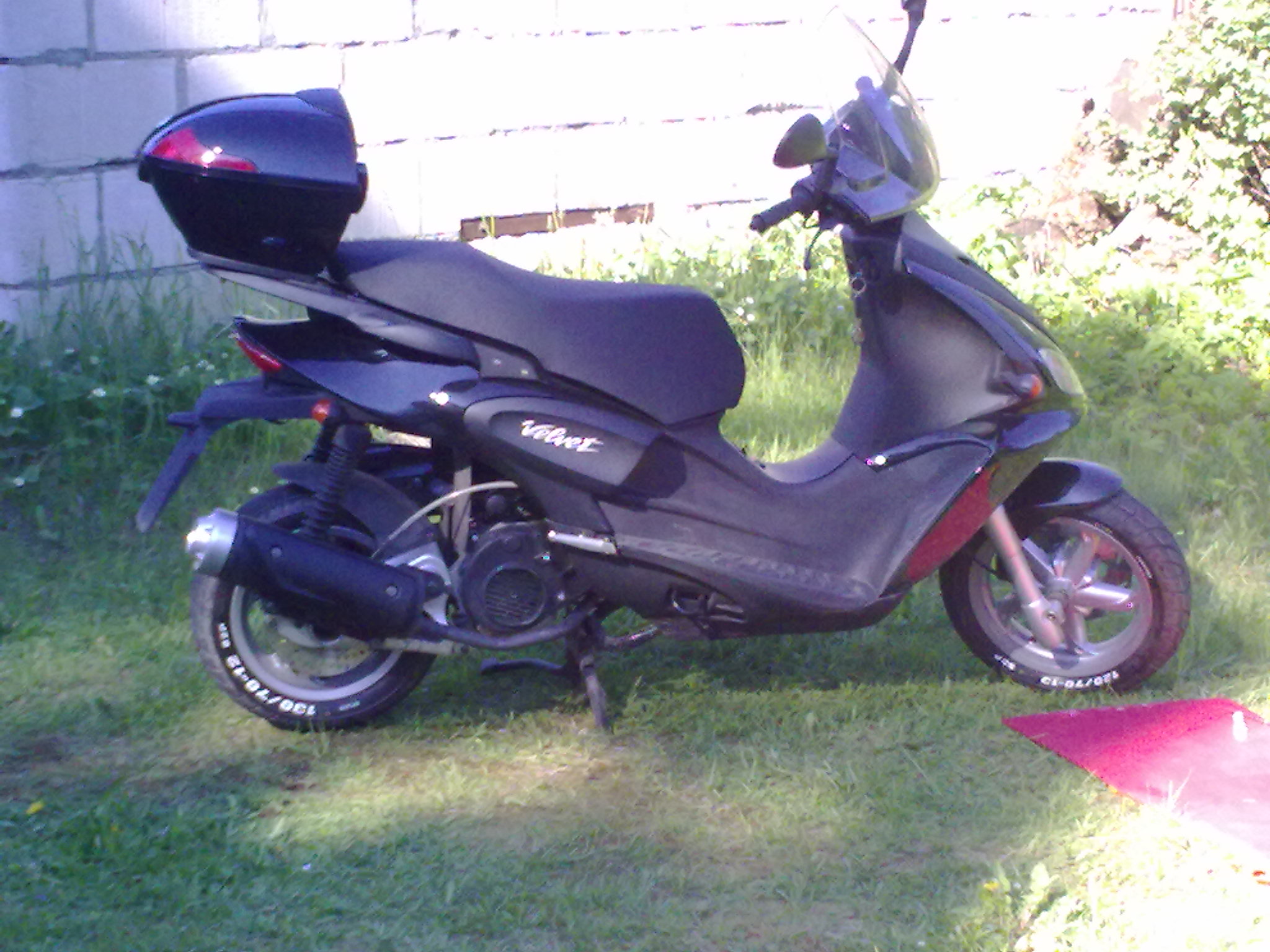

Случился казус!Поехал на 1ое ТО и застрял на кольцевой!10 км едет,потом начинает чихать и стрелять через глушак,едет рывками и глохнет.Заводиться только через 15 мин.(видимо когда остынет) и так каждые 10 км.Не выдержал,вызвал машину,отвёз на сервис.Там отрегулировали клапана, помыли карбюратор,поненяли комутатор и не хрена.Сидят голову ломают,что делать?
30052010078.jpg [ 456.1 KiB | Просмотров: 6883 ]
