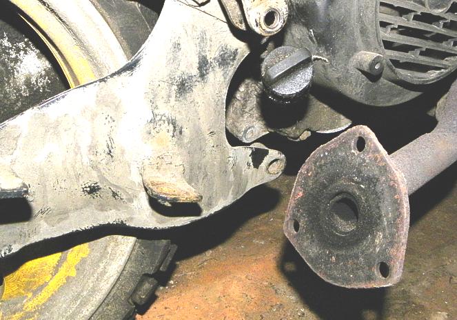

Но сначала расскажу о правом рычаге, ещё его называют "подрамник под второй амортизатор", чисто для информации, как он устроен.
Вид с внешней стороны, где гайка колеса закручивается
Последовательность снаружи внутрь: стопорное кольцо, сальник, короткая втулка, подшипник 1 шт, сальник, стопорное кольцо, длинная втулка. Короткую втулку не вынимал, на снимке выше она вставлена.
Вид с внутренней стороны
В сальник втыкается длинная втулка, которая упирается в колесо.
Сайлентблок второго аммортизатора скоро даст дуба, трещина по резине :(

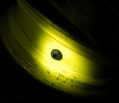

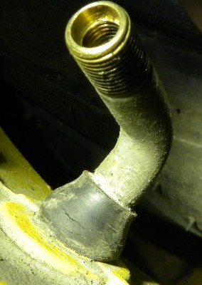

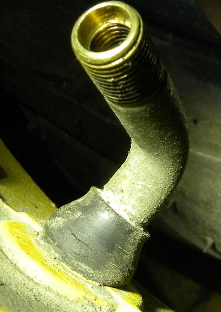

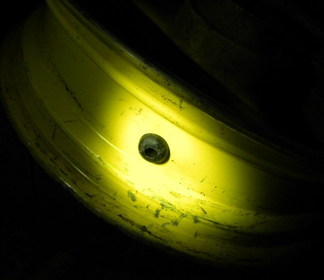

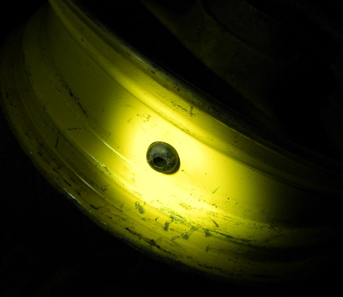

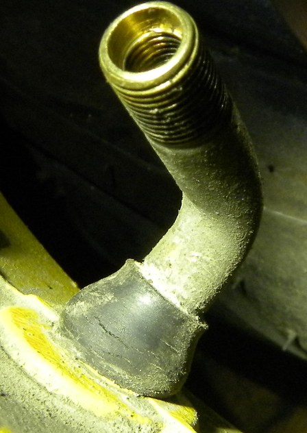

Сосок колеса.
Изнутри нормально:
жд_10.JPG [ 54.72 KiB | Просмотров: 14706 ]
А снаружи потрескался.
жд_9.JPG [ 80.68 KiB | Просмотров: 14706 ]
У приятеля такой вообще оторвался.
Чем, собственно, и плох кетай. Вроде и ездит, но такие вещи реально достают.

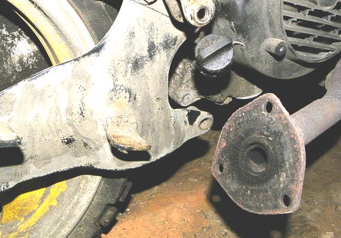

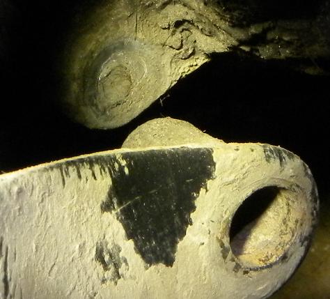

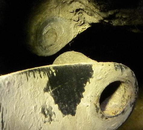

Лопнул кетайский болт, нижнего крепления подрамника правого амморта. В дальняке.
Проявилось так - газуешь, и непонятный дребезг.
жд_20.JPG [ 88.61 KiB | Просмотров: 14691 ]
жд_21.JPG [ 49.2 KiB | Просмотров: 14691 ]
