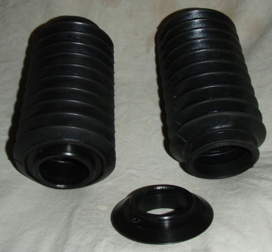

В виду поливания реагентами. Приходится думать о защите перьев вилки.
Оригинальных гофр там нет. В "велоситике" их тоже нет и не будет.
Купил защиту рейки от "восьмёрки" ВАЗ. 200руб.
Отрезал две гофры. Изготовил из полиэтилена два "сужателя"( диаметр гофры внутри - 53мм..), которые плотно насаживаются на перья.
В выходные попробую поставить.
Комментарий к файлу: гофры рулевой рейки ВАЗ на SYM

На перья идеально садяться гофры от рулевой рейки Оки. Причём на любые перья, практически ото всего.
Вполне возможно, но в моём районе их нет.

Установлены гофры. Всё отлично! Перед сборкой, штоки запшиканы тефлоновым спреем-смазкой. Гофры, снаружи и внутри обработаны защитным (для резины..) составом. Изображение
Одновременно, произведено сравнение с SYM VS 150. Перья одного диаметра и высоты. Совместимы условно. Не совместимы тормозные машинки и диаметр дисков.
Не смотря на заверения, крышки вариатора, отличаются по устройсту от таковых на ORBIT 125.
