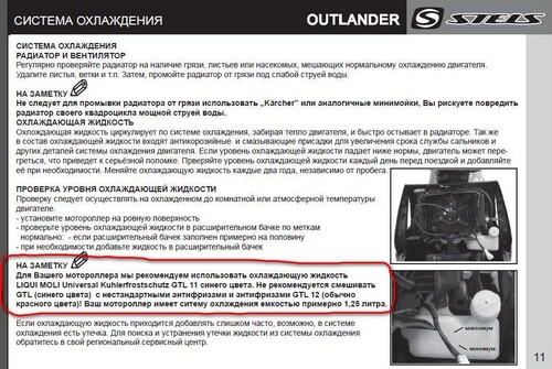

Читаем
Безымянный.JPG [ 130.26 KiB | Просмотров: 15146 ]

Цвет красителя, определяет лишь цвет антифриза, ибо цвет антифриза зависит от цвета красителя.
Всё иное - хрень.
Сейчас можно купить отечественный антифриз без красителей, для добавления в систему охлаждения.
Официальный поставщик Мобила дал в своё время такой комментарий по смешиванию их антифризов:
Никаких химических реакций, способных ухудшить свойства антифриза, при смешивании антифризов разных цветов одного состава, возникнуть не может, так как они произведены на одной линии.
Разница только в цвете.
Единственное, что может изменится, это цвет.
Чтобы не пугать потребителя, не рекомендуется смешивать антифризы разных цветов.
То есть простое предупреждение психосоматических последствий для клиента.
Ведь не секрет, что сейчас автомобили зачастую покупают люди, далёкие от мысли.
Истерики таких даунов наблюдал лично.

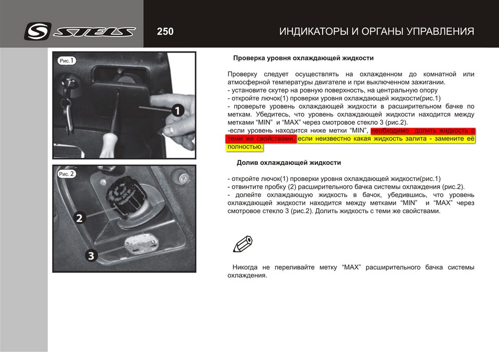

Вот что пишут в инструкции
из иниструкции к кофеварке.jpg [ 132.31 KiB | Просмотров: 14715 ]
