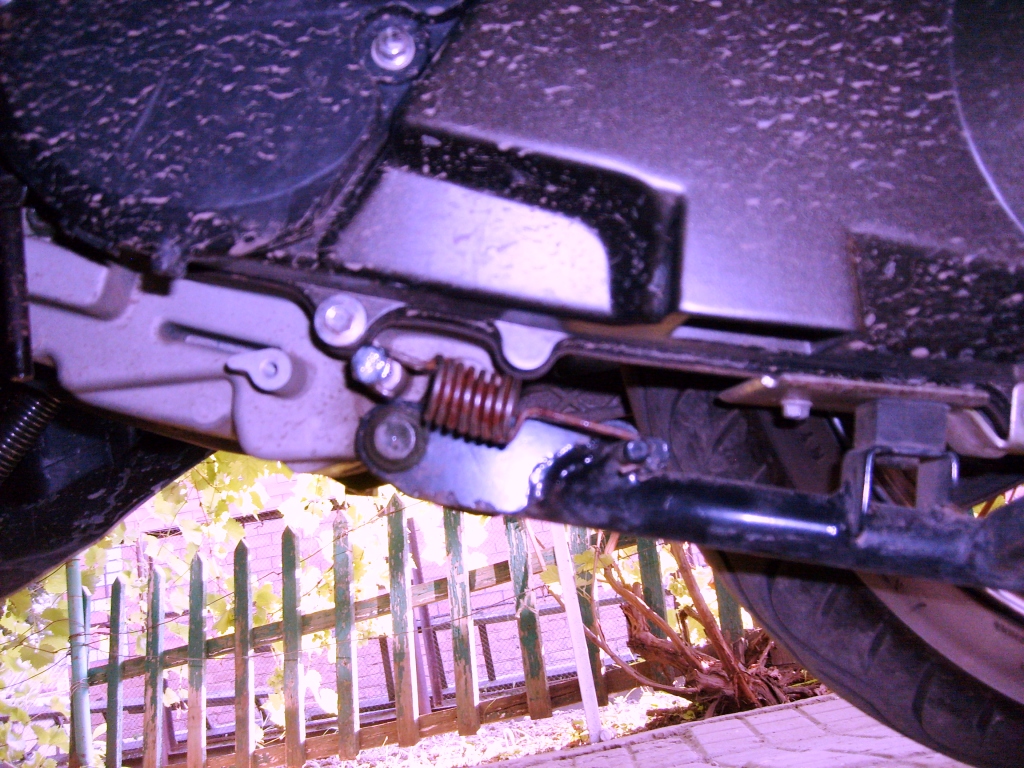

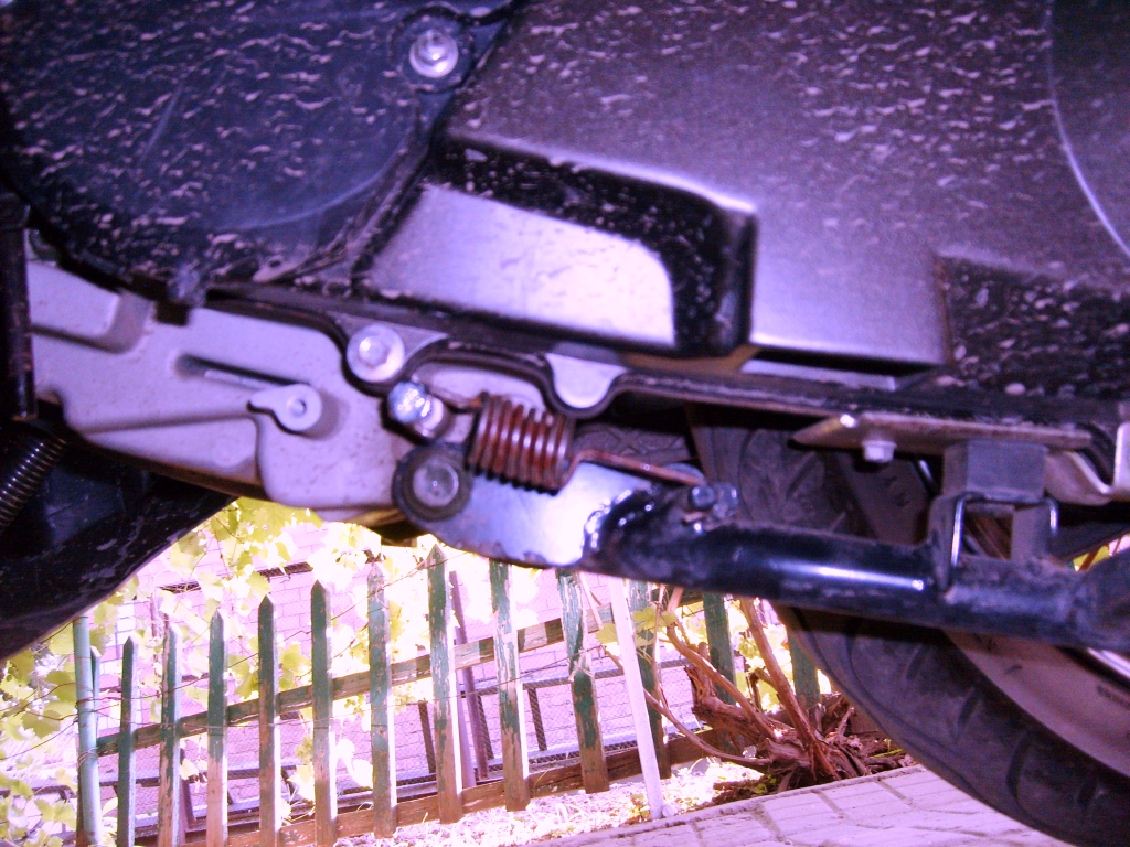

Оказалось всё банально просто!!! Шумела ПРУЖИНА левая на центральной подножке!!! :-D Причем не болтается, видимых дефектов нет. Поставил другую и вуаля! Только свист ветра слышен! *THUMBS UP*
Заодно устранил скрип передних тормозов. На малых скоростях поскрипывала. Там пластина и направляющие трут об металлическую основу колодок. Капля смазки и готово. (на пластину) Ещё крыло заднее то ли открутилось, то ли не прикручено было со стороны фильтра. В общем ТО провёл!
Кстати, до 100 быстро разгоняется, а потом как за жопу схватили. Ограничитель мож какой?
P.S. С чего пружина не знаю. Когда были жигули 06, много после барахла осталось... Сегодня заметил что и эта порой позвякивает, но это как земля и небо!
