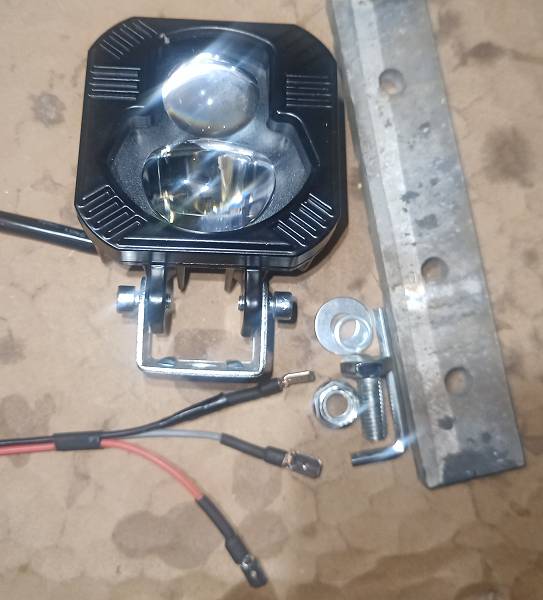

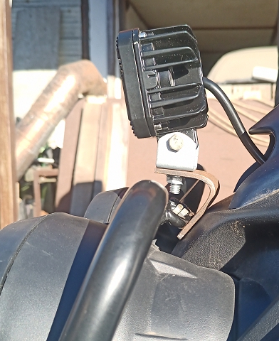

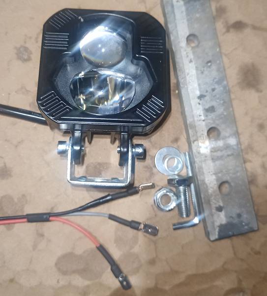

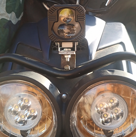

Забрал фонарик с Озона. На фото провода уже надставлены и приделаны фишки.
фара времянка.jpg [ 38.57 KiB | Просмотров: 13008 ]
Исправен. Крепление идиотское - за два тонких (4.5мм) силуминовых ушка, в которых нарезана резьба М5. И что с ней будет при попытке затянуть? А не затянешь - будет дрюляться, фара увесистая.
На фото есть дюралевый брусок, из которого сделаю распорку между ушами и через неё уже крепко стяну сквозным болтом с гайкой.
У фарки 3 провода - общий минус, плюс на ближний свет и плюс на дальний. Ближнего 2 варианта - белый и желтый. При выключении и повторном включении цвет меняется. Дальний, хвала китайскому Аллаху, включается без приколов и может светить совместно с ближним и отдельно от него. Потребляемая мощность ближним (растянутое в ширину пятно) - 21вт, дальним (квадратное пятно над плосой ближнего) - 11вт. (это мой замер, в описании 40вт)
Если следовать нынешним ПДД, про желтый следует забыть. Нахрена так - не понятно. Кстати, желтый в этой фаре светит ниже белого.
Напильник в руки, пошел пилить распорку.

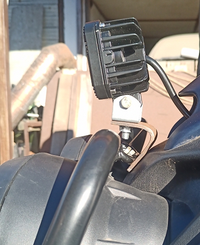

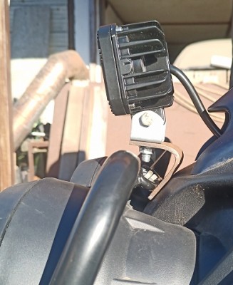

фара спереди.jpg [ 198.96 KiB | Просмотров: 12976 ]
фара сбоку.jpg [ 154.28 KiB | Просмотров: 12976 ]

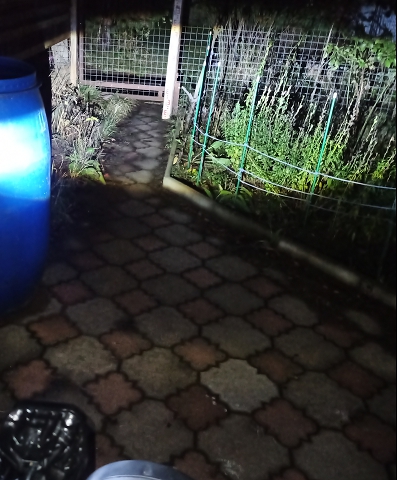

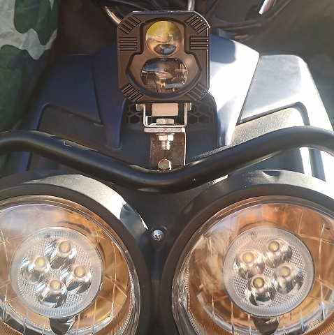

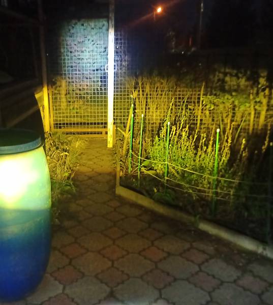

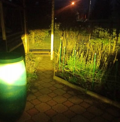

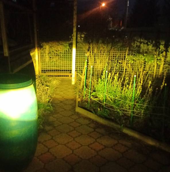

Все сделал, фару установил, дождался темноты и частично испытал.
Белый якобы ближний светит так высоко и настолько выше желтого, что его впору считать дальним (широким). Штатный дальний светит примерно туда же, но узким пятном.
Я примерно настроил белый "ближний" как ближний и так прокатился в магазин (6+6 км). Терпимо, но при подключении дальнего получаю более яркое пятно в середине, но не дальность. Желтый при такой настройке светит под нос.
Стоило выехать - сразу заморосило, так что не фотографировал. Есть только фото в процессе настройки. К забору там приставлена нивелирная рейка, по которой и настраивал верхнюю СТГ. До забора 5.м.
Настройка фары1.jpg [ 156.38 KiB | Просмотров: 12991 ]
Проверка: слепить начинает, если на расст. 5м присесть почти на корточки. Немножко перебор, зато встречных точно не злил.

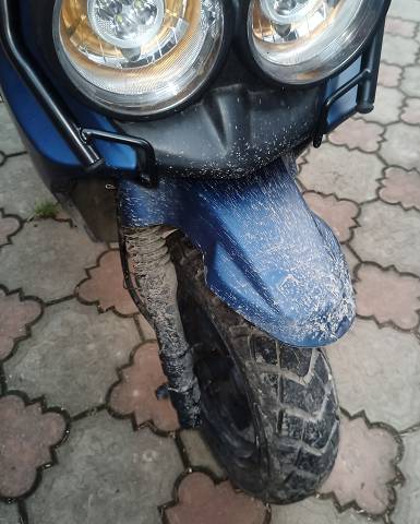

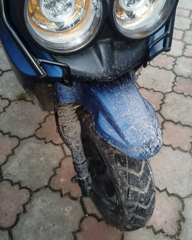

После вчерашней езды под дождиком по нечистой дороге:
Передок в грязи.jpg [ 35.07 KiB | Просмотров: 12973 ]
Здесь не заляпано.jpg [ 40.68 KiB | Просмотров: 12973 ]
Так что надствка подкрылка весьма полезна. Самый хвост из склеенного вдвое банера. При сжатии стоек упирается в крыло и покорно сгибается.

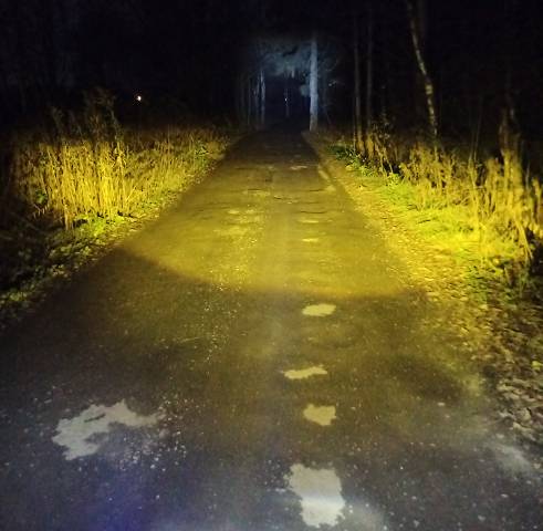

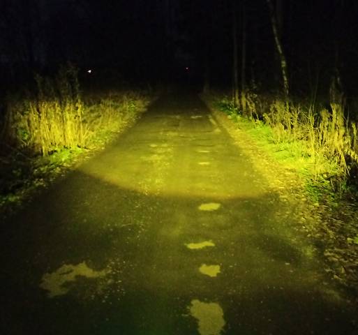

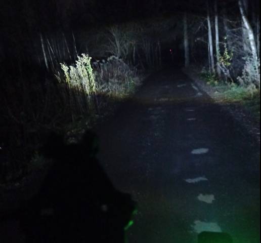

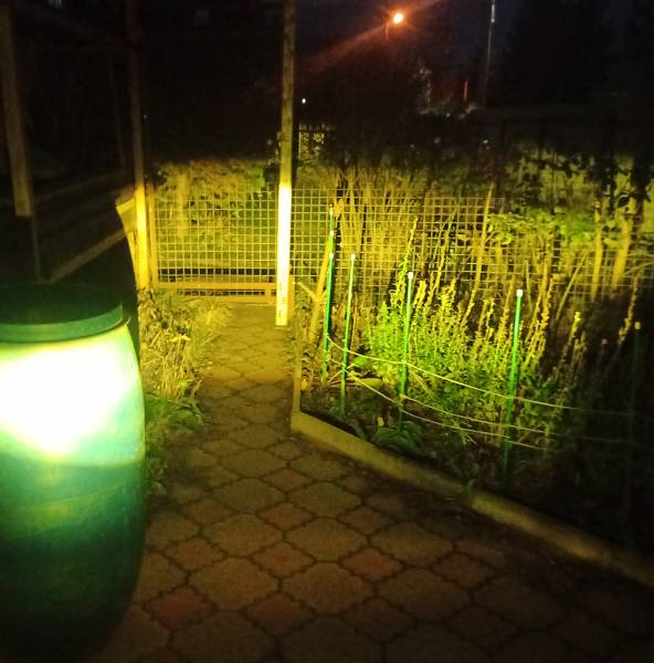

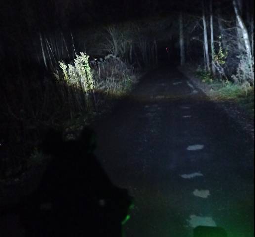

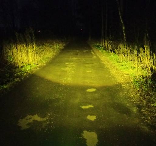

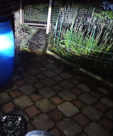

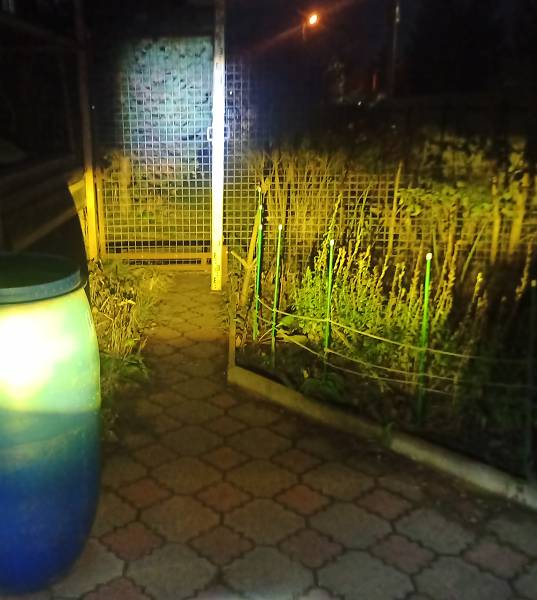

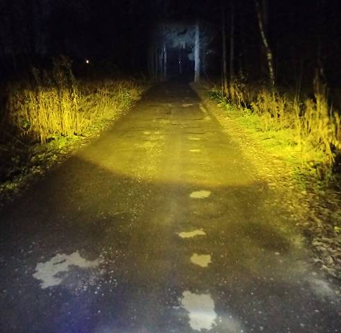

И пала тьма на нашу деревню. Пора свет запалять. Желтый на сей раз.
только ближний.jpg [ 46.25 KiB | Просмотров: 12963 ]
вместе с дальним.jpg [ 43.78 KiB | Просмотров: 12963 ]
С желтым ближним всё лучше. Дальний добавляется выше, а не лупит туда же. И вообще приятней.
А вот куда при такой настройке светит белый "ближний", посмотреть забыл. Вот чаю попью и еще прокачусь (если не разложусь морально).
P.S. Переснял с "ближним" белым с одного места на дороге. Старые снимки удалил.
Желтый ближний на дороге.jpg [ 27.44 KiB | Просмотров: 12953 ]
Вместе с дальним на дороге 2.jpg [ 31.1 KiB | Просмотров: 12953 ]
Белый ближний [не ближний он].jpg [ 18.85 KiB | Просмотров: 12953 ]

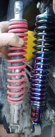

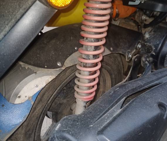

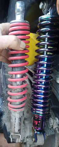

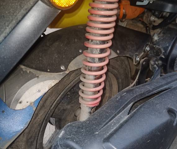

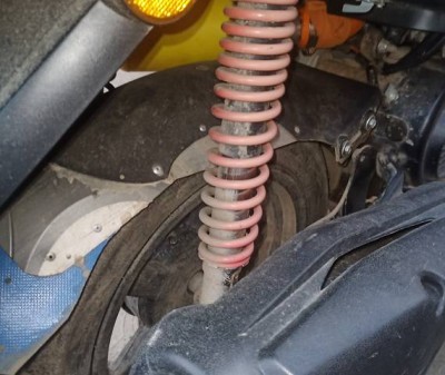

Наконец приехали задние стойки. Днем съездил и получил. Нарядные, цветастенькие. Но, думаю, это не на долго.
Высота стоек 335, как у родных. Диам. прута тоже, 6.5мм. Высота пружины и число витков больше, чем у родных. Внешние диаметры пружин близки - 52 и 51 мм.
У родных пружин чёткое разделение на мягкую (с малым шагом навивки) и жесткую (с большим шагом) части. У новых разница в величине шага не так велика (на глаз) и шаг нарастает постепенно от низа к верху, без чёткого разделения на мягкую и жесткую части.
Старая и новая стойки.jpg [ 21.64 KiB | Просмотров: 12651 ]
Очевидно, пружины должны быть различны по характеру роста сопротивления при сжатии. Старые стойки легче сжать на чуть-чуть, чем новые. А вот как будет при дальнейшем сжатии, когда мягкая часть старых "отработает", черт знает.
По хорошему, надо было разобрать, прокачать и пощупать, как работает амортизатор. Но возиться без стягивателя пружин не стал, поставил и прокачивал, подпрыгивая и с размаху обрушивая свой центнер на заднюю часть сидухи. Пробивал до резинового отбойника, пока зад не взмолился. А и впрямь, так последние мозги отбить можно. Ход до отбойника 5см.
Не испытывал - стемнело, а носиться впотьмах по колдобинам с отбитой опой не хотелось.
П.С. Называть части пружины мягкой и жесткой только на основании разницы шага, без рассмотрения высоты этих частей - моя ошибка. К-т жесткости (или упругости) цилиндрич. пружины прямо пропорционален отношению ШАГ/ВЫСОТА или, иначе говоря, обратно пропорционален числу витков, которое есть ВЫСОТА/ШАГ.

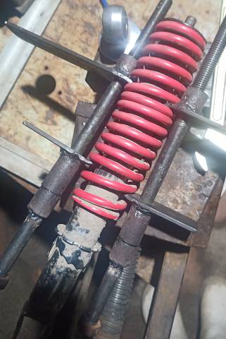

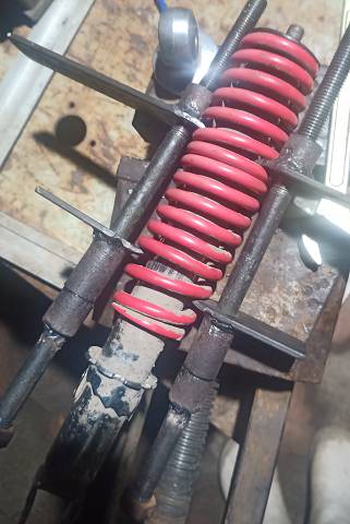

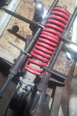

Разобрало нездоровое любопытство на предмет - а работает ли родной амортизатор.
Сделал из всяких ржавых железок струбцины, добрался до гайки (на 17) и с трудом отвинтил оголовок стойки. Он очень не хотел - то ли на фиксатор его завинтили, то ли резьба запсивела.
Открутил оголовок.jpg [ 28.1 KiB | Просмотров: 17932 ]
На сжатие - слабое демпфирование, на отбой - сильнее. Но на отбой оно есть только до середины выхода штока, а потом всхлип и выходит без сопротивления. Небось масла маловато.
