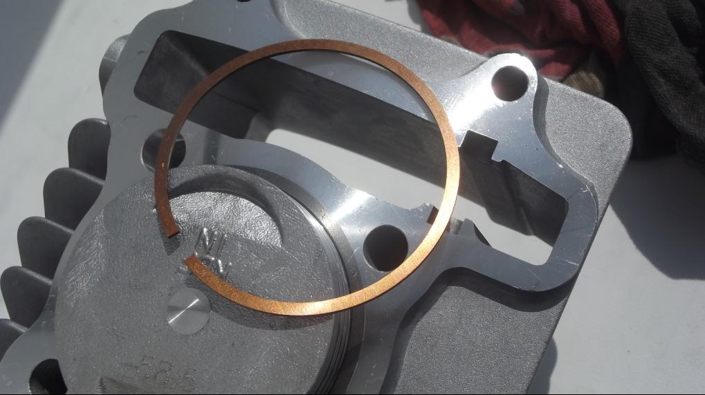

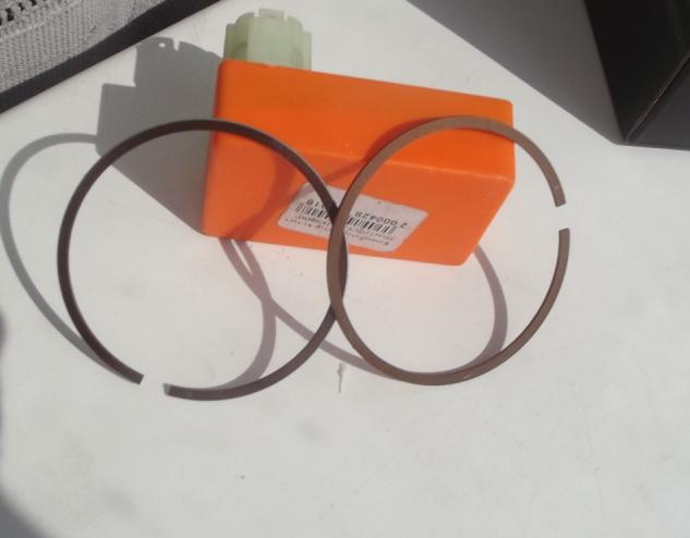

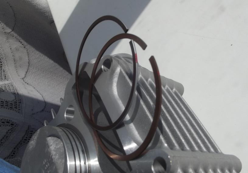

Появилось у меня немного вопросов, если есть у кого опыт то рассказывайте, буду только благодарен. Достал поршневые кольца от kiyochy, один какого то медного цвета, с маленькой красной меткой на конце, другой темно коричневый, с такой же меткой но шире, и с какими то белыми по бокам полосками. Не знаю куда какое кольцо лучше поставить. Думаю более коричневый ставится сверху поршня, медный ниже, правильно ли я думаю подскажите.
 Заголовок сообщения: Re: Irbis Grace 150 сс
СообщениеДобавлено: 20 Jul 2020, 15:03
Александр 20018
Точной инфы не нашел. По аналоги с другими кольцами: метки (точки, полоски) должны быть на верхней стороне кольца. Это первое.
Второе, у верхнего кольца есть скос угла внутри.
http://www.fazerclub.ru/phpBB2/images/u ... 8_01_L.png
По цвету глухо, нет инфы.

Чёрное кольцо вниз,светлое наверх.

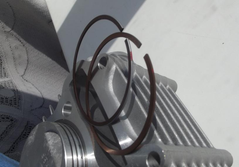

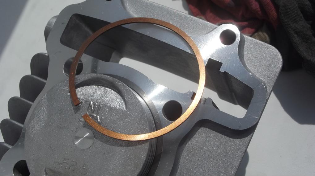

справа кольцо из меди, на фото плохо видно
1.JPG [ 22.76 KiB | Просмотров: 8178 ]
Замерил щупом зазор колец в цилиндре, он составляет на обеих кольцах 0,02

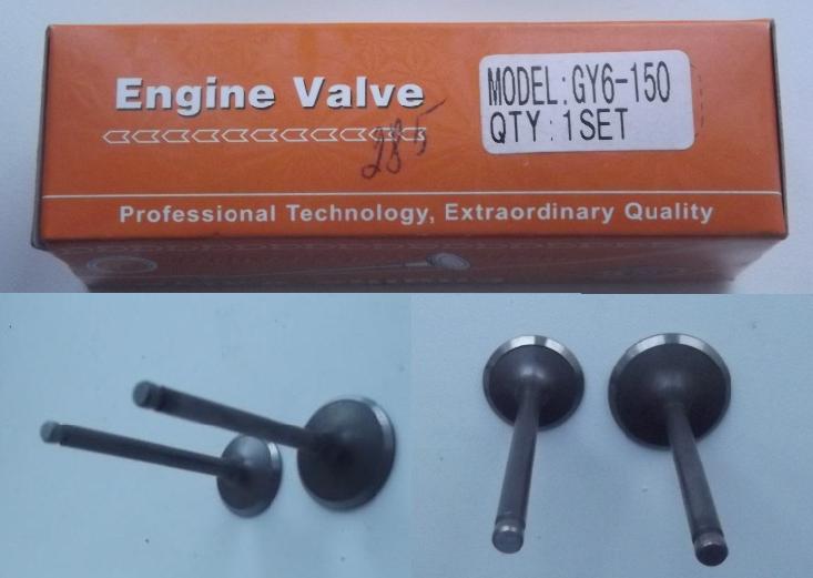

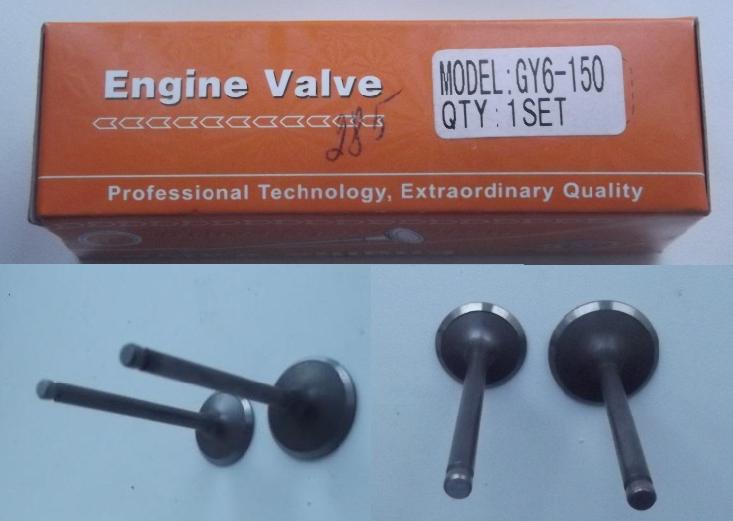

купил такие клапана, у них тарелки вогнутые, и легче весом.
2.JPG [ 34.91 KiB | Просмотров: 8177 ]

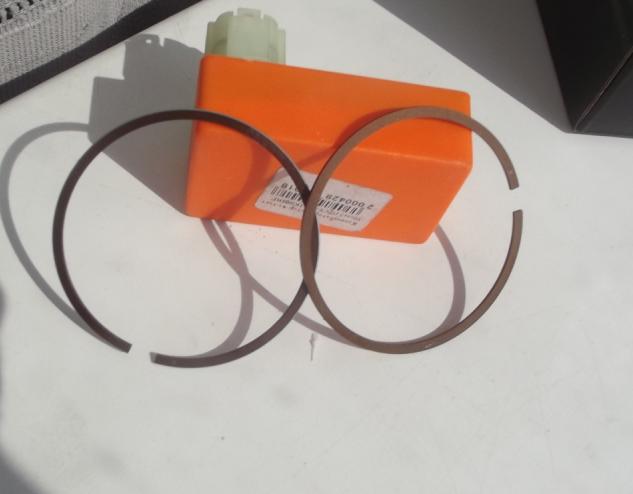

фото плохо передает цвет меди.
6.JPG [ 68.63 KiB | Просмотров: 8293 ]
Как я понимаю более темное кольцо хромированное, а я подумал что цвет белый сбоку.
Это как раз кольцо которое темнее.
7.JPG [ 19.94 KiB | Просмотров: 8285 ]

Оно не медное,а анодированное.То кольцо,что чёрное именно с внешнего торца его вниз.А вообще посоветую лучше на всякий случай установите кольца,которые шли в комплекте с ЦПГ;у Киёши не очень хорошая репутация по запчастям.Посмотрите ещё раз зазор колец;0,02 мал.
Киёши-это торговая китайская марка,никакого отношения к изготовлению комплектующих они не имеют.Кольцо им анодировали для того,что бы подороже продать,а ни из каких то технических соображений.Они и клапанные пружины нитридом титана покрывают.Покупатели конечно от этого в полнейшем восторге. *JOKINGLY*

Спасибо большое за подсказку, но это и есть всё то что идет в комплекте, именно эти кольца родные. Зазор на одном кольце вообще еле как и на 0.02 прошел. Но именно мне это и нужно, на долгие годы с учетом того что перегревать движок я не собираюсь. Качество посмотрим в дальнейшем, пока о нем говорить рано, поставлю отпишусь.

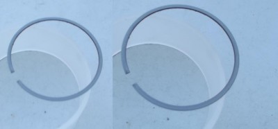

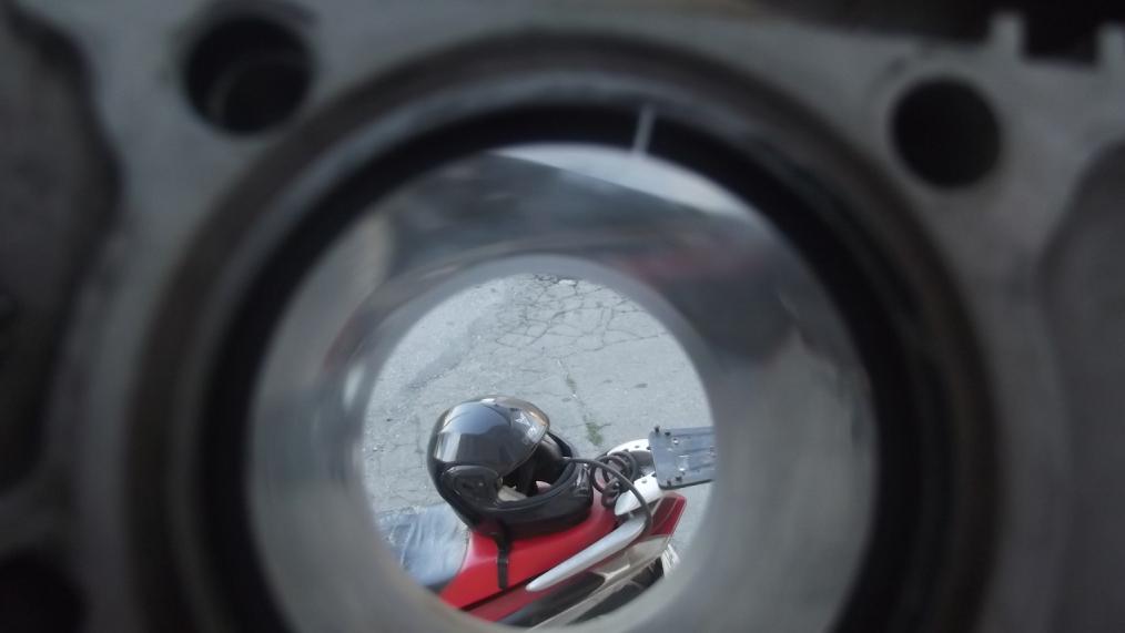

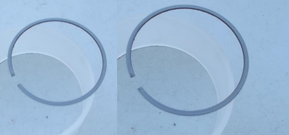

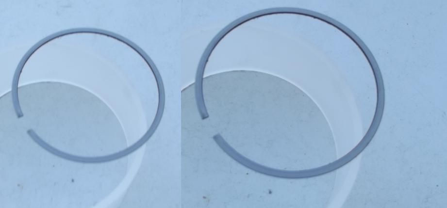

Мне тоже очень смешно, спасибо что рассмешил, что то видимо я ляпнул не то, видимо еще не научился мерить.
1.JPG [ 34.3 KiB | Просмотров: 8192 ]
А на ваш взгляд какой здесь размер.

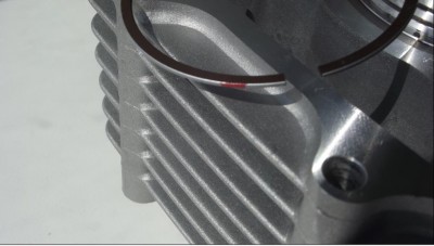

Это оба кольца, их состояние.
2.JPG [ 20.8 KiB | Просмотров: 8192 ]

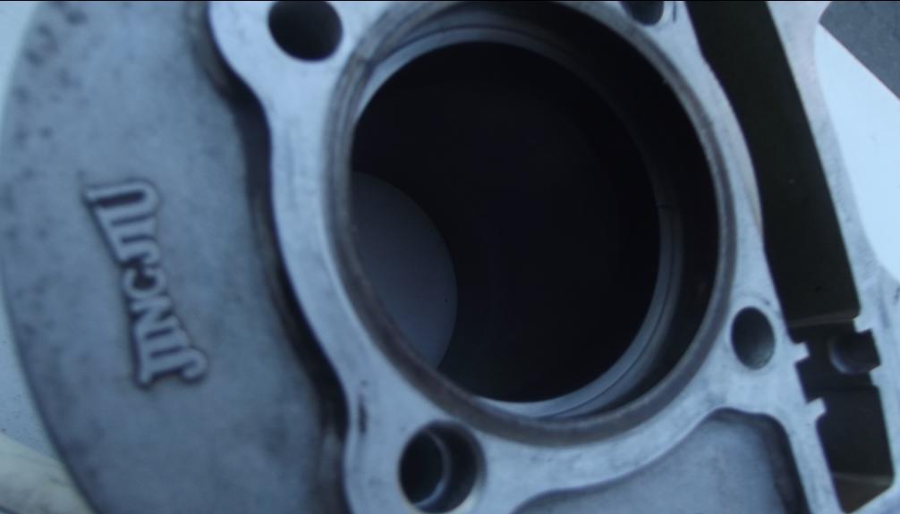

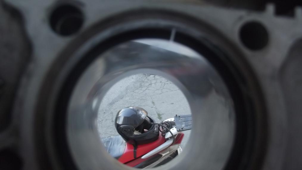

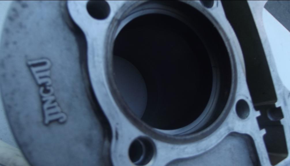

Кто скажет что эта за надпись.
3.JPG [ 35.1 KiB | Просмотров: 8194 ]
