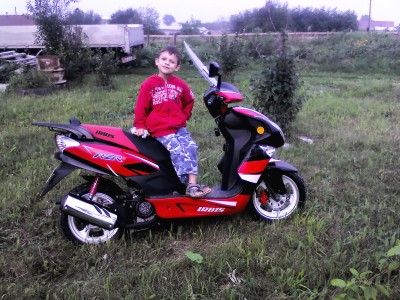

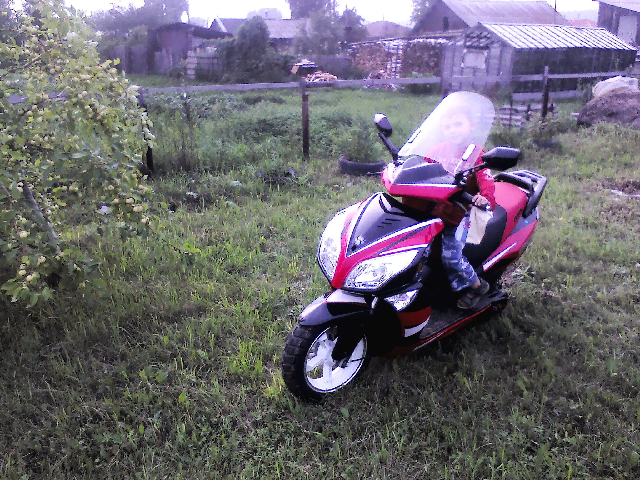

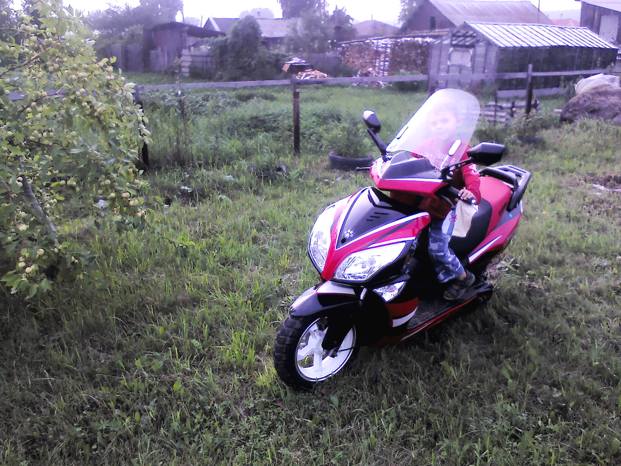

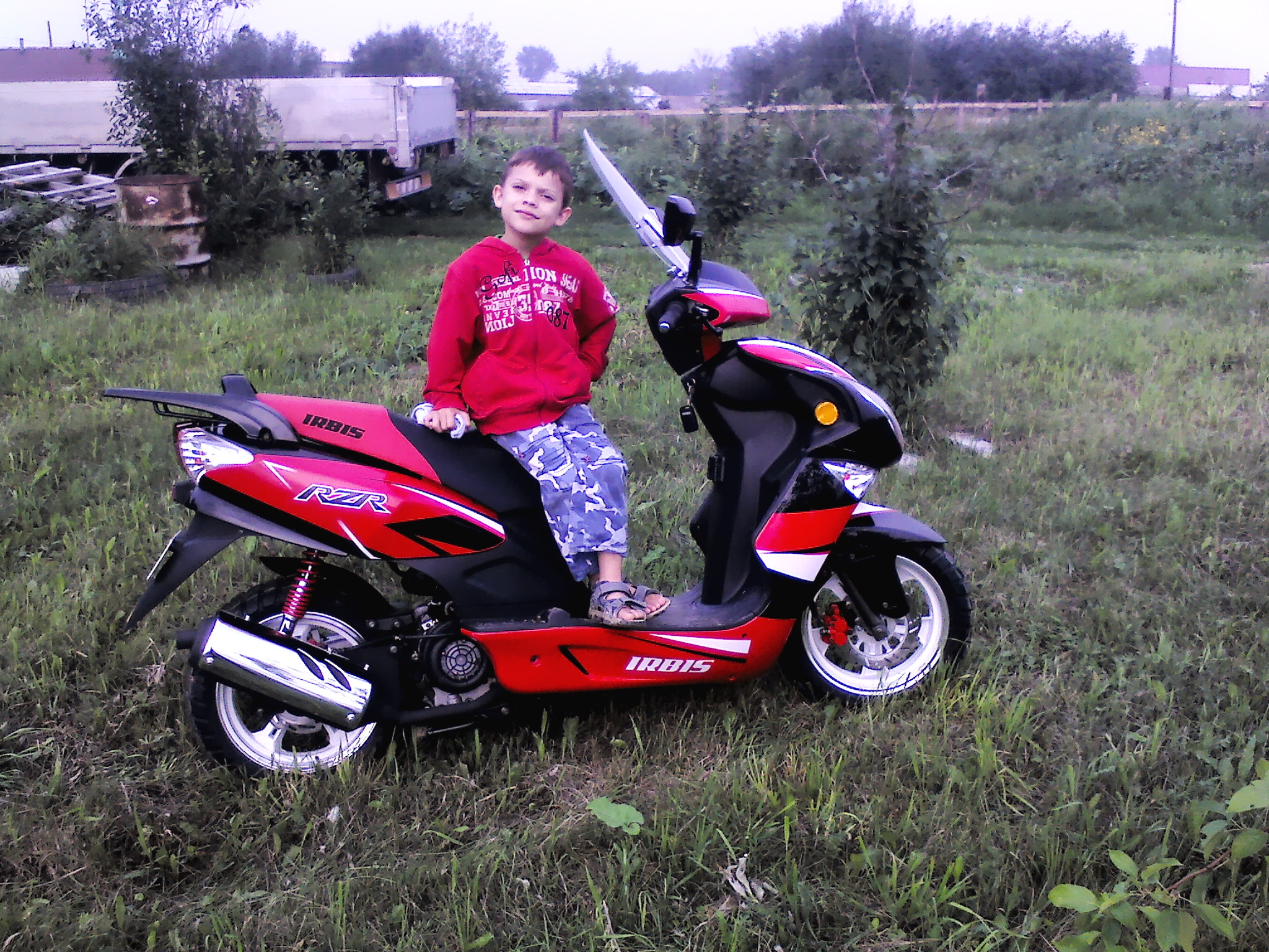

Привет всем эР-Зэ-эРовцам.
RZR – Razor – лезвие, клинок, бритва.
Возможно, от этого слова появилась – RZR.

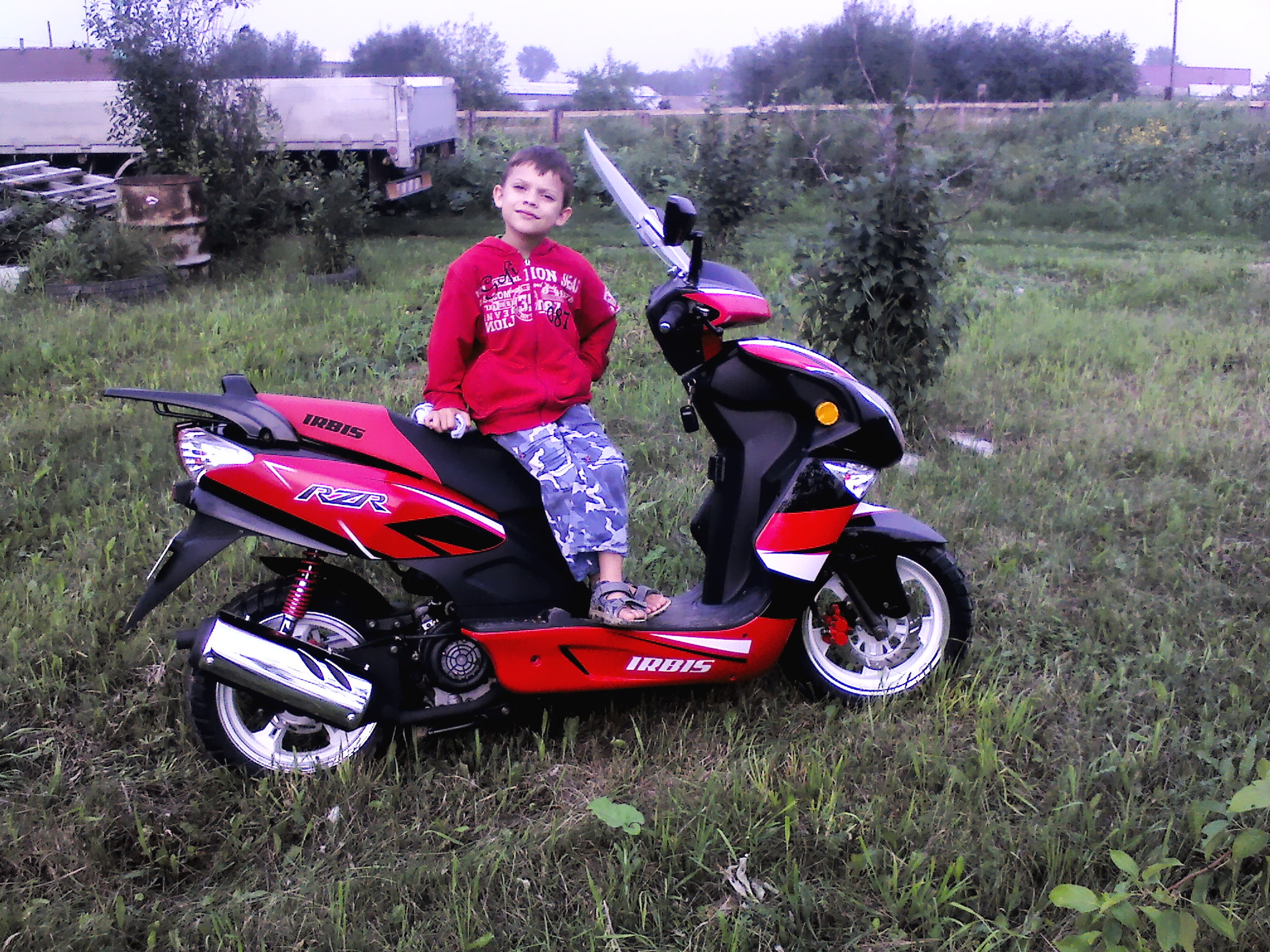

Я своего RZR купил пару дней назад.
Выбирал из трех «кубатурников» - Патрон, Нирвана и Таурус,… но увидев RZR – выбор пал на него.
Покупал его в магазине разобранным, так как везти его надо было за 100 км до дома. В магазине сняли только обрешетку, и засунули его в машину как он был в коробке – отдельно «бабочку», багажник, переднее колесо.
Приехал домой и, конечно же, первым делом - начал его собирать. Позвал соседа, вытащили его из багажника, поставили на центральную подставку, под переднюю вилку подставил ведро.
Поставил переднее колесо, руль, бабочку. Залил аккумулятор. Протянул все болты и винты которые были на виду.
Одна деталь китайских скутеров «из коробки». Не знаю, как их собирают в наших магазинах, но я обнаружил, то, что из болтов и винтов которые находятся рядом, если их больше одного – следующие будут просто наживулины и не затянуты. Прикручивая задний амортизатор – пришлось откручивать глушитель. Так вот на нем нижний болт был затянут – верхний закручен от руки. Болты глушителя на цилиндре – один затянут, второй – от руки. Поэтому пришлось протягивать все то, что было на виду. Остальное протяну уже на ТО – 300.
Прочитав эту тему – решил проверить уровень масла в редукторе. Слил то, что было – замерил = грамм 30-40. Налил 110 см3 как по инструкции. В Моторе уровень нормальный.
Колеса были перекачены – в заднем – 3 кг, в переднем – 2,5, хотя по инструкции в заднем – 2,5, в переднем – 2,0.
Еще одна особенность порадовала – везде пишут, что на нем стоят разные колеса: перед-зад – 130\60-13 и 120\70-13. На моем - колеса одинаковые – 130\60-13.

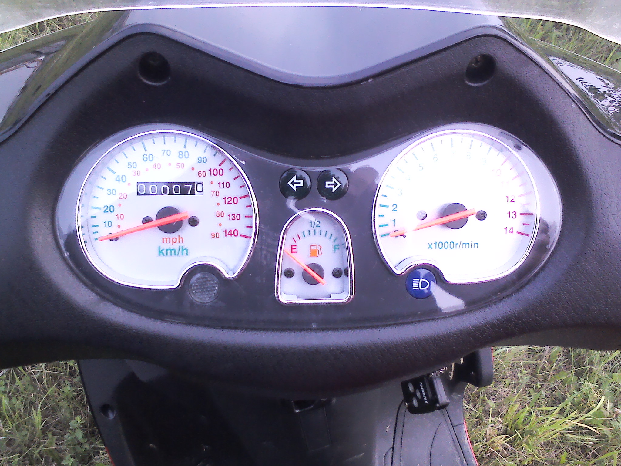

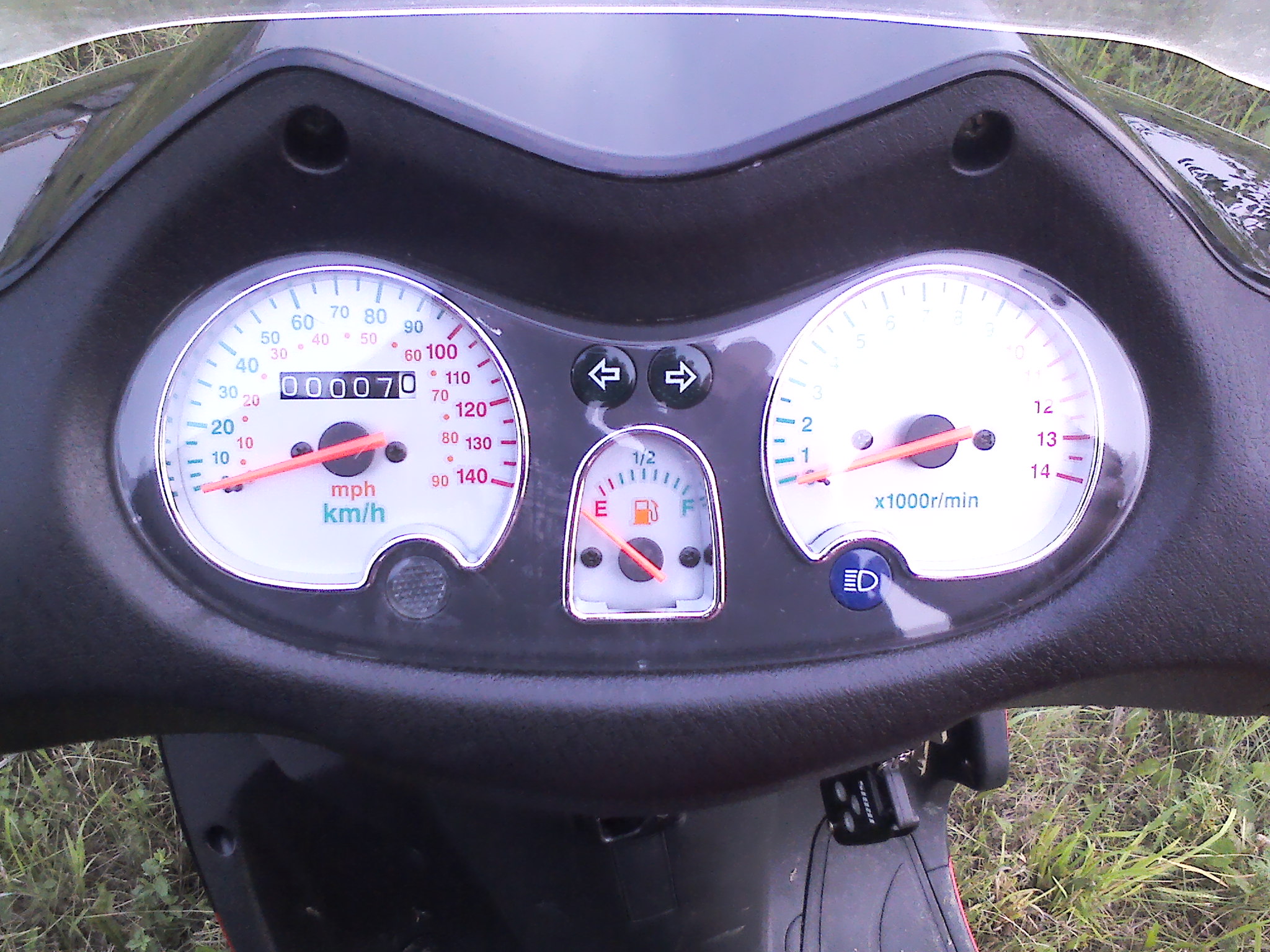

В инете написано, что сигналка с автозапуском – как она запускает мотор? На моем пульте три кнопки = поставить, снять и поиск. Мотор с пульта не запускается.
Еще не понятно наличие лампочки на панели приборов – прозрачная – для чего она?
Покатались первый день с детьми на нем – замерзли. Погода была совсем не летняя. Снял с японского дырчика стекло и поставил на РЗРку – сегодня катались уже в комфорте – не дует и не холодно.

viktom2010
с колесами у меня такая же фигня была,3.5 перед и 2зад,про размеры в первый раз слышу,у меня оба колеса одинаковые.С сигналкой хз,вообще автозапуск практически на всех.Попробуй с маленькой нижней кнопочки завести,там молния вроде нарисована(нажимаешь первый раз мигнут поворотники и включается зажигание,второе нажатие уже включает стартер и мотор начинает заводиться.бывает два раза нажмешь и заводится,а бывает что первый раз нажмешь,а второй надо подержать чтоб схватил нормально)
А с лампочкой это видимо свободный индикатор если что захочешь подключить,а так бесхозный.Вот как-то так)))))
