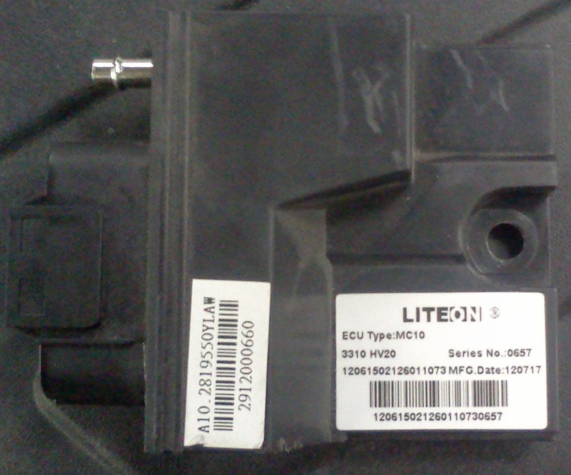

Прошивкой мотоциклетных ЭБУ занимаются многие. В Москве есть не менее 5ти стендов для мотоциклов.
Стоимость услуги (создание индивидуальной прошивки для мотоцикла с помощью стенда) - 8000-20000 р.
Если есть много одинаковых мотоциклов - будет дешевле.
Проблема в том, что наш блок отсутствует в каталогах, и даже как его подлючить к компу - не известно.
LiteOn.jpg [ 134.24 KiB | Просмотров: 5991 ]
Вот как выглядят мозги Кафы. К Дельфи, да и вообще чему-то брендовому, ЭБУ от LiteOn не имеет никакого отношения.
Тайваньская компания LiteOn занимается, в основном, компьютерными комплектующими. Особенно известны их оптические приводы, как дешёвые и некачественные. О том что они занялись выпуском автоэлектроники я нигде информации не нашёл.
Вообщем, вполне возможно что все проблемы этого мотора можно решить прошивкой. Но для этого надо раздобыть данные этого ЭБУ, хотя бы назначение контактов разъёма, и тип процессора. После чего можно организованно ехать и прошиваться.
Есть ещё 2 способа -
- установка Power Commander (блок подключается между ЭБУ и двигателем)
- замена этого ЭБУ на то, которое прошивается
но они более затратны. Хотелось бы наладить то, что есть.
Так что у кого есть такая возможность, пожалуйста помогите информацией.

Большое спасибо за откровенность. Разбираться Вам с ним, возможно и не надо. Если Вы предоставите необходимые данные на ЭБУ, я загоню его на сервис со стендом, за свои деньги, и там выяснят что не так. Возможно удастся решить только прошивкой.
Если менять глушитель, то опять же, после изменения выпуска, надо дорабатывать прошивку.
После меня, все остальные смогут пойти тем же путём, и безгеморройно раздушить мотор. Думаю, это будет выгодно всем, и Вам в том числе, как диллеру который желает продавать достойную технику.
Повторю, замена ЭБУ с прошивкой, или установка промежуточного блока обойдётся в 20000р. Дороговато. Желательно, научиться прошивать это ЭБУ. Тогда уложимся в 10000.
