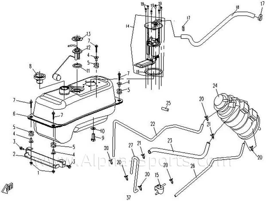

Граждане никто не знает как расположен бензонасос в этом аппарате погружной или внешний просто при повороте с наклоном на право бензонасос хапает воздух топлива половина бака по индикатору скут начинает дёргатся достаточно выровнить скут и бросить ручку газа на какоето время всё приходит в норму
посмотрите,может это вам поможет.
14 - это и есть бензонасос.
исходя из чертежа-он стоит сверху бака?
но скорее всего он погружной, обратите внимание на "лапку"
отходящую под 90 гр внизу, в баке есть желобок ниже общего уровня дна бака, туда она и должна по идее попадать.
желоб этот видно визуально если заглянуть в горловину бака, когда индикатор топлива начнет моргать.
(картинка кликабельна)
20.gif [ 173.1 KiB | Просмотров: 7692 ]
    ** Qty Required Notes
    1 - NUT
    2 - MOUNTING SEAT,FUEL TANK
    3 - BOLT M6Ч16
    4 - RUBBER BUSH,FUEL TANK
    5 - REAR RUBBER BUFFER,FUEL TANK
    6 - BODY, FUEL TANK (INJECTOR)
    7 - SCREW M6Ч25
    8 - FUEL CAP
    9 - BLOT M12Ч25
    10-SEAL GASKET
    11-GASKET, FUEL SENSOR
    12-FUEL SENSOR
    13-PROTECTING RING
    14 FUEL PUMP
    15-VALVE, ROLLOVER
    16-GASKET, TOP CAP
    17-CLAMP ? 14.5A
    18-FUEL HOSE(INJECTION)
    19-SCREW M5Ч12
    20-CIRCLIP ?5.6, A-TYPE
    21-CLAMP
    22-VACUUM TUBE
    23-FUEL STEAM PIPE V
    24-CANISTER
    25-WIRE CLAMP
    26-FUEL EVAPORATION PIPE I
    27-VAPOR PIPE III

Ну да судя по рисунку насос погружной это ни есть гут
Хотя вот докатываю бак больше такого не повторялось,может бензин косячный
