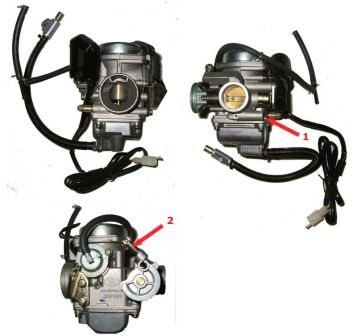

deman писал(а):
На карбюраторе два регулировочных болта один качество количество(Стоит он сбоку хрен найдешь) а другой холостые обороты (если открыть лючок в унитазе его сразу видно). Так вот тебе надо найти винт качество количество и при заведенном скутере его закрутить если скутер не заглохнет значит смотри обогатительный клапан идёт ли на него электричество и если идет то перекрывает ли он то что должен. И вот вопрос когда прогреется как холостые держит ровно или плавают? и из трубы какой дым черный или белый??? Если черный и холостые плавают то точно клапан мозг парит. Тут в ветке я где то про это писал.
Можно фото этих винтов? Ещё есть предположение, что игла в карбюраторе не на месте, как до неё долезть?

Добрый день! Стрелками показано где находятся регулировочные винты. 1 Это винт качества он находится в этом отливе куда показывает стрелка а 2 Винт холостова хода. Игла на этом карбюраторе нерегулируется. Чтоб долезть до иглы надо открутить верхнию крышку игла находится в мембране. Но я вас уверяю 99% что дело не выгле.
karb-125-big_enl.jpg [ 20.46 KiB | Просмотров: 7732 ]
