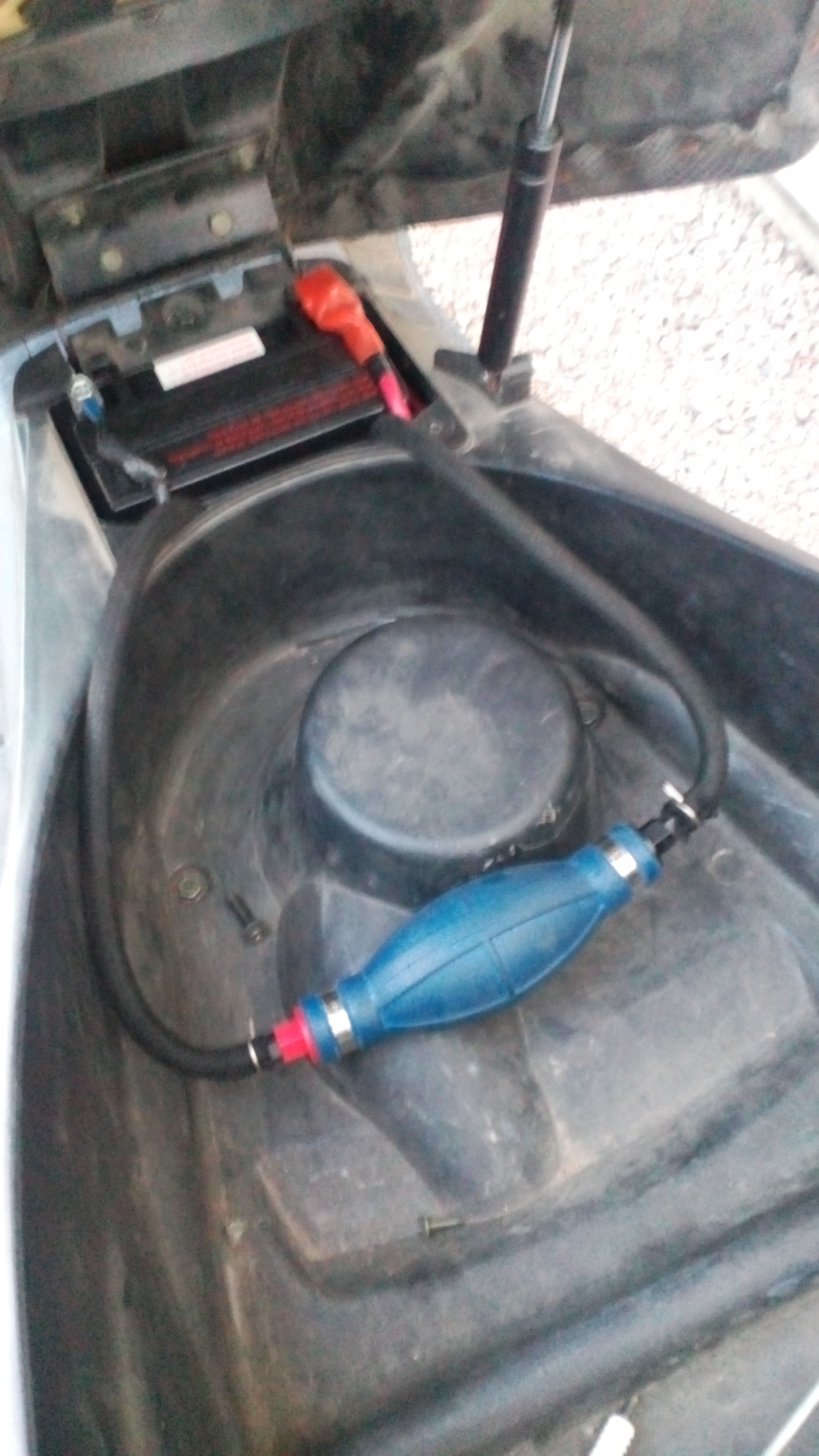

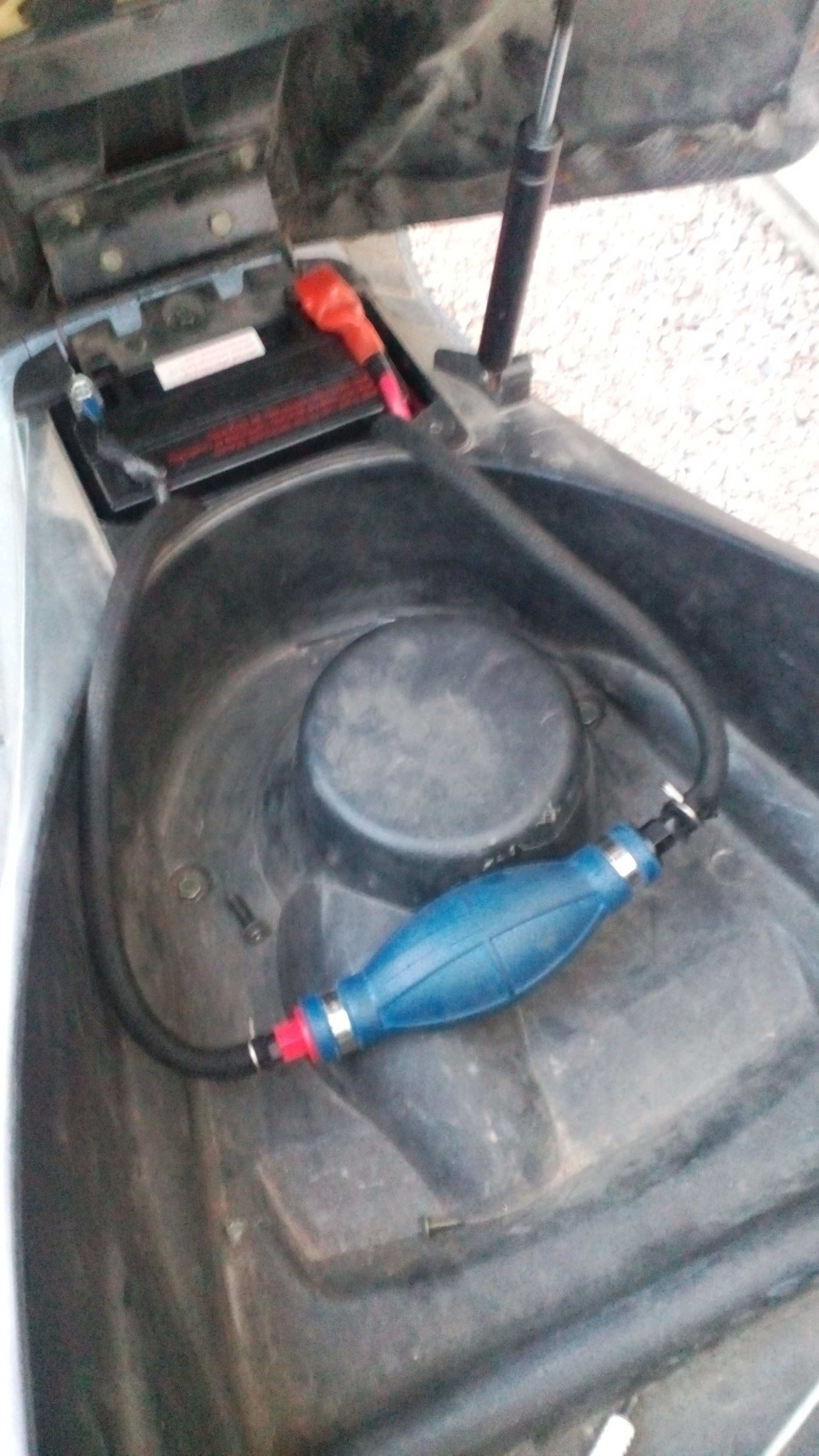

Скутер я свой продавать передумал. Послужит еще. Пробег то 17 тыщ всего. Весь прошлый год не ездил, не до скута было. Этой весной отвез в х-мото на обслуживание. Было подозрение на сцепу - дергался под нагрузкой. Приготовился уже покупать дорогущую плату сцепления. Но дело оказалось в варике. Не вникал если честно. Ребята чего-то там подшаманили и стало все пучком. Старый аккум таки сдох. Купил новый Аляска 12 Ач. Теперь заводится с первой искры. Ура тоаищи, я снова в строю.
СообщениеДобавлено: 22 Май 2016, 23:47
Сообщений: 1485
Отдельное спасибо Изяславу, за подсказку в решении проблемы запуска после долгого простоя. У нас между баком и карбом есть белый бачонок с обраткой. Так вот после недельного скажем простоя магистраль просыхает и что бы завести скут нужно надрачивать кнопку пуска раз эдак пять. Саша с Ярославля выкладывал тут схему с электробензонасосом, но это дорого, муторно (весь пластик нужно скидывать) и не нужно на постоянку. Короче просто между баком и белым бочонком ставиться ручная груша подкачки топлива от лодочного мотора и выводится в унитаз (как на фото). Просто, дешево (500 рублей) и эффективно. Накачал бенза ручкой и все дела. Жечь зажигание не нужно
IMG_20160513_203125.jpg [ 1.9 MiB | Просмотров: 7906 ]
