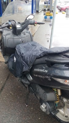

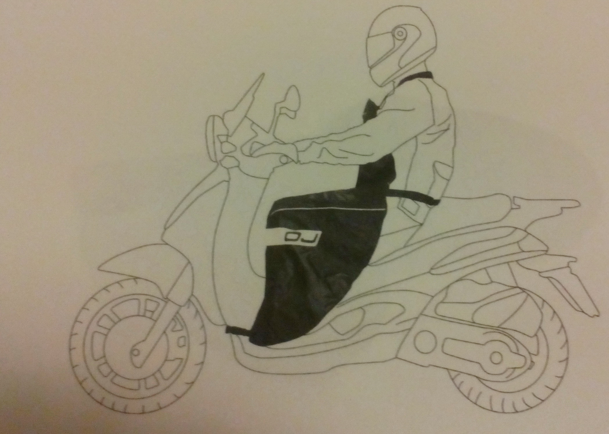

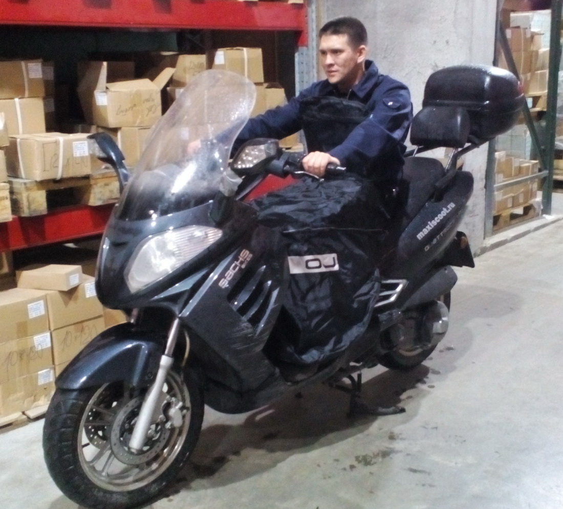

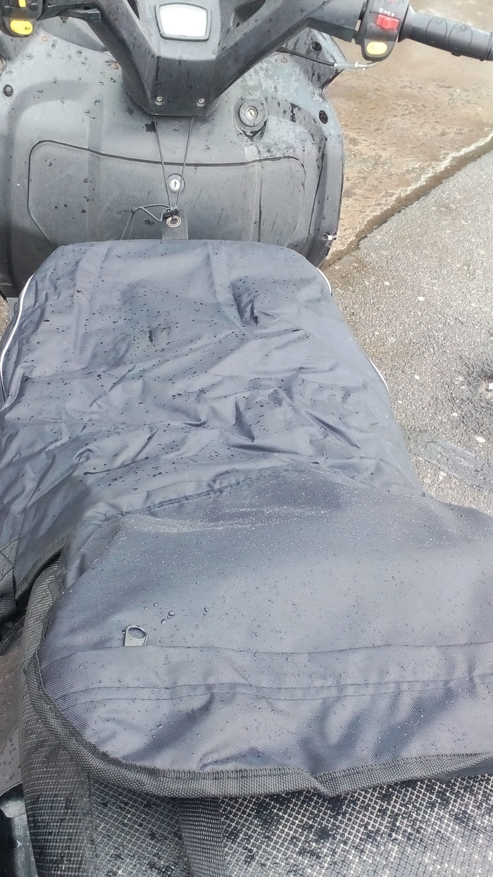

Привет друзья!

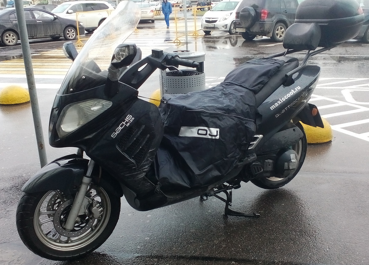

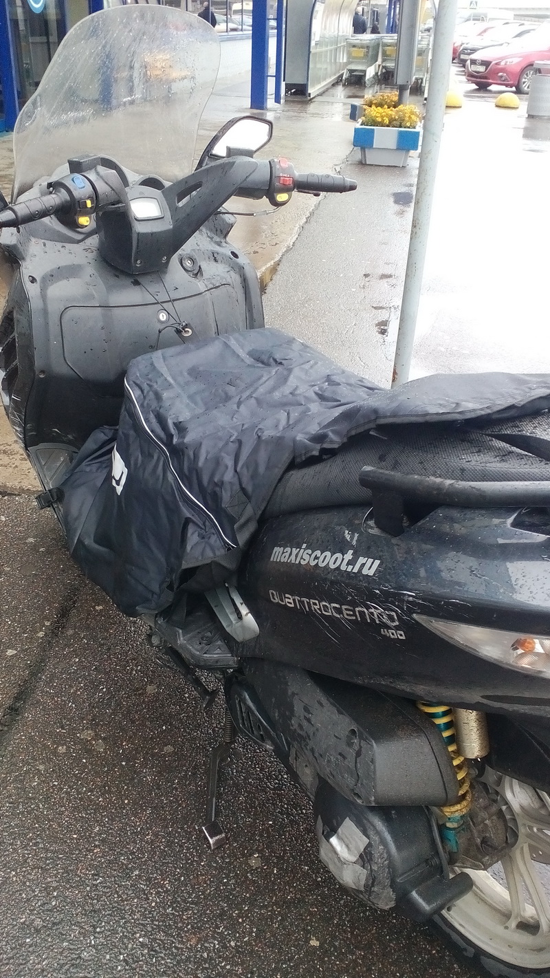

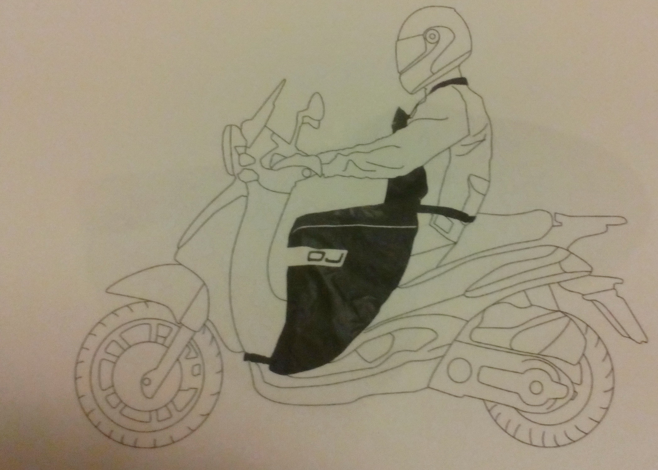

Заделался я дилером вот таких замечательных итальянских ветровлагозащищенных универсальных фартуков для максискутеров с центральным туннелем.
Протестировал сегодня при температуре +6 и непрерывно моросящем дожде. На мне были сверху дождевик с кофтой под ним, а снизу джинсы без кальсон. Ездил весь день. Мне было сухо, тепло и бубенцы не звенят. Стоит такой фартук всего лишь 2150 рублей. Модель для скутеров без туннеля - 1800. В комплекте детальный мануал по установке. Есть вопросы - задавайте.

СообщениеДобавлено: 19 Oct 2017, 14:49
1. из какого материала сделаны?
2. ставить ногы на асфальт не мешают?
3.А заказать и пошить? Не дешевле?
4. Всё делают китайцы. Искал у них?
Зы: думаю дело в объёме закупок
СообщениеДобавлено: 19 Oct 2017, 17:07
Сообщений: 1485
1. материал трехслойный. Сверху непромокайка на полиэтиленовой основе, далее синтепон, далее подкладка прошитая кубиками как стеганое одеяло.
2. ставить не мешают
3. пошить индивидуально будет сильно дороже я думаю.
4. этот фартук фирмы OJ atmospherenmetropolitano (Италия), но производство этой конторы как раз в Китае

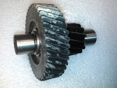

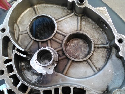

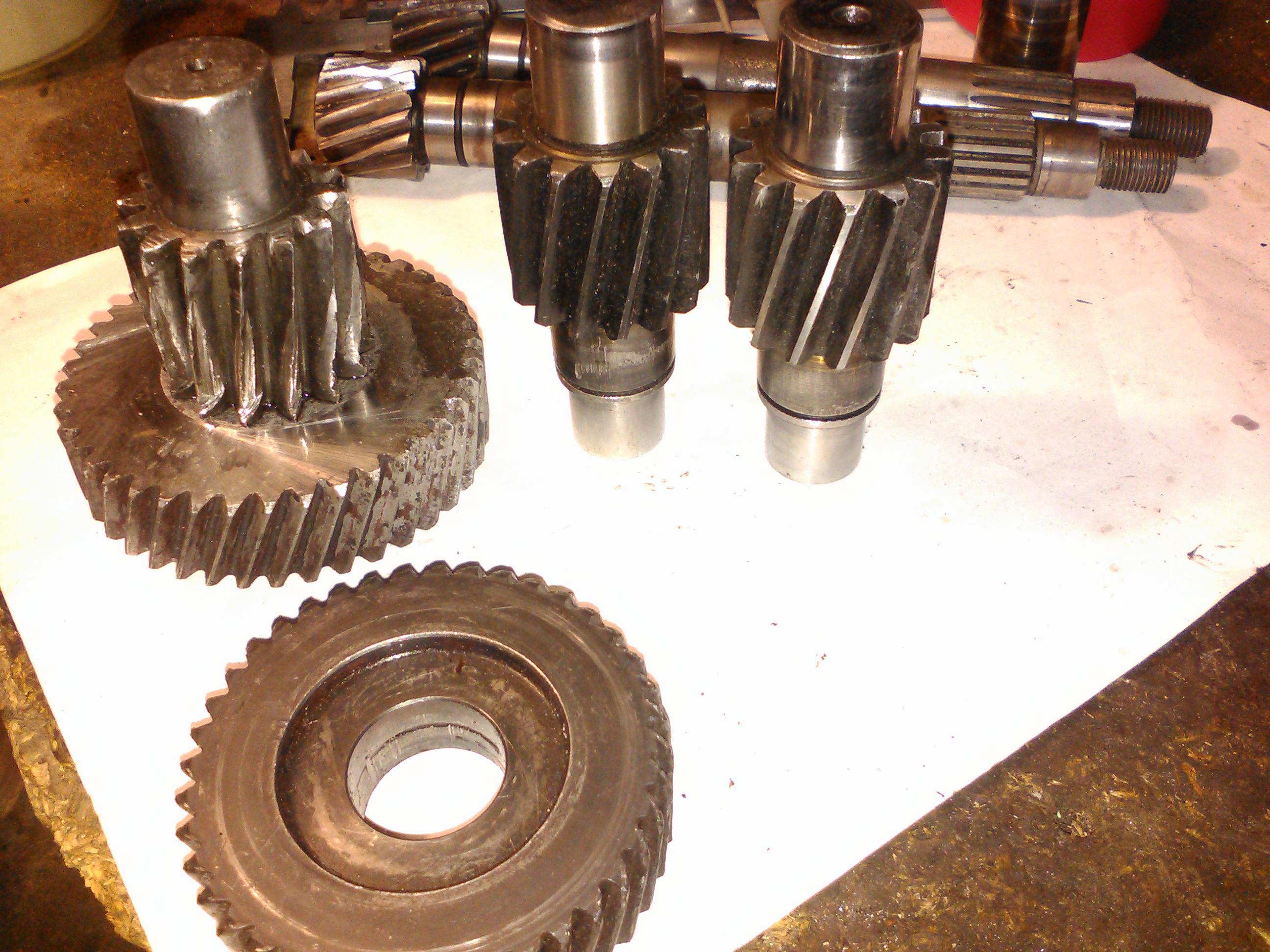

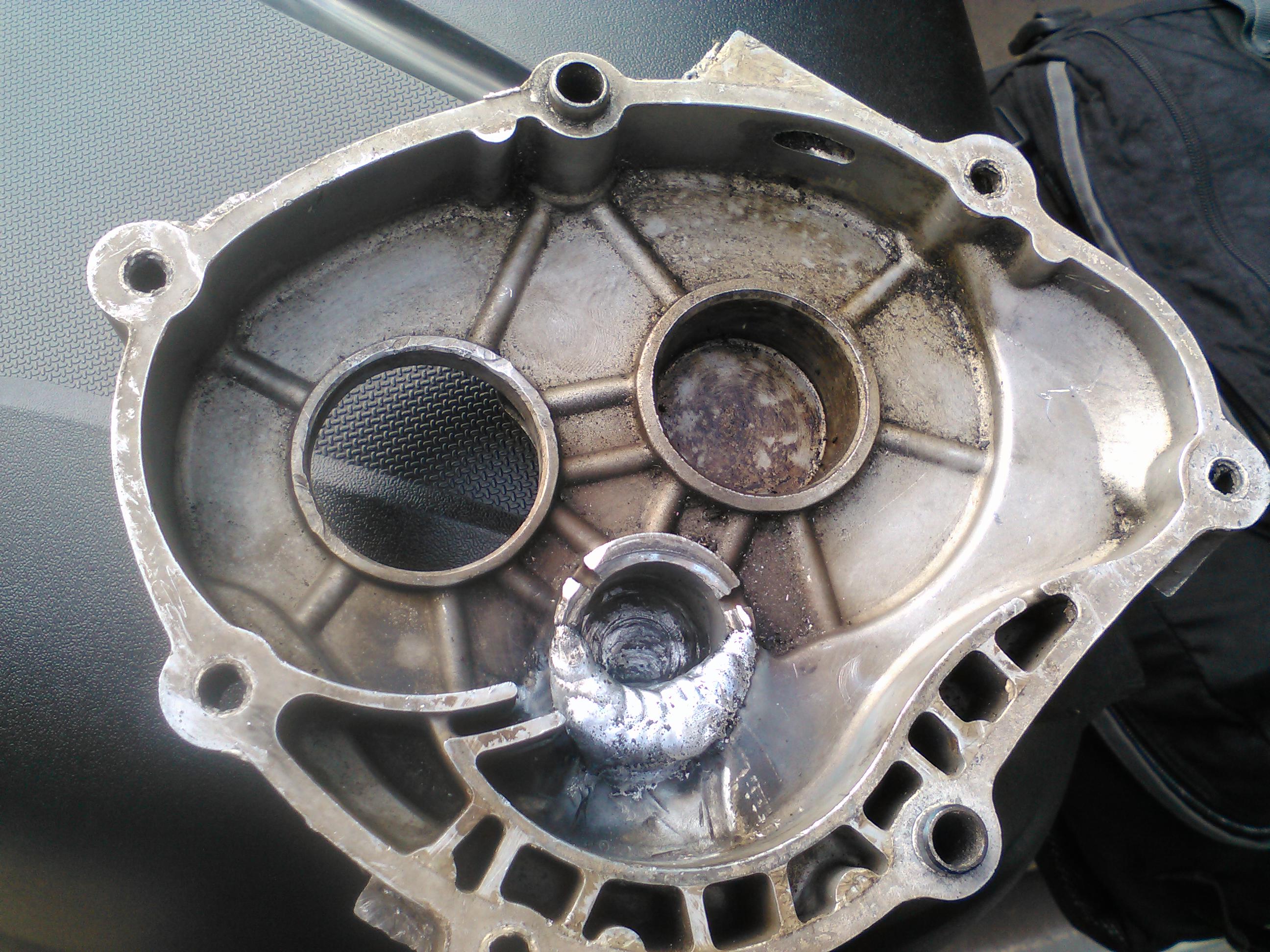

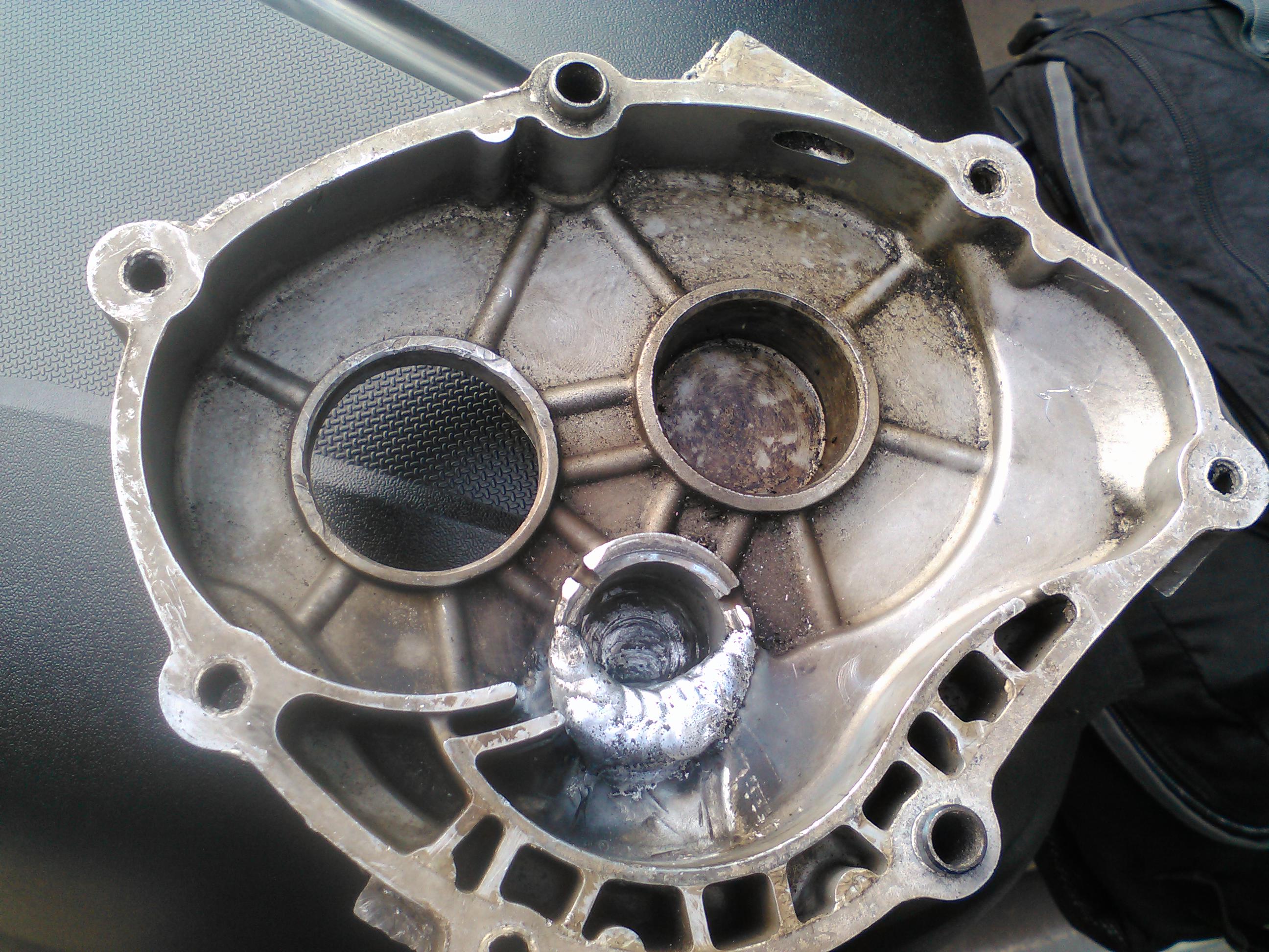

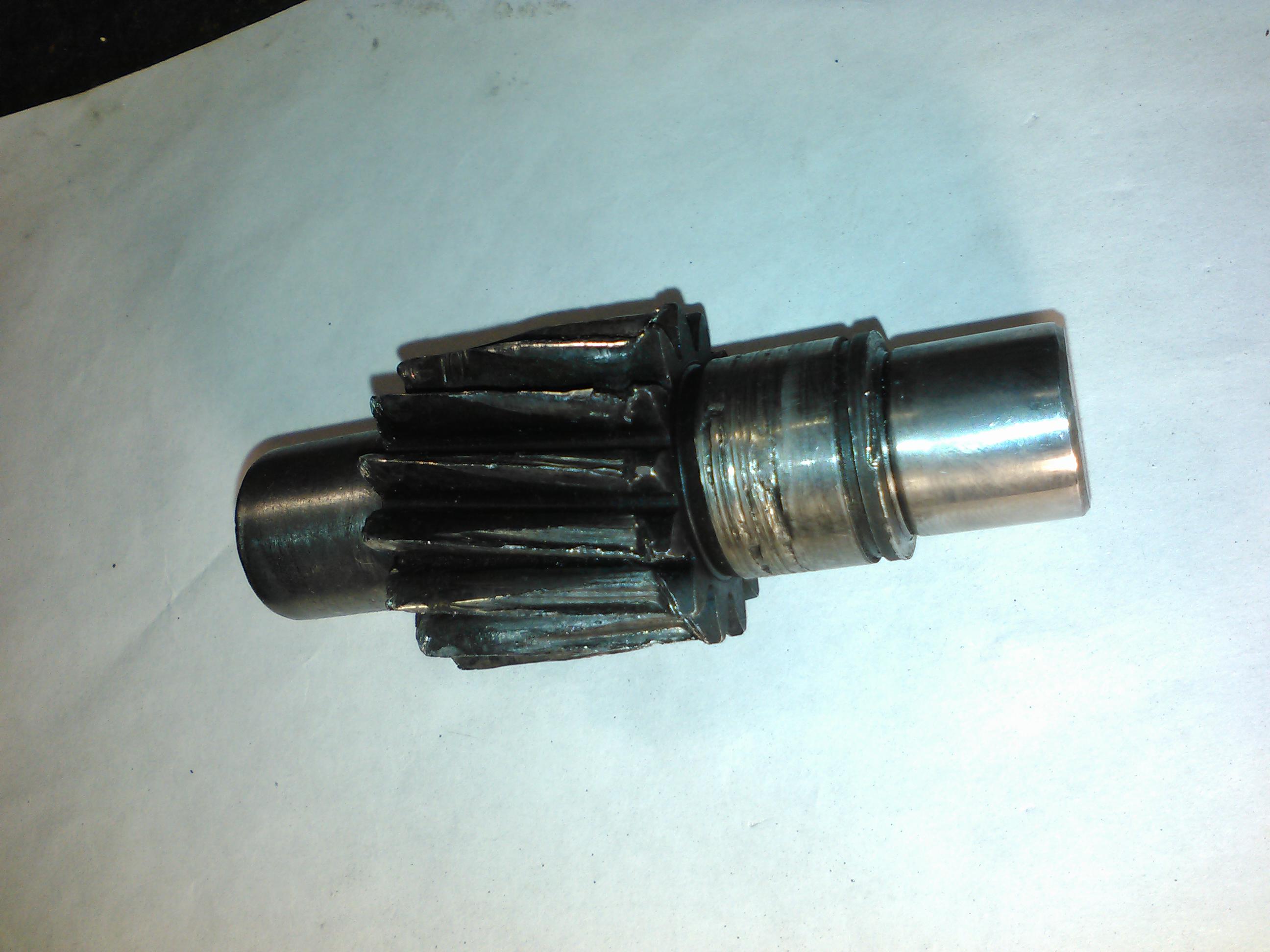

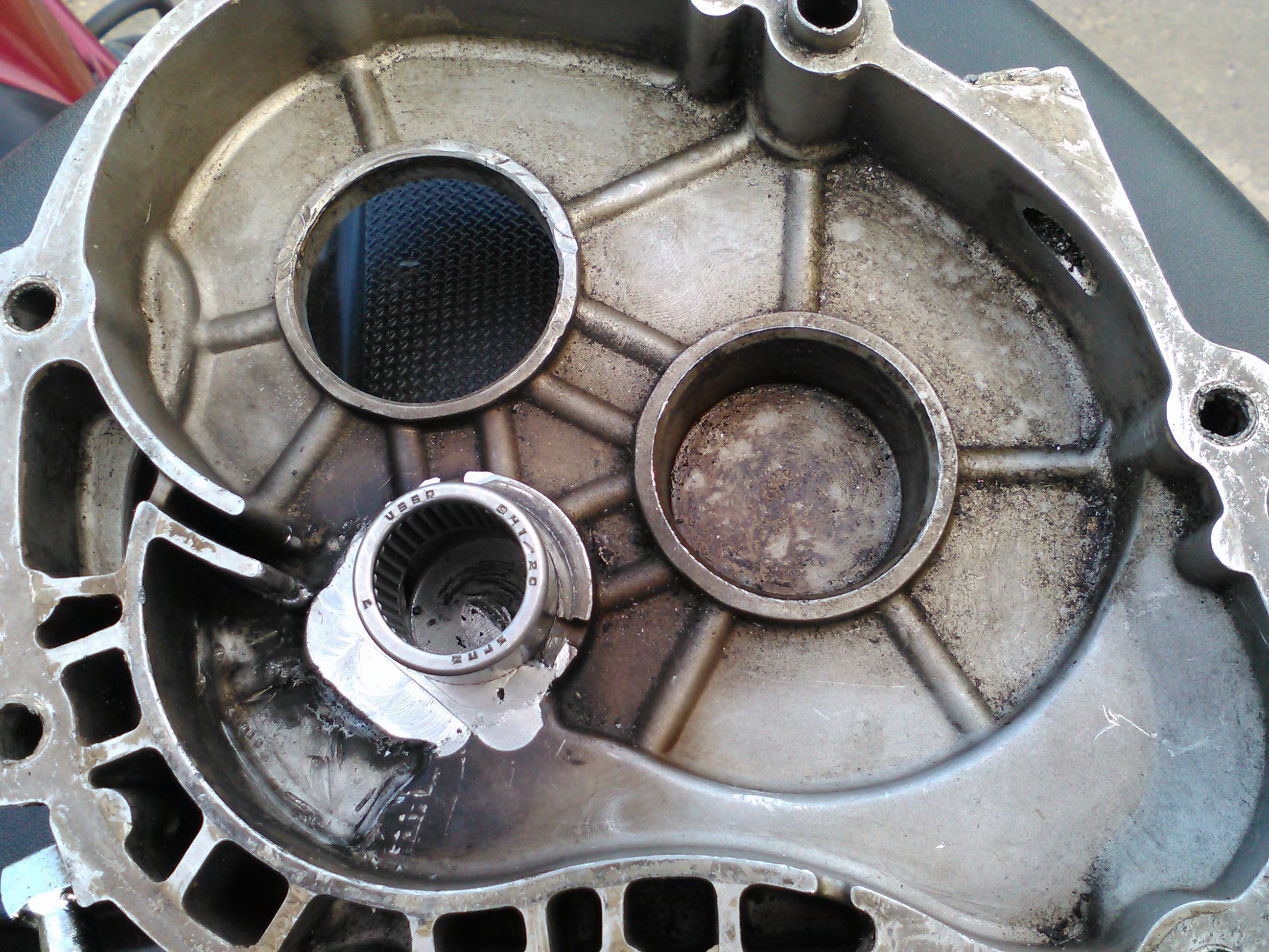

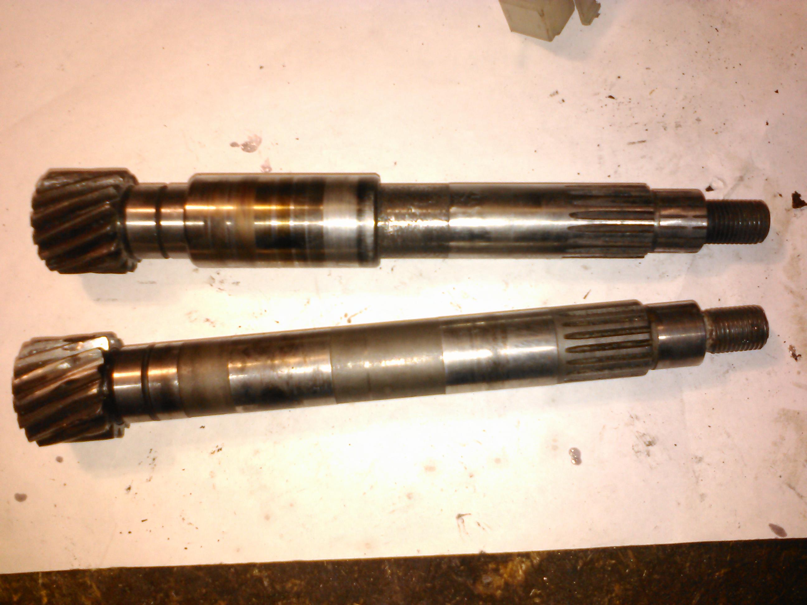

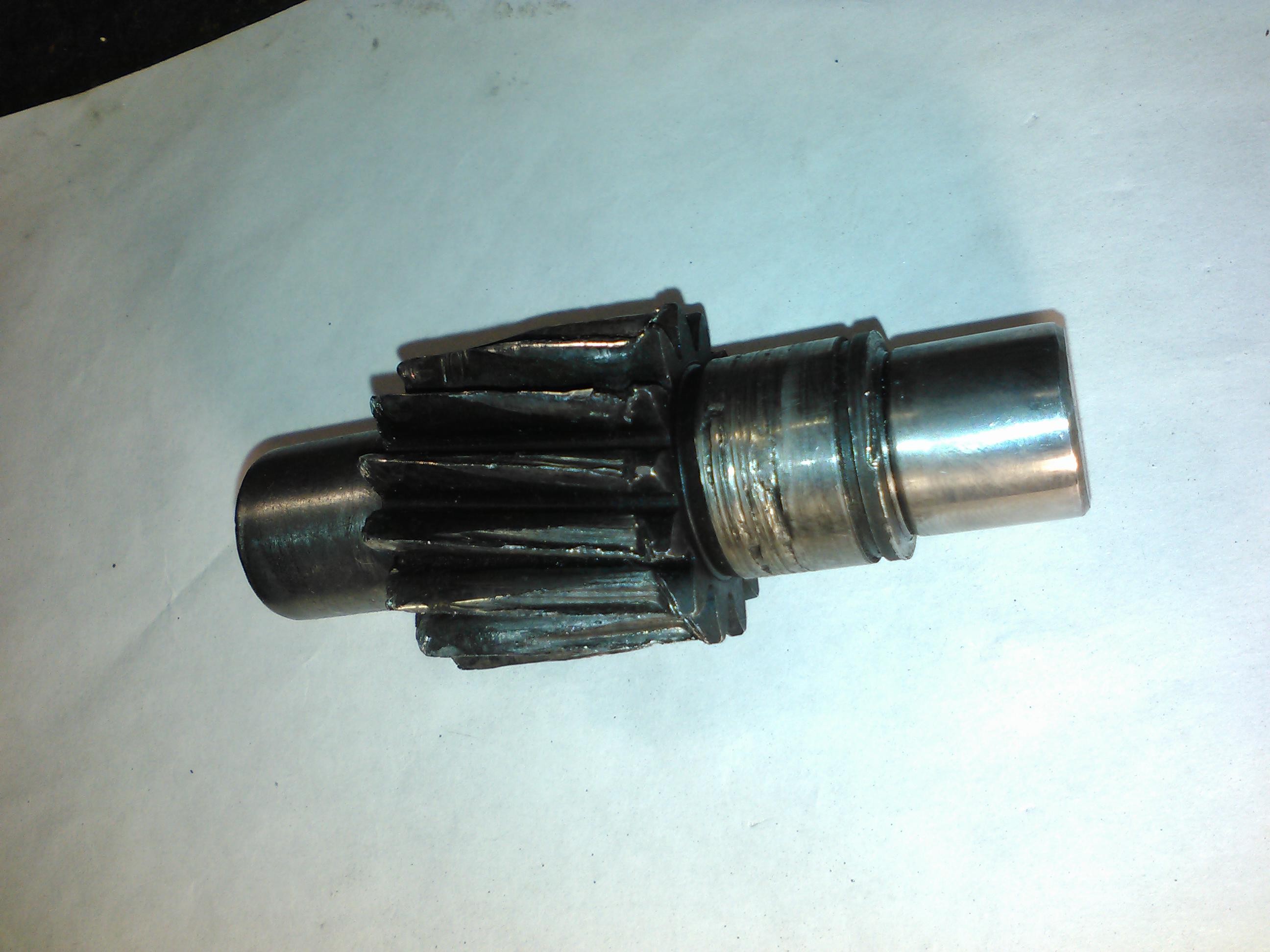

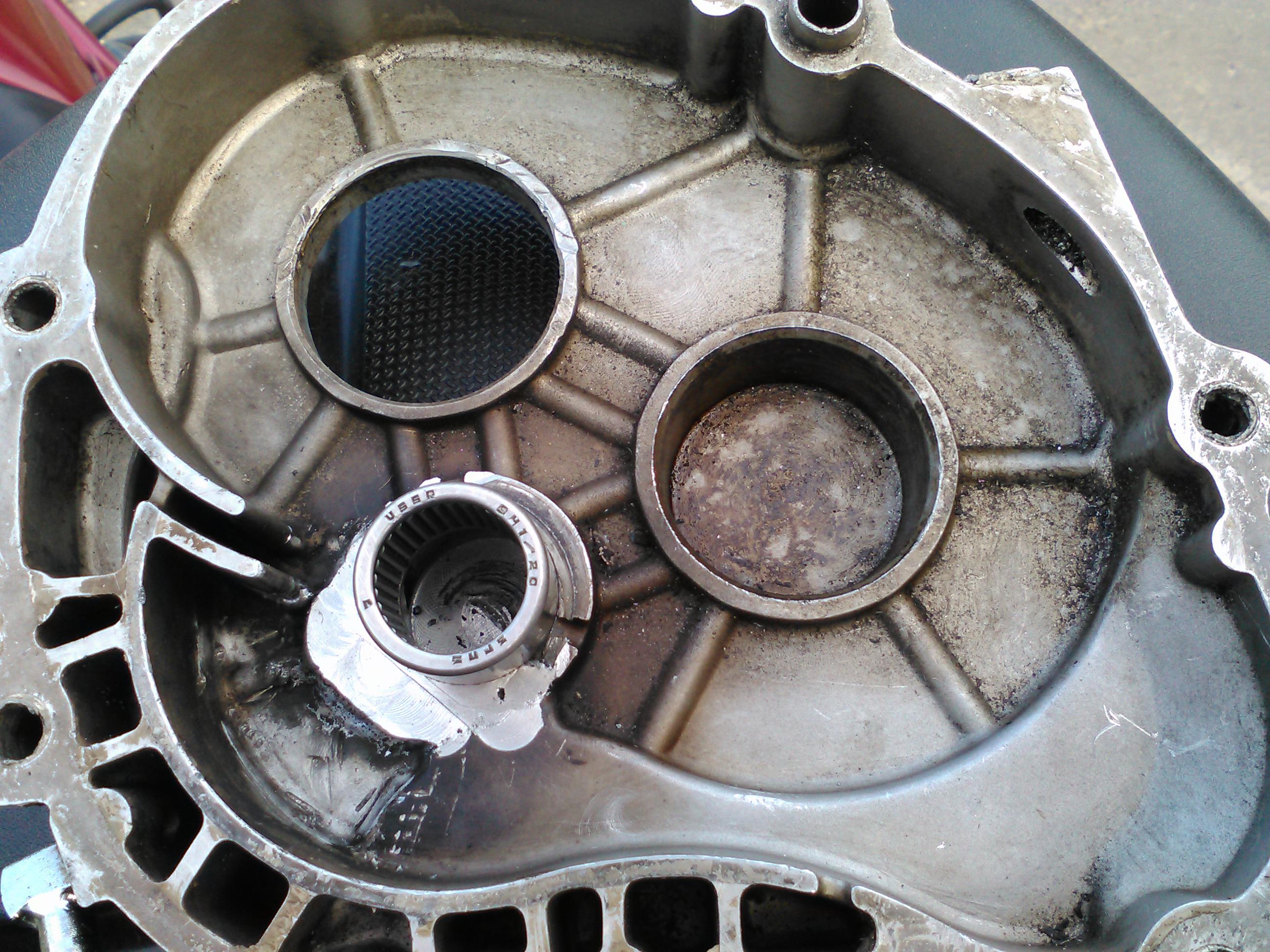

Все времени не было отписать. Квадру починил , закрыл сезон и поставил в гараж . Задействовано было 3 завода. Надо было заварить аргоном посадочное под подшипник , фрезернуть в размер, изготовить 2 вала с косыми зубьями и шлицами и одну шестерню с косыми зубьями. Сначала думал что заварить сложно , фрезернуть фигня . Оказалось на оборот . Заварили быстро и не дорого , а фрезеровать намаялся. Нужен был координатно - расточной фрезер с ЧПУ. Сначала найти кто будет делать . Либо ценник заоблачный либо лень .
Такие станки как правило настроены на одну операцию и загружены работой на год вперед. К таким станкам на пушечный выстрел не подпустят. Согласились парни с завода "ЯРПОЛИМЕРМАШ". Делали неделю . Видимо ночью. Проблема была найти центр и координаты (горизонт). Все сделали красавцы!!!

По госту- минус две сотки . Подшипник сел отлично!!!

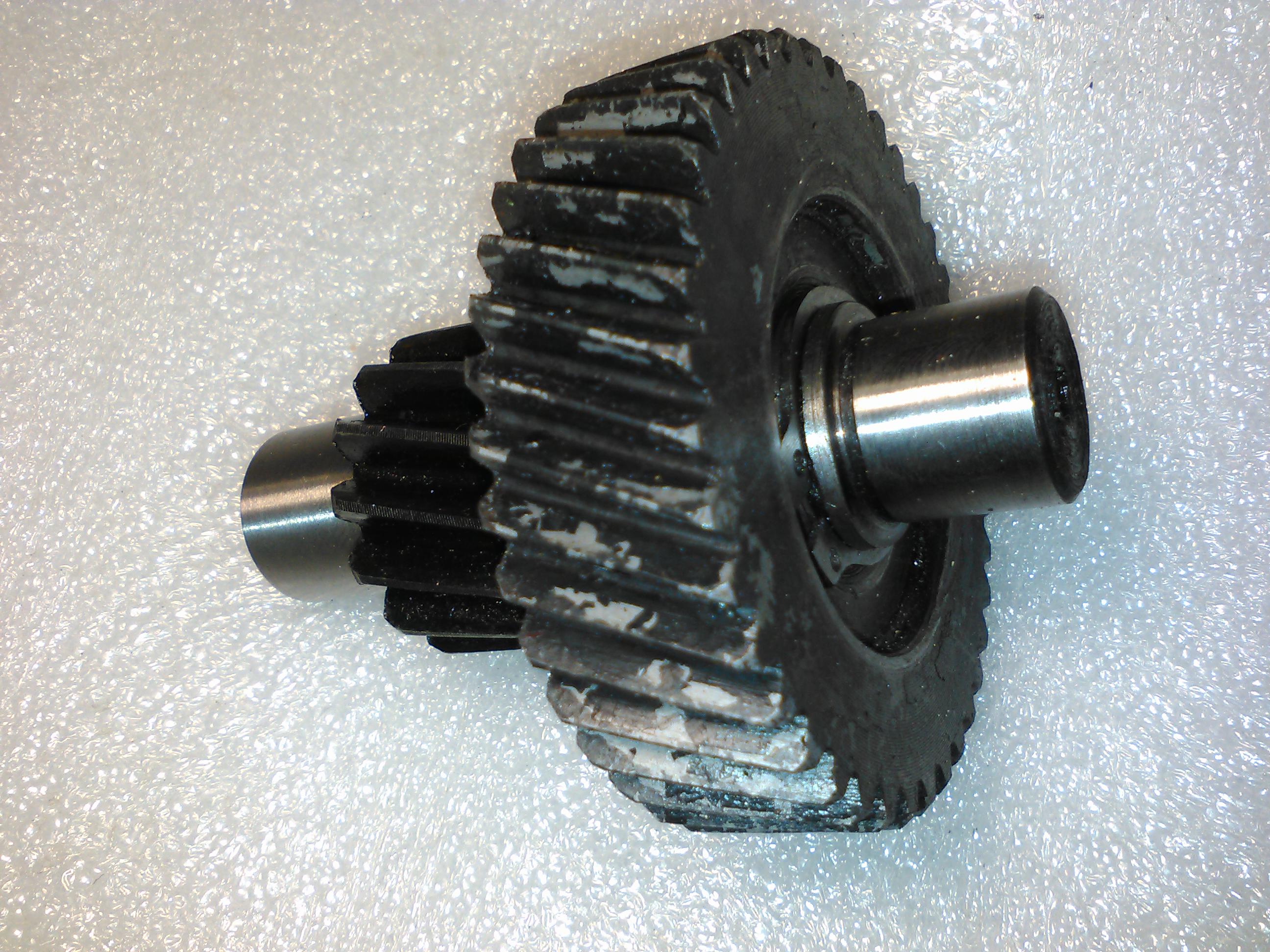

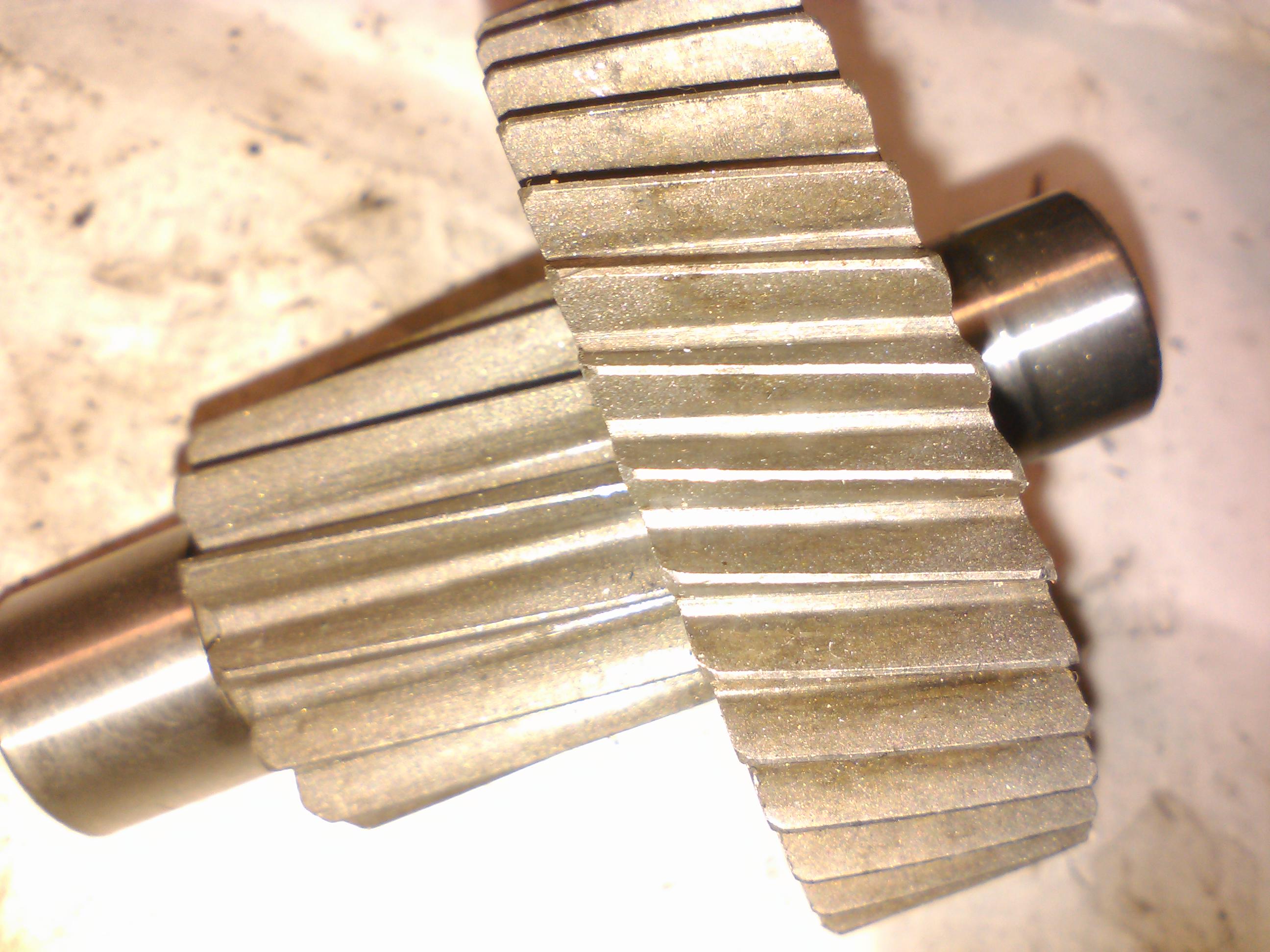

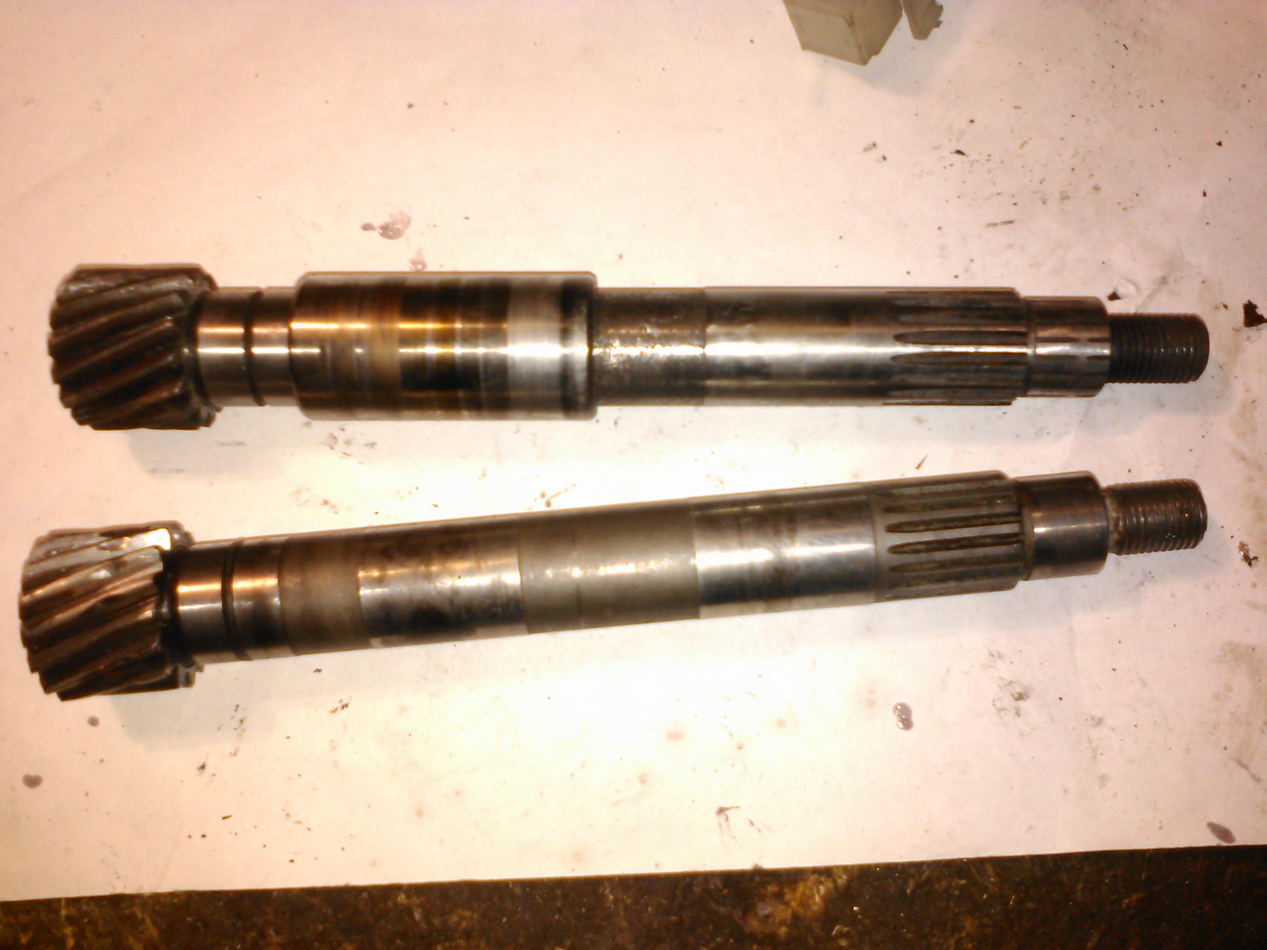

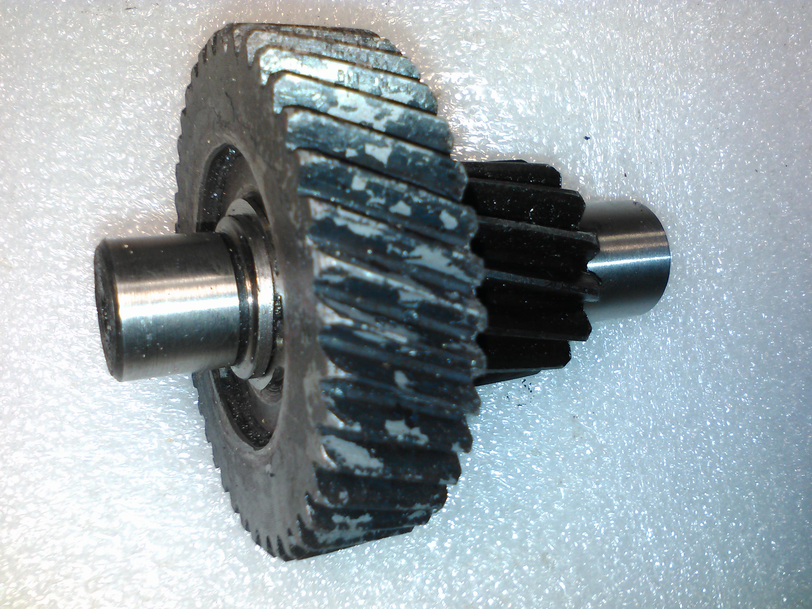

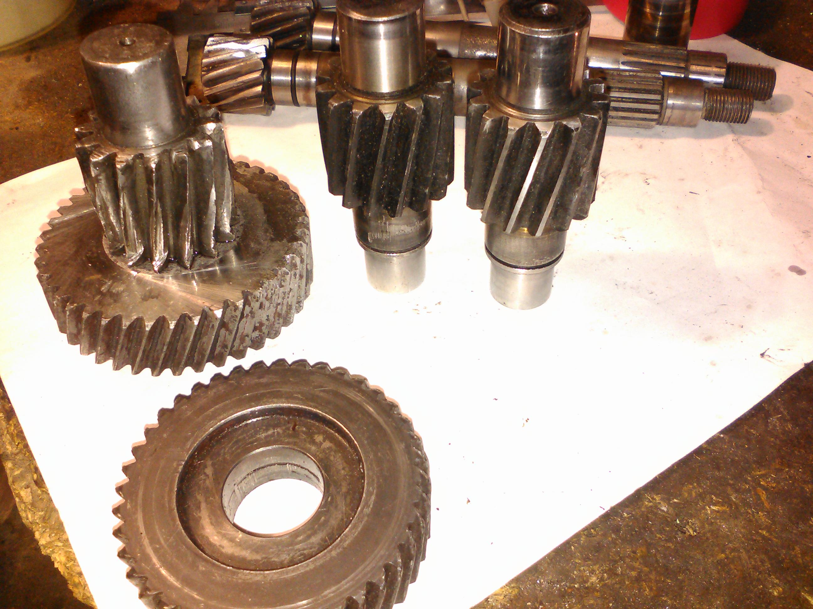

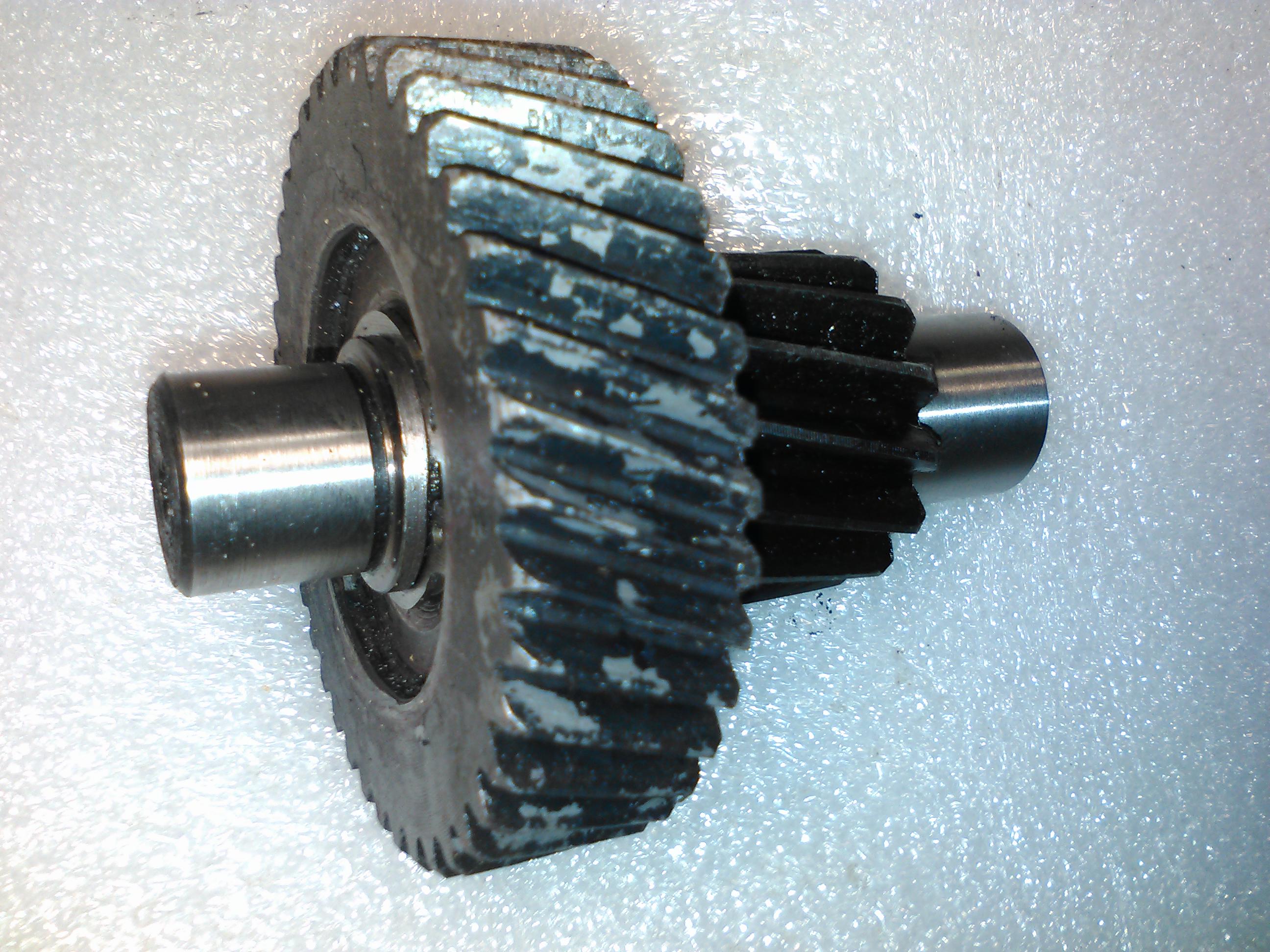

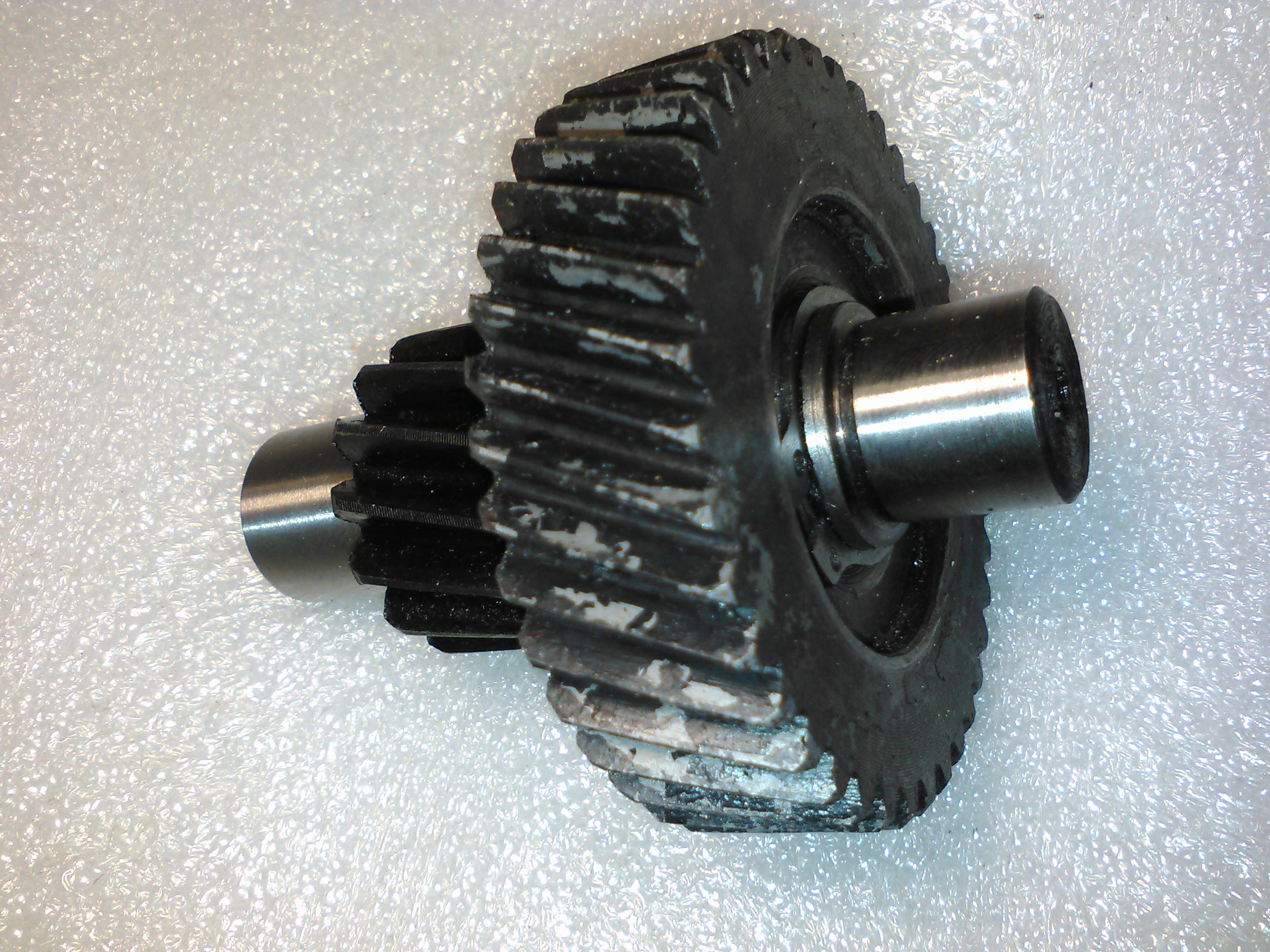

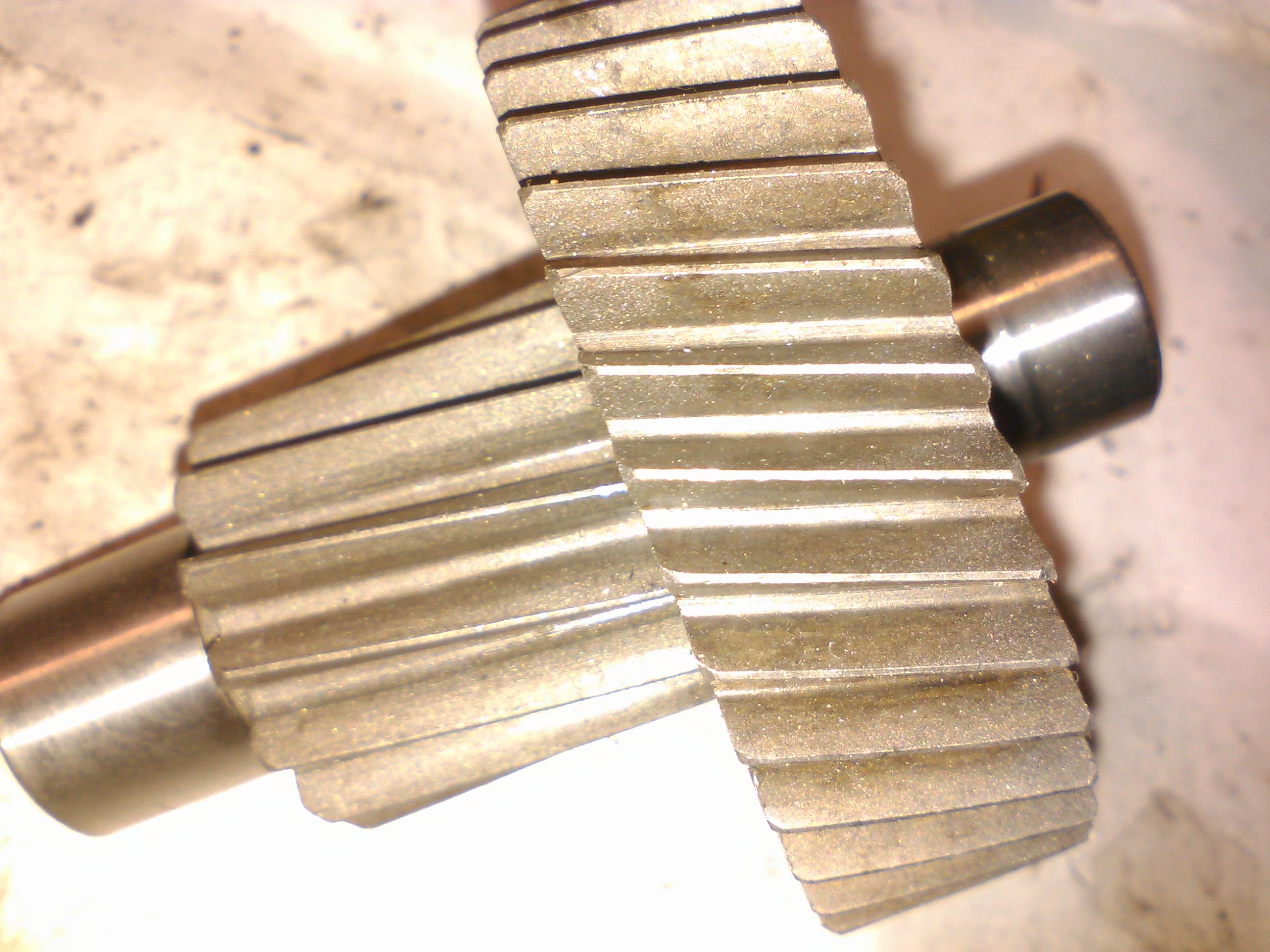

Потом косозубая шестерня на валу . Сделали за неделю Завод "Элдин" . Приношу в гараж , ставлю не лезет .... Отдал обратно шлифа нули 3 десятки , ставлю не лезет. Приношу им . Возвращают назад деньки ,говорят делать не будут . Зуб импорт ,а они считали по отечественному. Начался снова гиморой с поиском изготовителя. Нашёл . На "ЯМЗ". Делали примерно месяц..... Может и дольше...

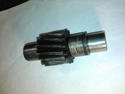

Поставил все норм. Остался вал со шлицами и косыми зубьями. Его делали параллельно. Делали около 2х недель. Подошло Норм!

Все собрал . От ездил примерно тысячу. Разобрал глянул , нормально.
