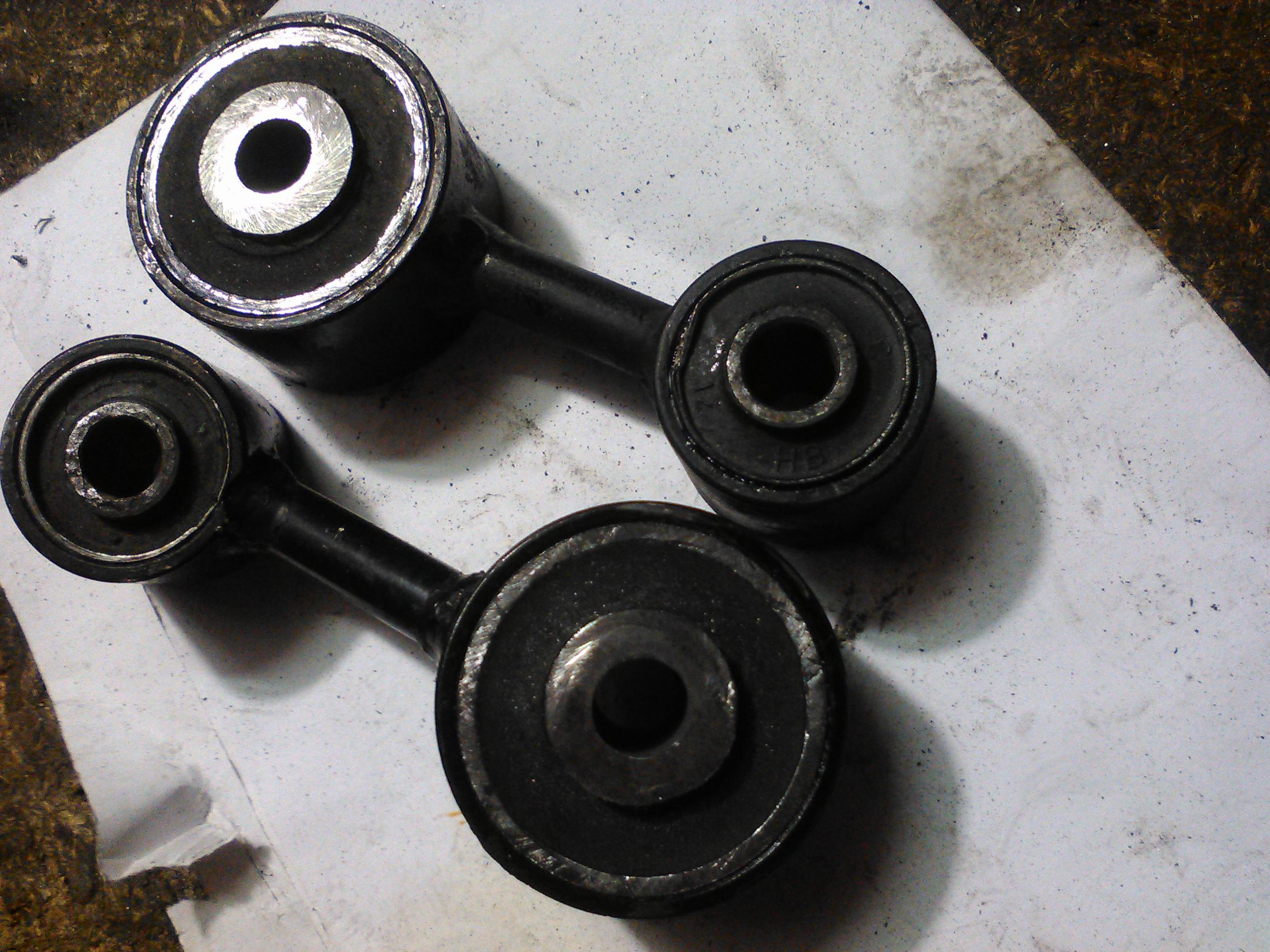

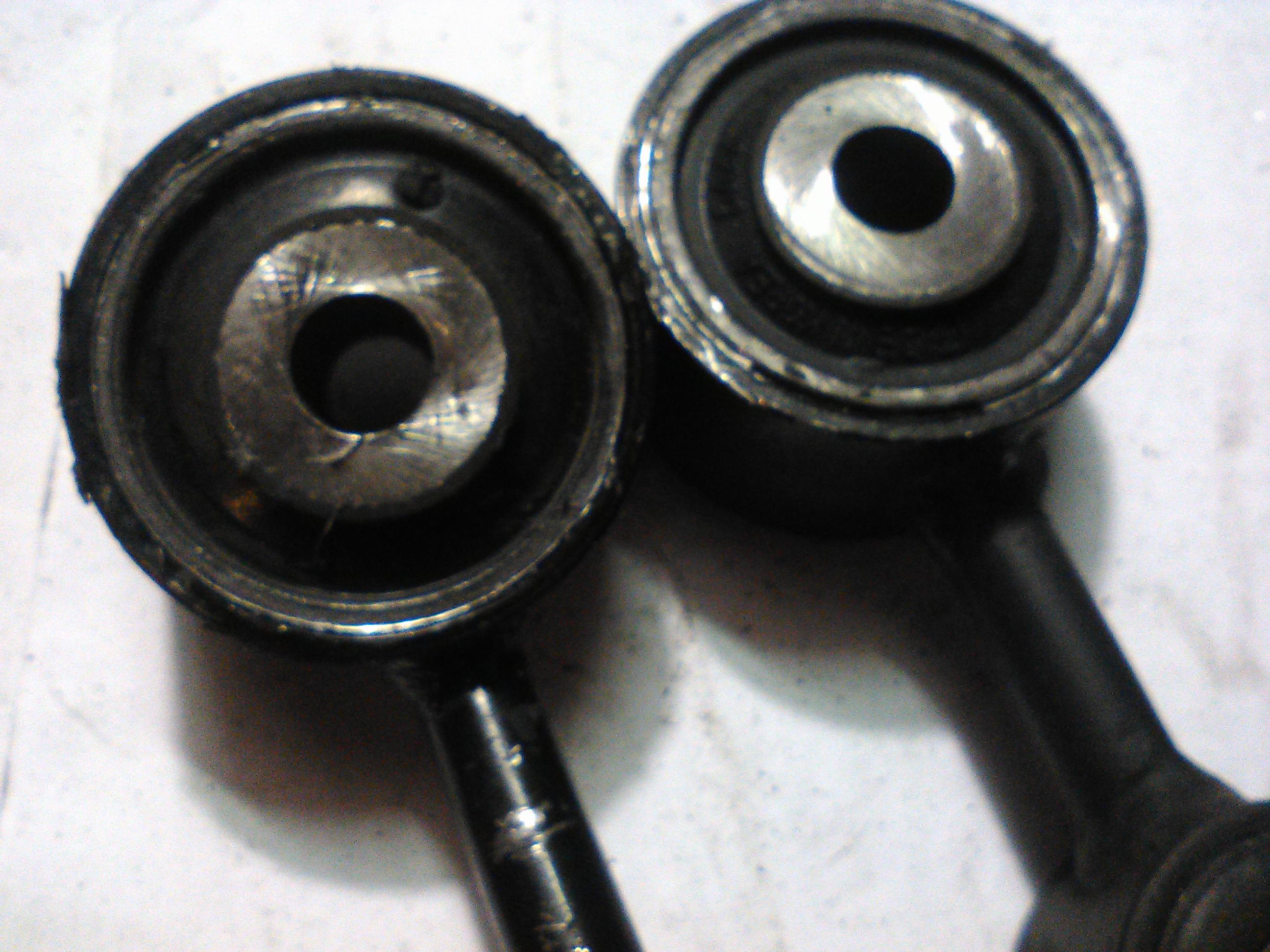

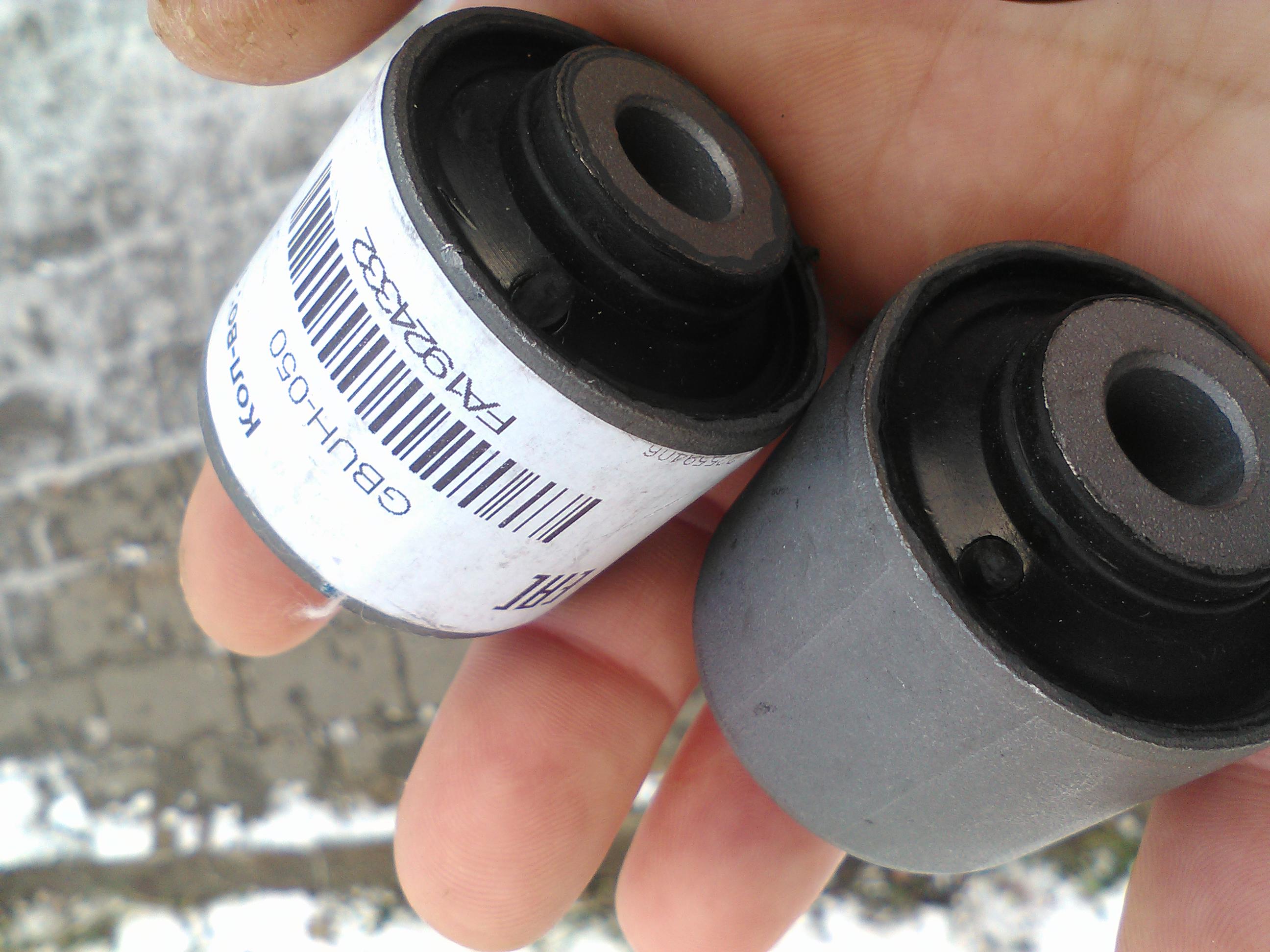

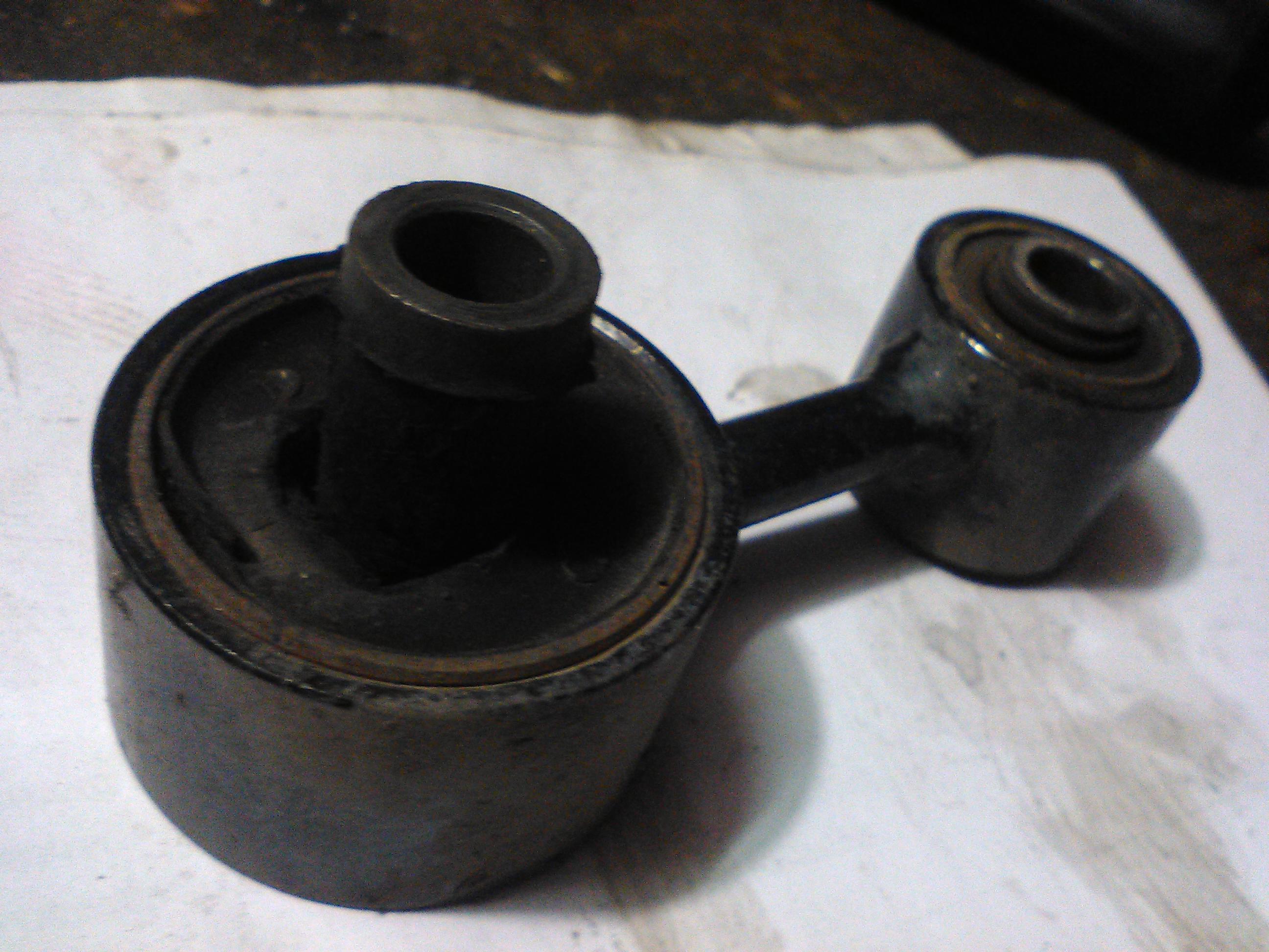

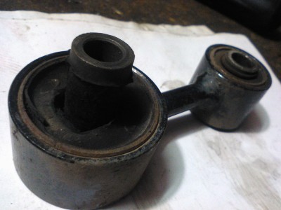

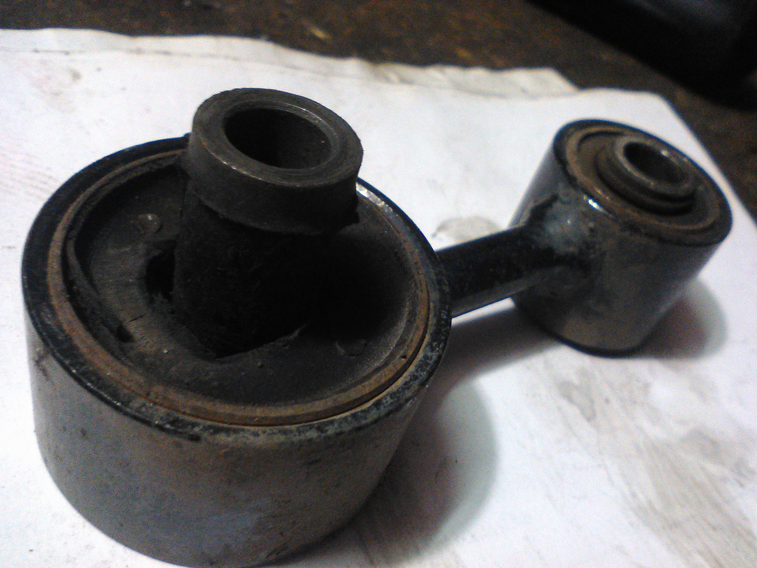

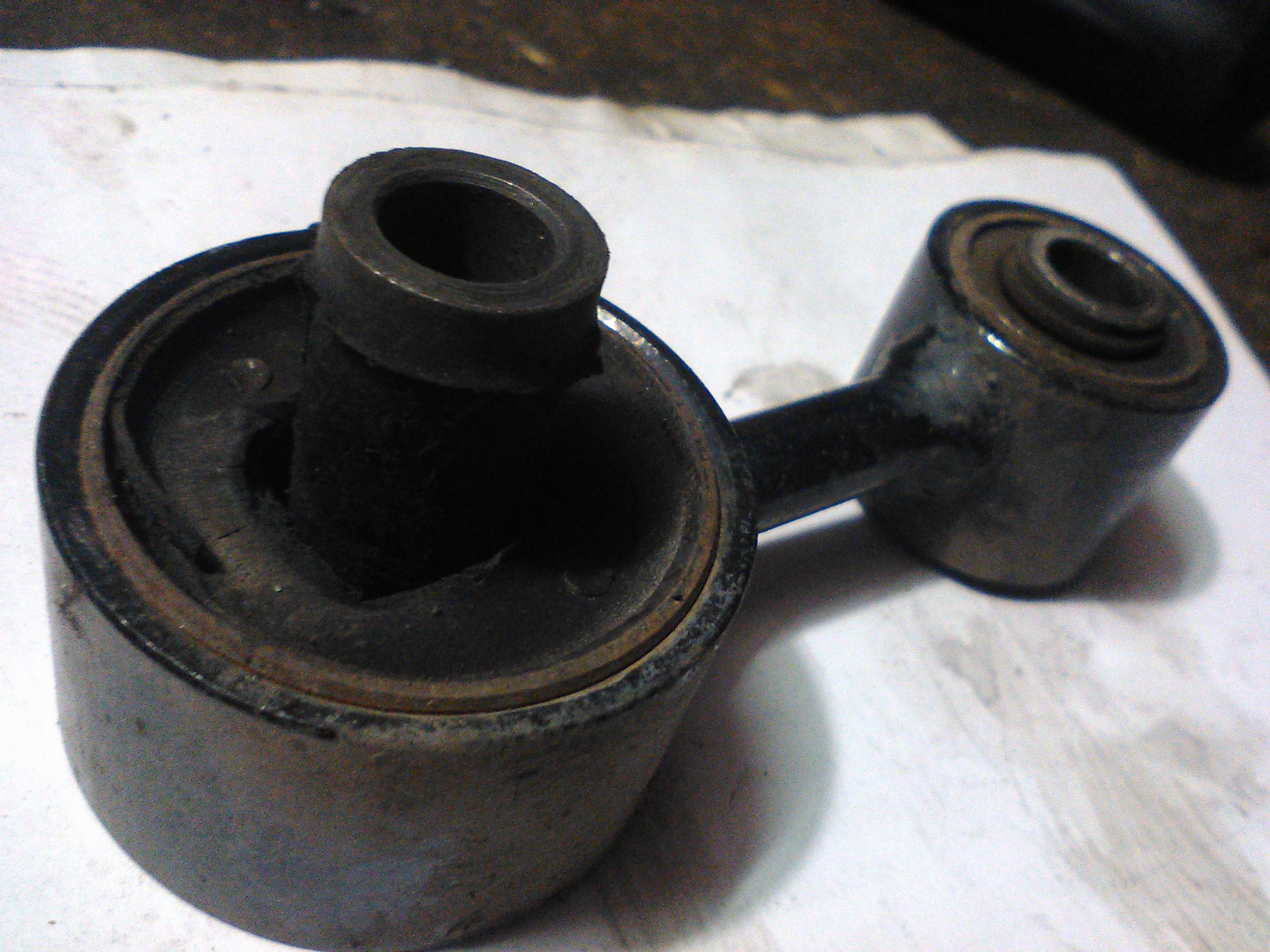

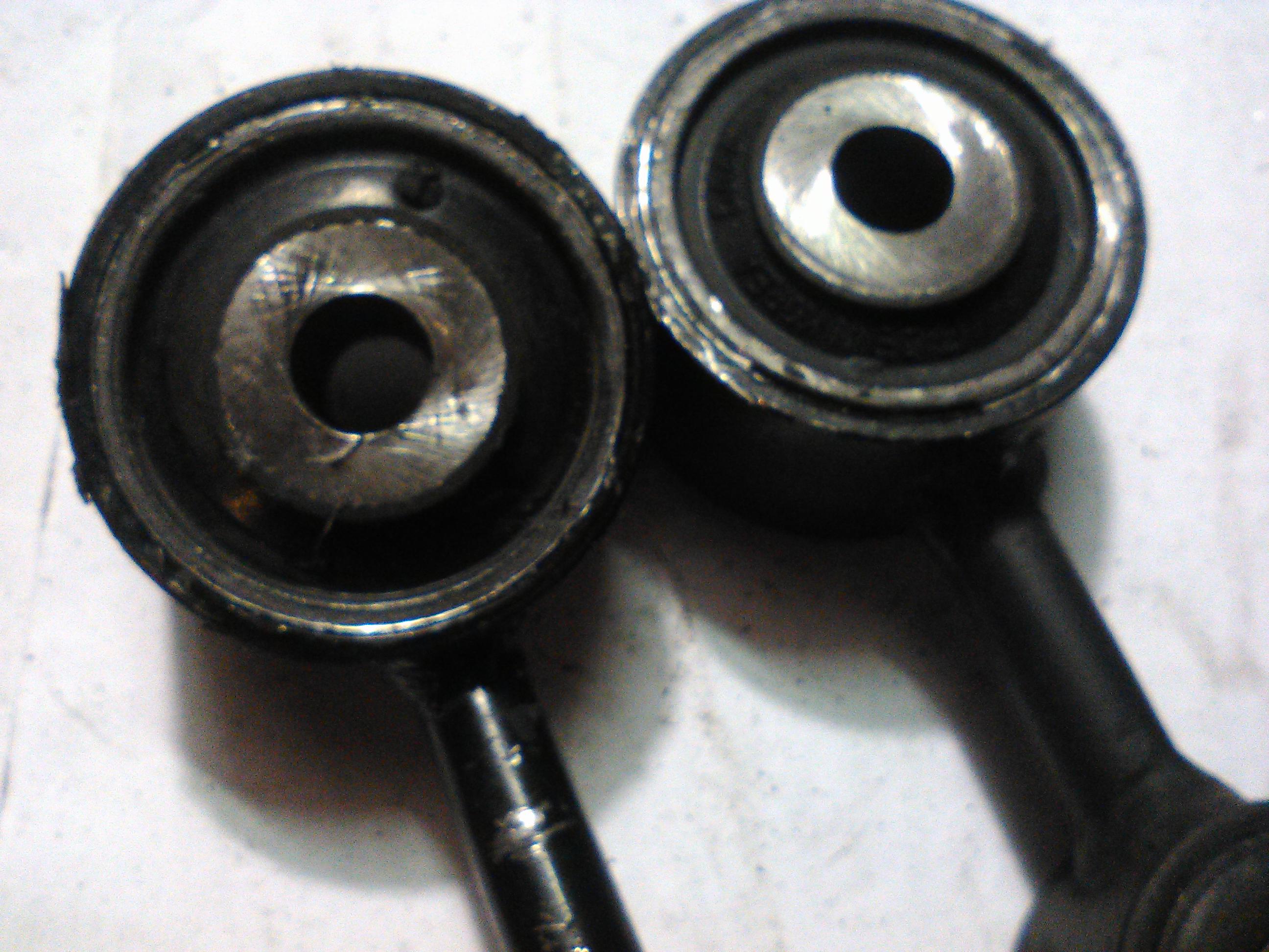

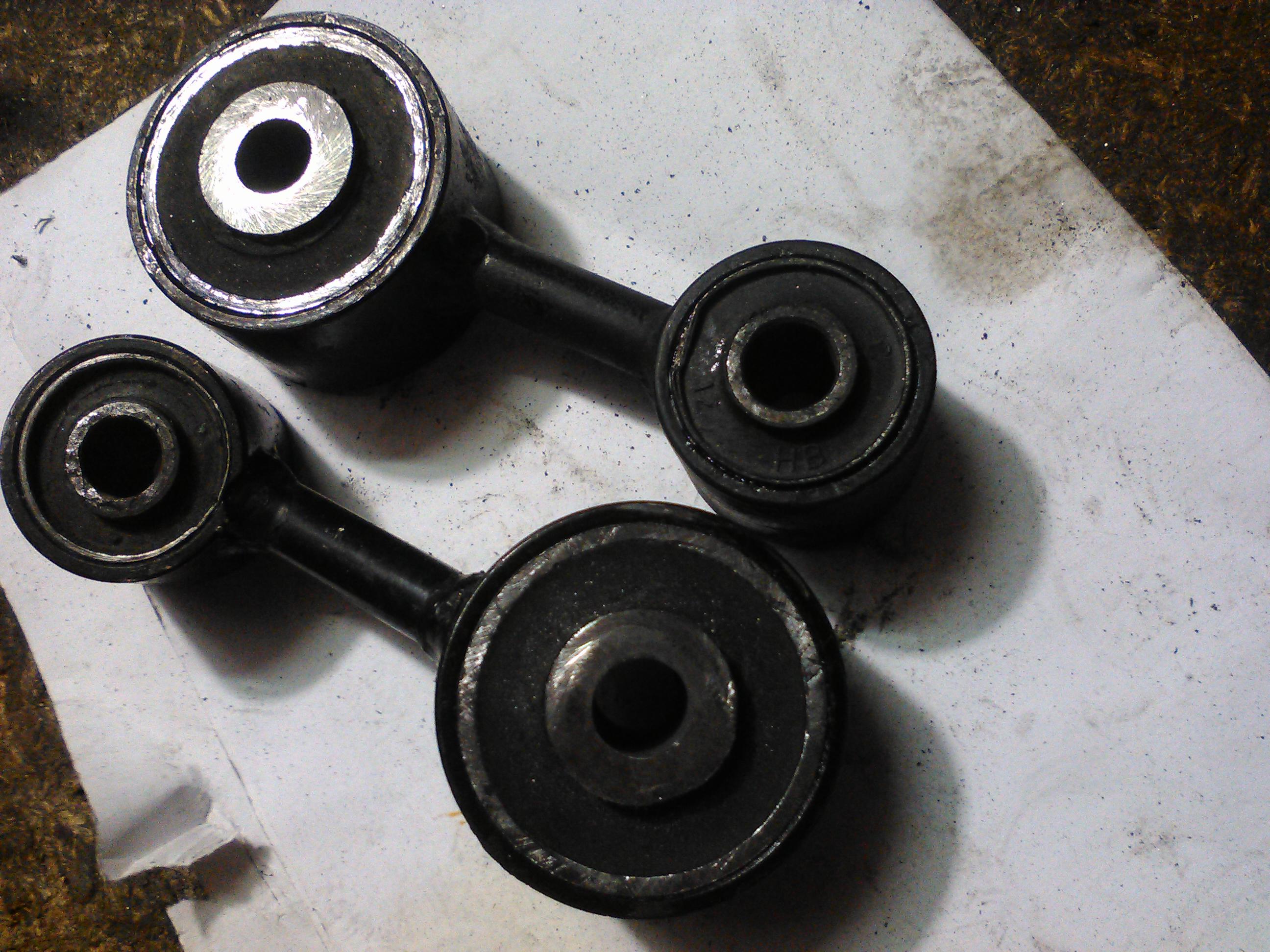

Инспектировал сайлентблоки подвески. Четыре салента кончились !!! не знаю как называется этот узел , я назвал его "поперечные стабилизаторы "

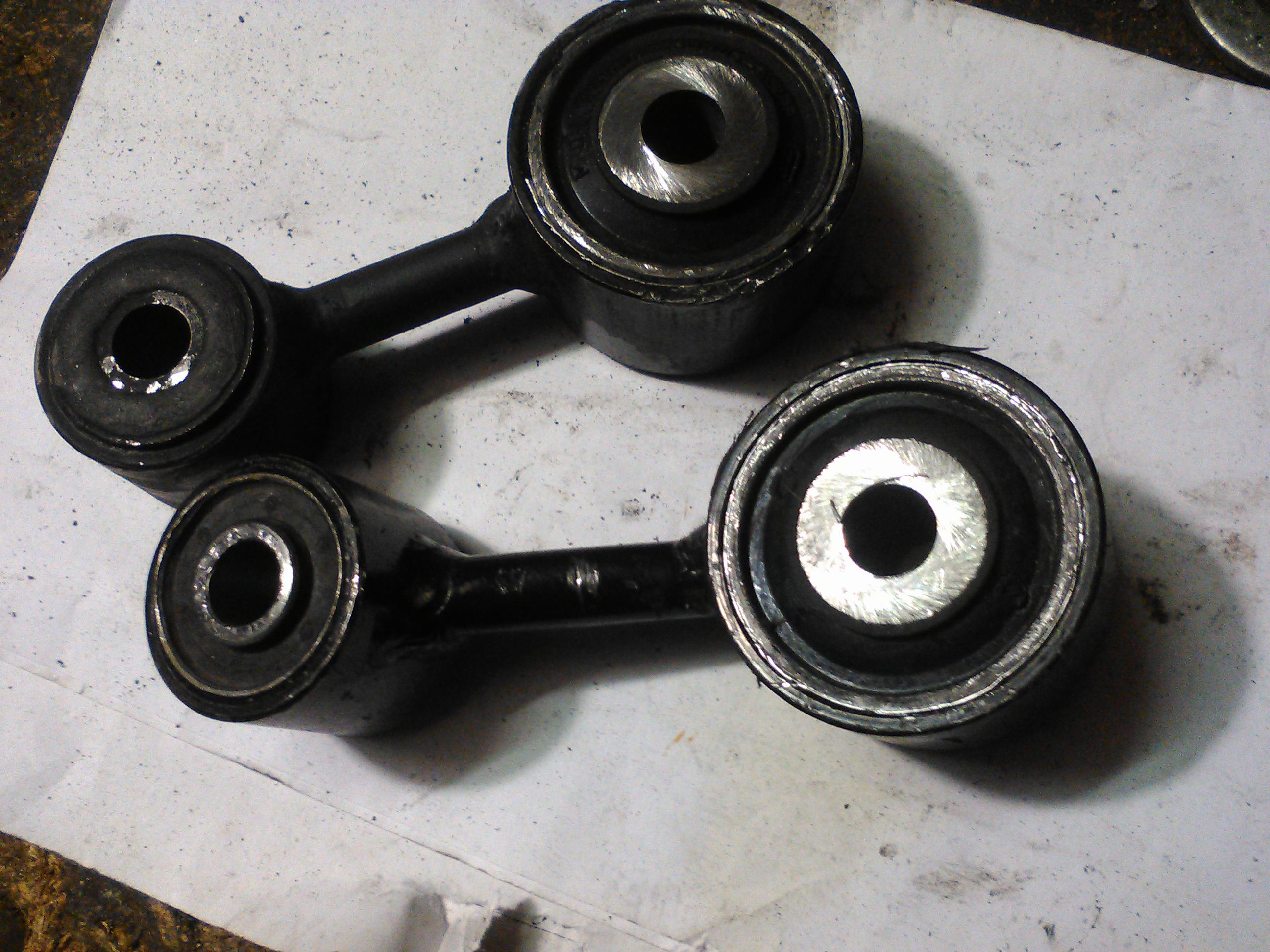

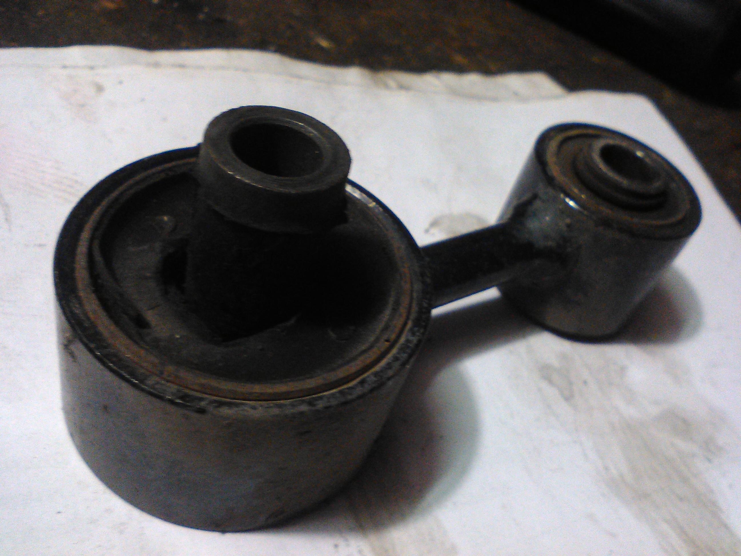

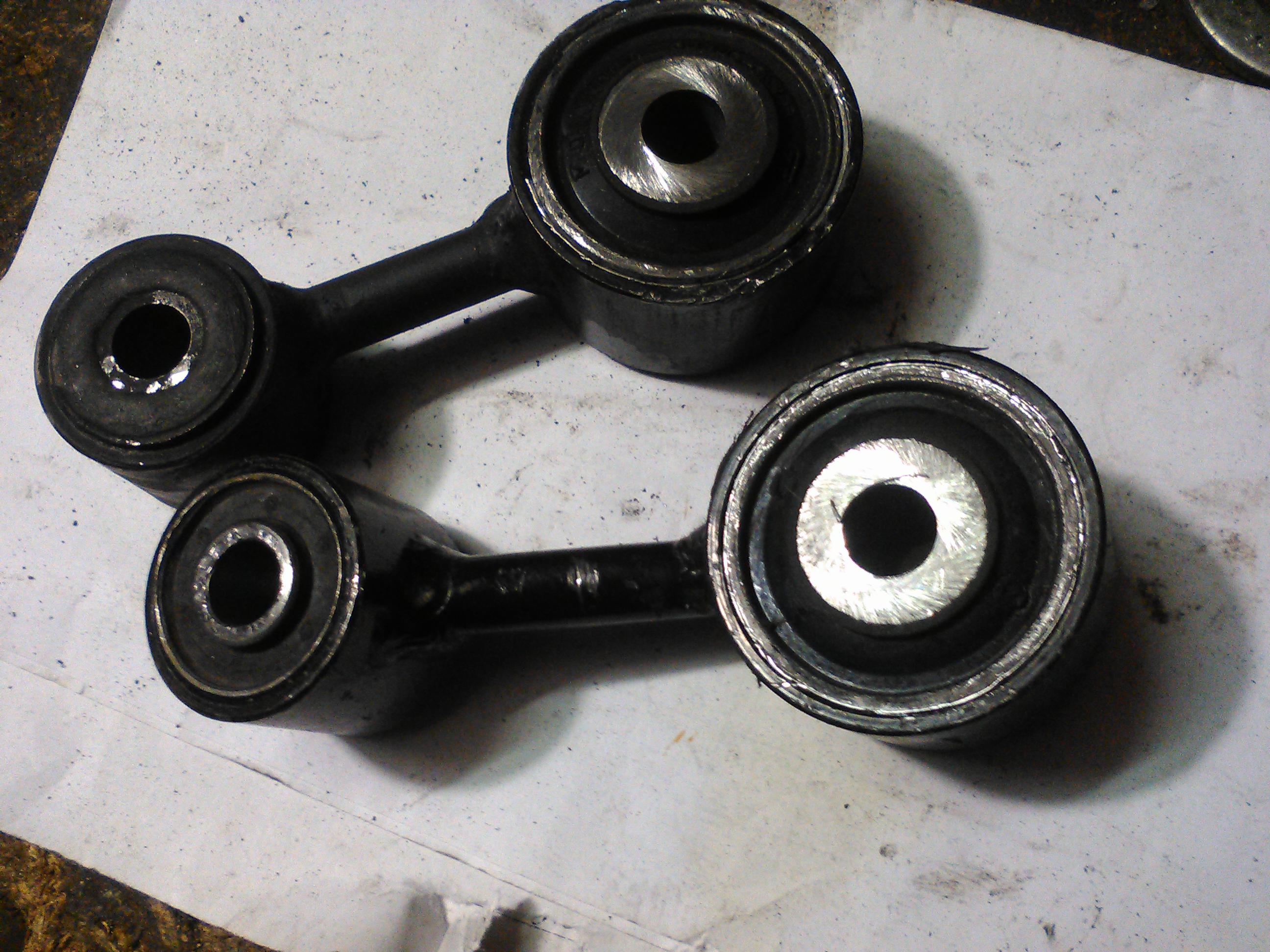

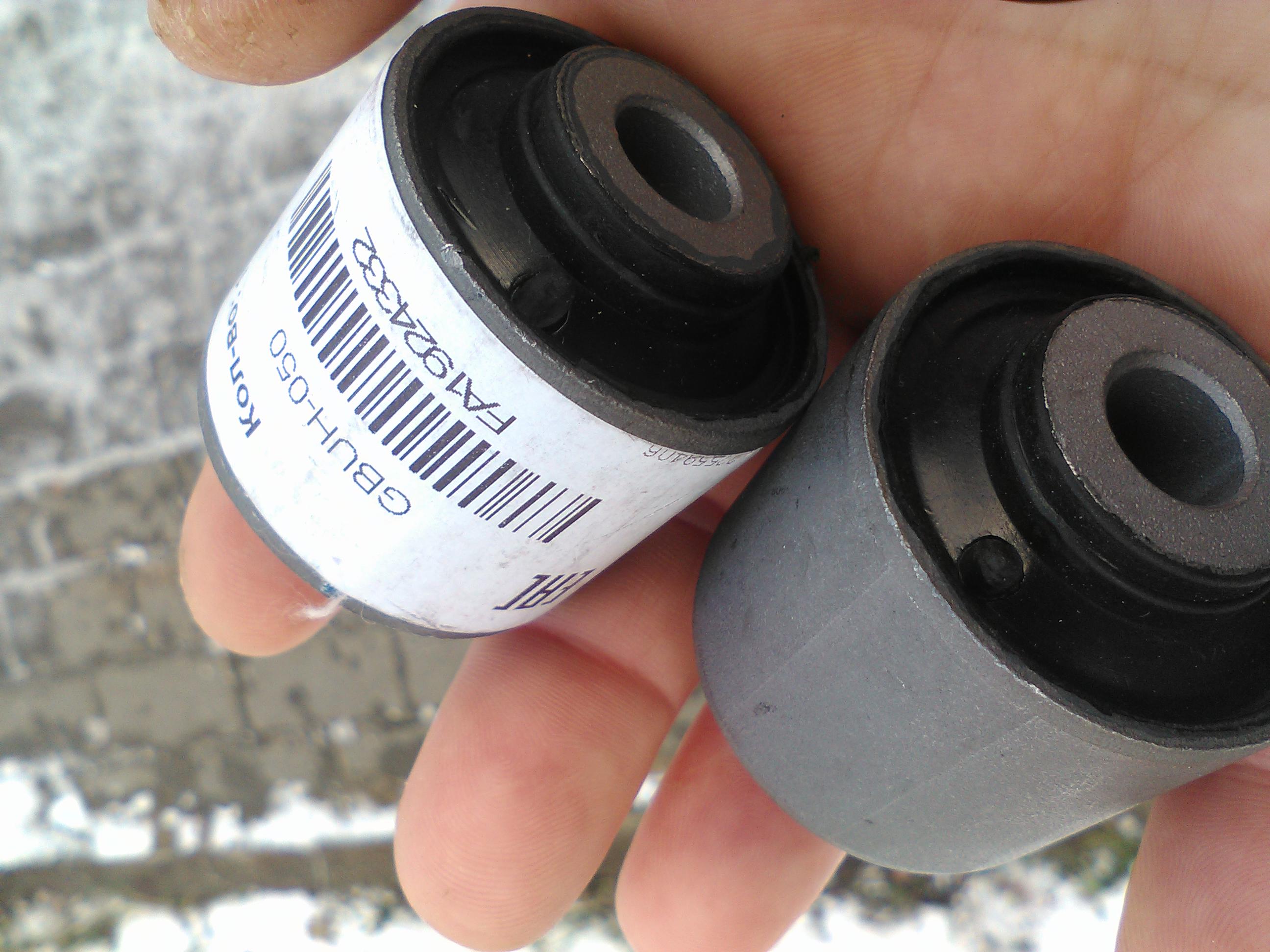

Как и предвиделось таких размеров ,не найдешь... Но мне не привыкать... Малые саленты нашел в гараже . Длинна на 5мм меньше , а внешний диаметр на 1 мм больше. Длину сделал из двух салентов , благо их м гараже было 4 шт. А внешний диаметр обточил , зажал в дрели , и дрель в тиски. Напильником ,наждачкой , как на токарни ке... Прессовал часть тисками, часть болт с шайбами близких размеров. Большие заказал от машины какой то... Длинна на 20мм больше . Но это не проблема , отрезал балгаркой . Прямо на вкл дрели . Получилось идеально ровно! Оригинал этих сальников стоил 800р шт. Я взял аналог ,много дешевле. Но качество с нашими не сравнить!!! Резина, дак резина ... Не режется , а оторвать кусочек даже пассатижами не смог. Теперь на всю жизнь хватит.
