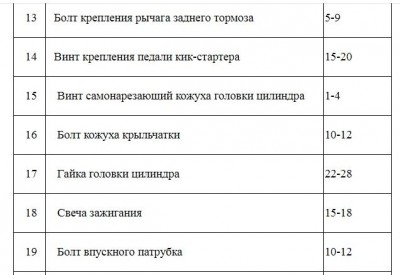

Вопросик! Какой момент затяжки головки. Может у кого ссылка есть на мануал хонды СШ где момент указан?
СообщениеДобавлено: 27 Sep 2017, 22:29
Ссылки на Honda SH делать стоит: итальянцы делают шпильки/гайки из металла, а китайцы - из пластилина.
Даю скрин из мануала Зиона. Но всё равно будь аккуратен при затяжке.
