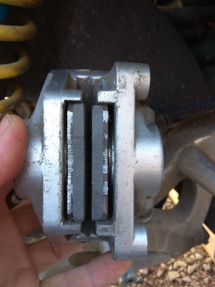

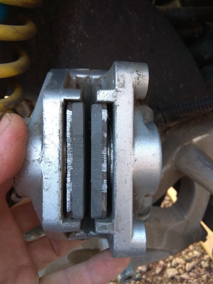

пришла пора менять колодки задние, осталось 3 мм всего. Цены конечно адов п...ц. Минимум 1700 рублей + доставка (в Питере нет нигде). И аналогов то нет кроме Versah. Есть феродо FDB2111P, но они стоят почти столько же, но уже на два мм и выше на полтора. На авито один чел (в Орле кажется) продает за недорого Versah VD436JL/2 но они толщиной 9 мм а не 8. Может пробовал кто войдут ли они? Или может другой какой производитель делает колодки для нашего коня?

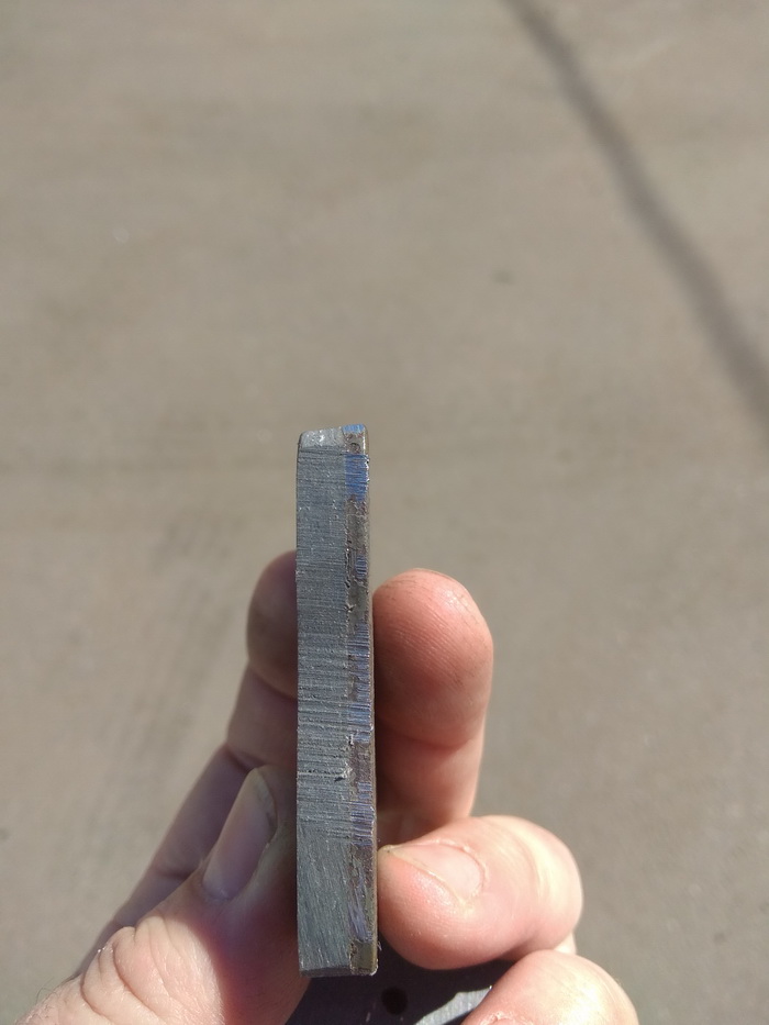

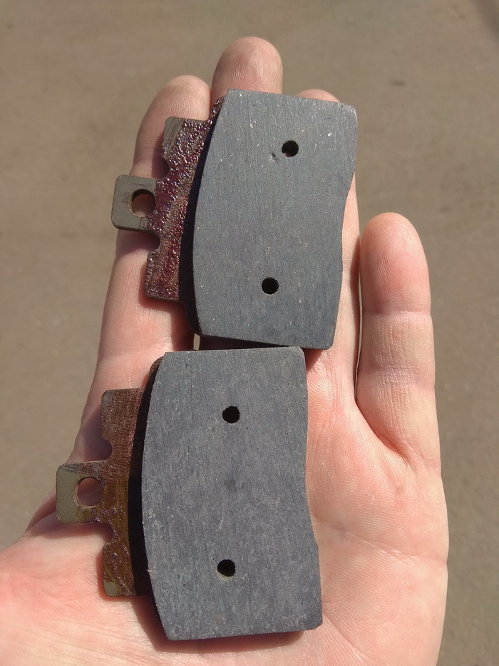

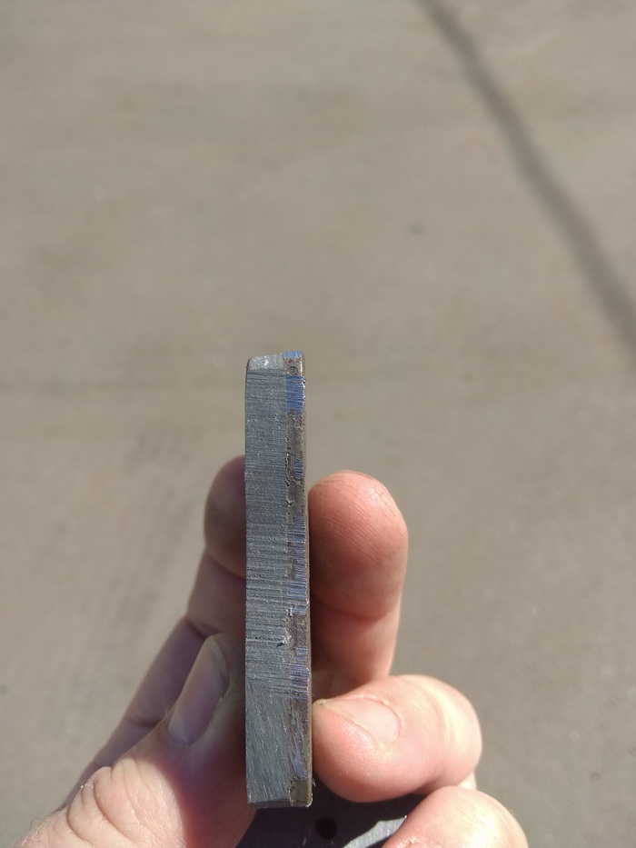

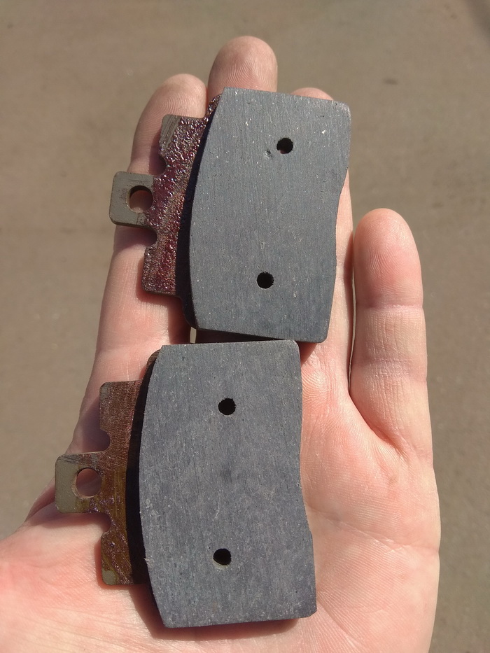

Делюсь лайфхаком (дебильное слово какое). Платить овер 2000 (1700 + доставка из Москвы) за колодки задушила жаба, не стоят они этих денег.
Покурил инет и нашел компанию (единственную в Спб), которая занимается восстановлением колодок - наклейкой нового фрикциона к старой колодке на спецклей.
Привез в 11 и уже в полтретьего забрал готовые. Цена вопроса 400 рублей (200 рэ одна колодка).
Вот их координаты - http://www.центрвосстановления.рф/contacts
Для непитерских. Им можно отправить старые колодки деловыми линиями, ими же получите обновленные.
Проехал на новых сегодня километров 50. Всё пучком. Инжой

клеить фрицион 5 мм (это стандартная толщина). Сама пластина колодки имеет толщину 3 мм, при этом суммарная толщина готовой колодки не должна быть более 8 мм.
