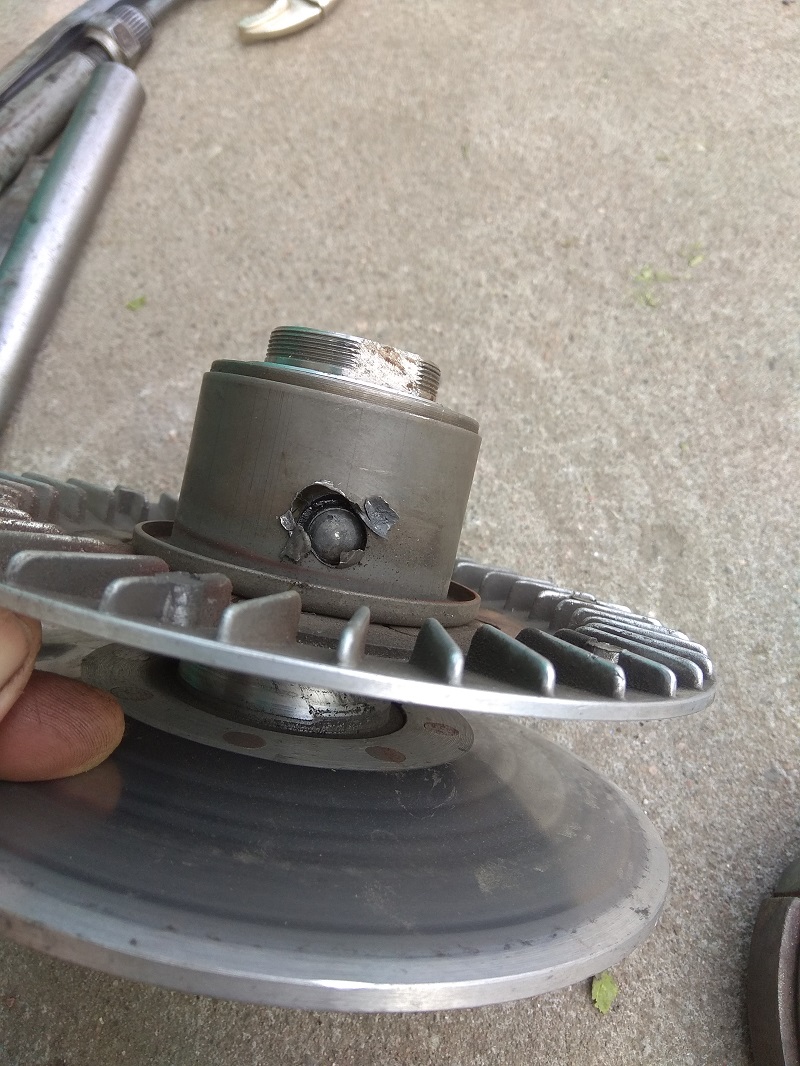

Коллеги, ай нид хелп. Вчера вечером поехал и на первом же перекрестке при трогании пошел визг (типа резины об металл) из вариатора, как будто ремень прокручивается. Набирая скорость трабл этот пропадает. И еще, стоя на светофоре на оборотах холостого хода (1400-1500) скутер норовит ехать вперед. Крышку вариатора еще не снимал, но может кто сталкивался с подобным? К чему готовится и куды бечь? Варик (ролики), сцепа?
По логике сцепу смотри... Из зацепления с колоколом не выходит. Может быть грязь, может быть пружина.. Такого не было, но был момент, когда шел минут двадцать больше ста, и когда сбросил газ будто движком тормозить стало. Будто не та передача на авто воткнулась. Есть подозрение что колодка слегка залипла. Когда двигатель выклдчаешь, с щелчком на место встаёт. На выходных буду смотреть. Давно не лазил.

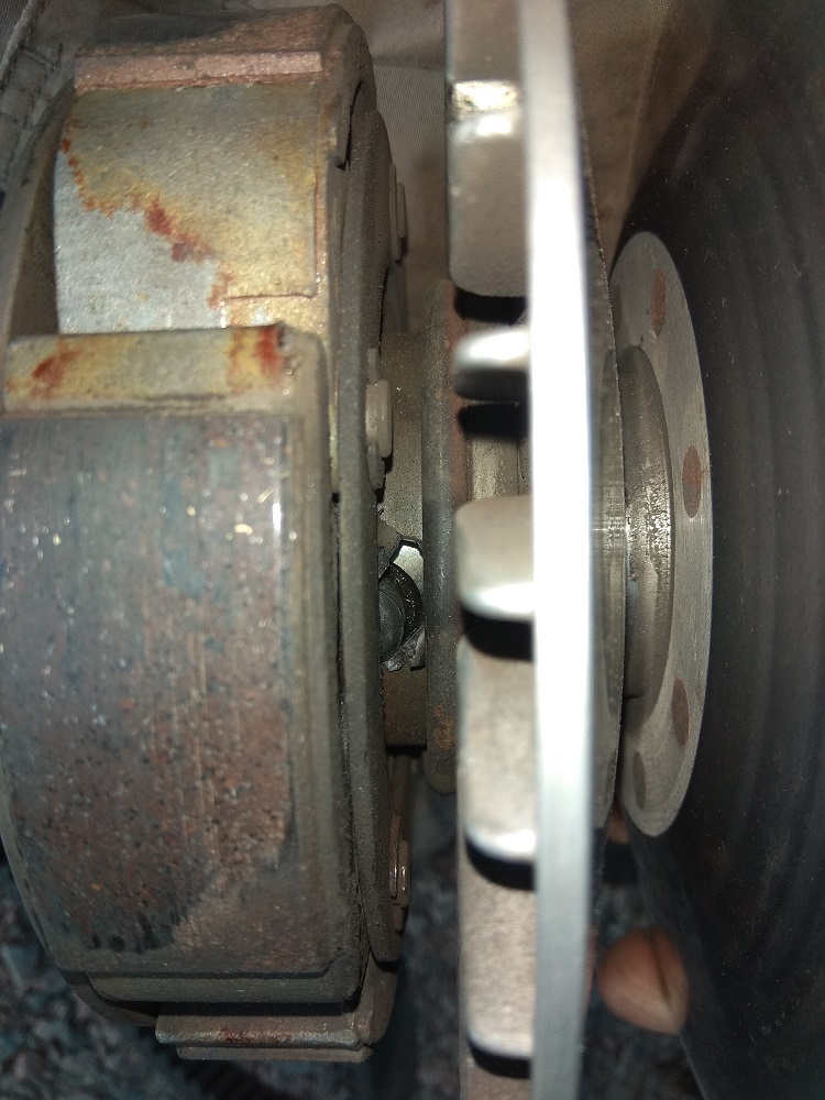

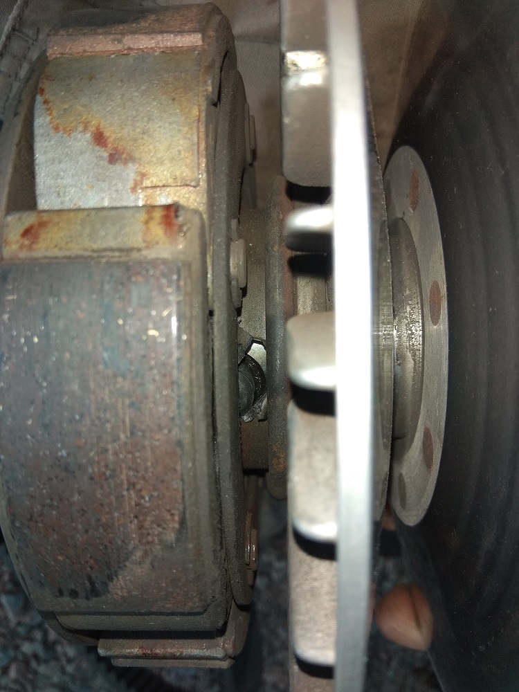

Точно сцепа. Поменял варик на запасной и ничего не поменялось. На оборотах 1300-1400 ремень на сцепе в самом низу, хотя должен быть на верхней кромке. Из-за этого колесо раскручивается. Видимо с пружиной что-то, так как фрикционные накладки вроде в норме.
СообщениеДобавлено: 31 Май 2018, 20:47
Сообщений: 1485

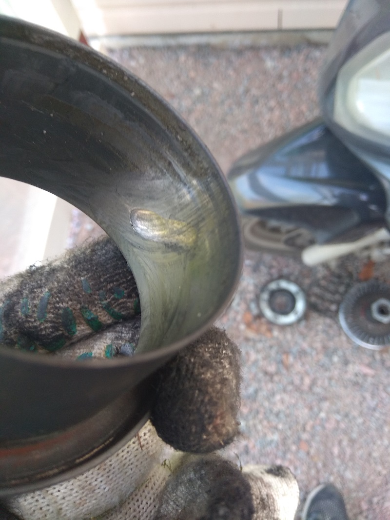

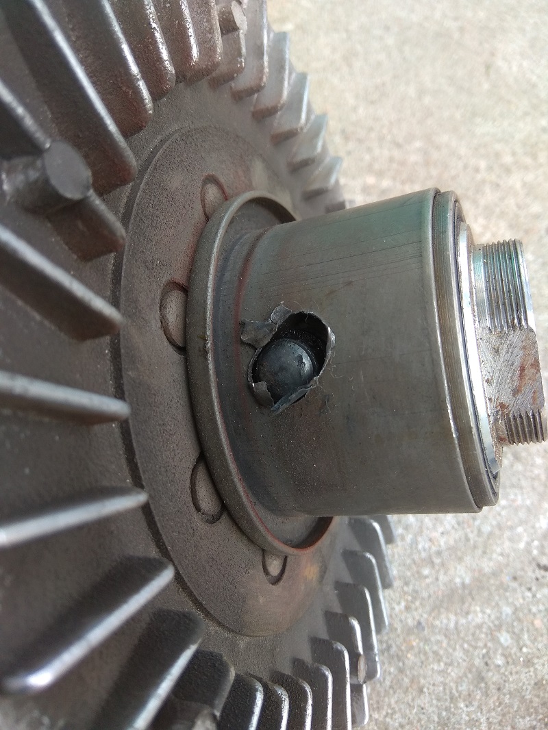

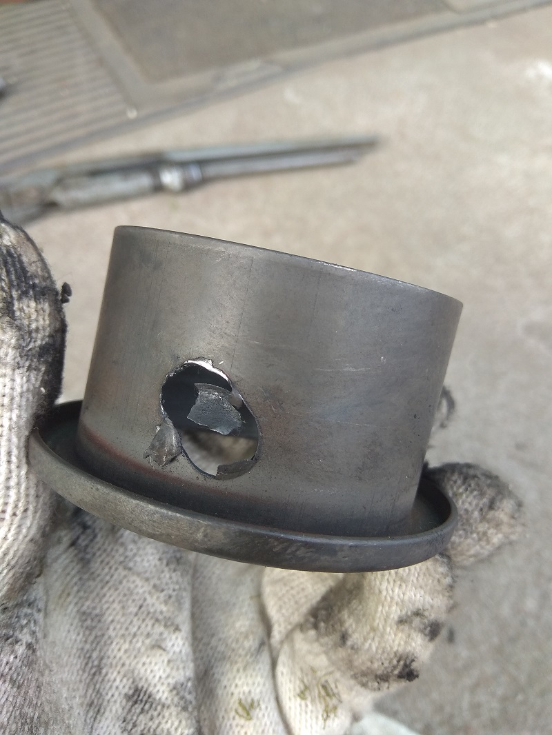

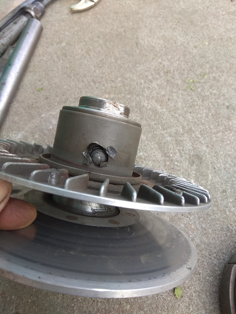

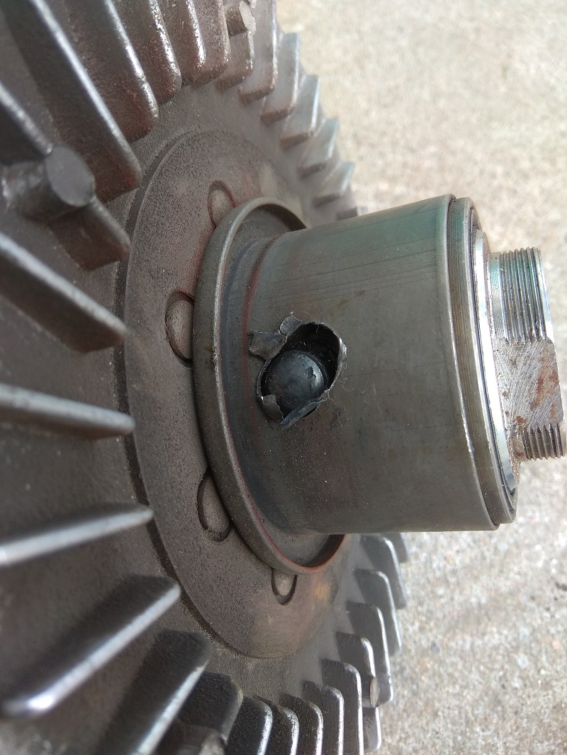

Нашел проблему. Снял сцепу и увидел тупо вырванный кусок металла. На фото видно. Пружину заклинило и тарелки не сжимаются, соответственно ремень на внешний контур не выходит.
Внимание вопрос. От чего можно использовать сцепу на наш скутер? То что от бургмана подходит знаю, но оно тыщ 20 стоит.

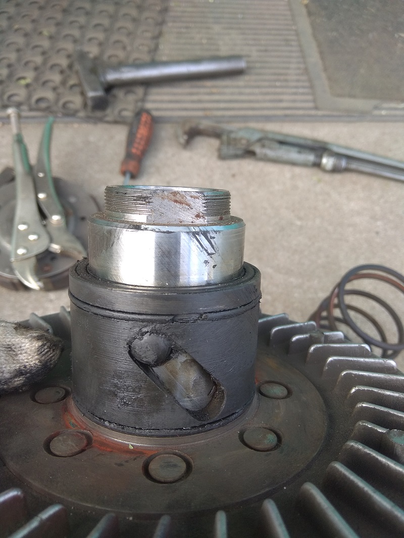

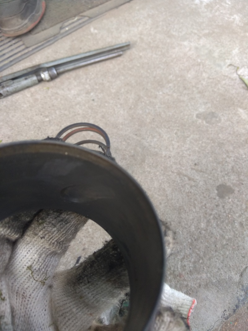

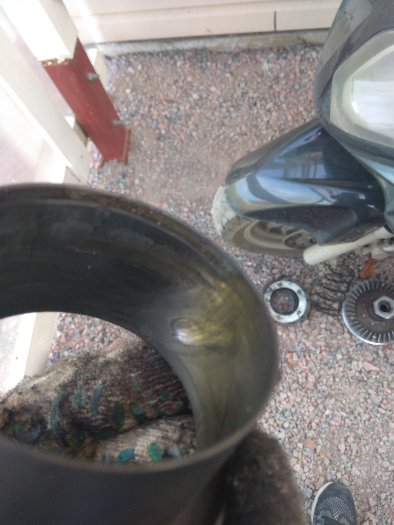

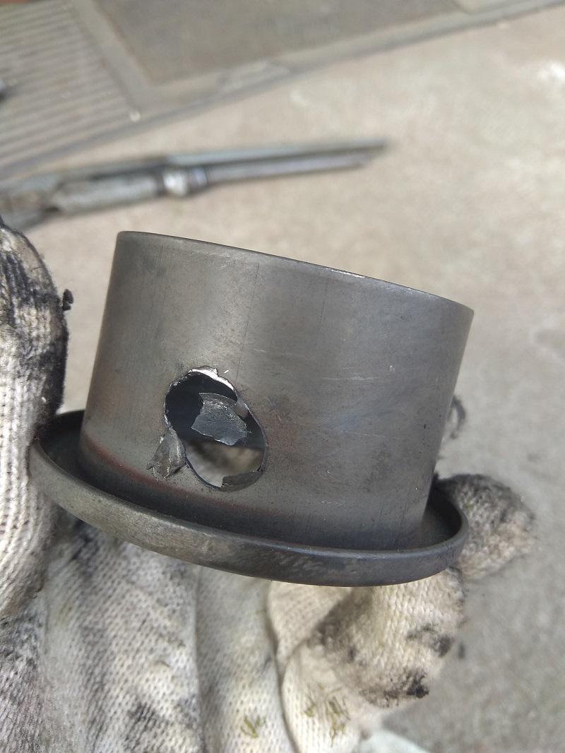

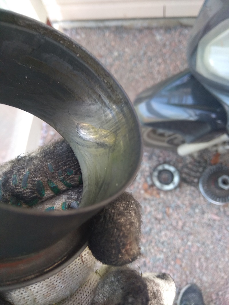

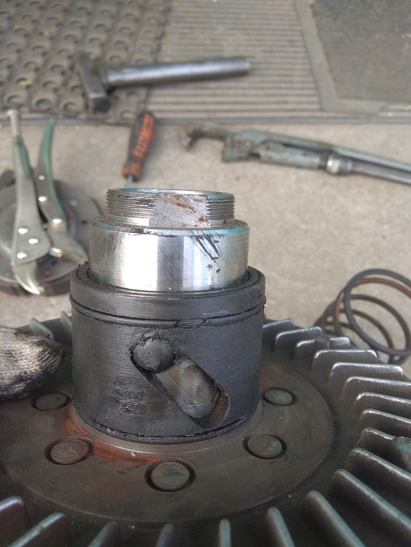

С платой всё в порядке. Порвало стакан, на который пружина надевается. Фото позже пришлю. Стакан + 2 колечка резиновых на мегазипе с доставкой 2200. Но возможно есть в наличии эта деталька в Питере, сегодня поеду.
П.С. Три пина в торкдрайвере (подвижная часть сцепы) с внутренней стороны стакана прокатали желобки, и один из них пробил стакан насквозь.

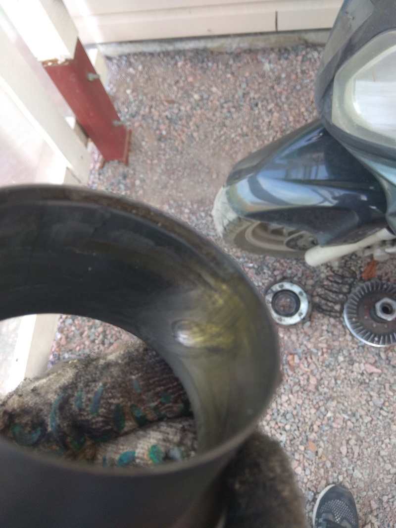

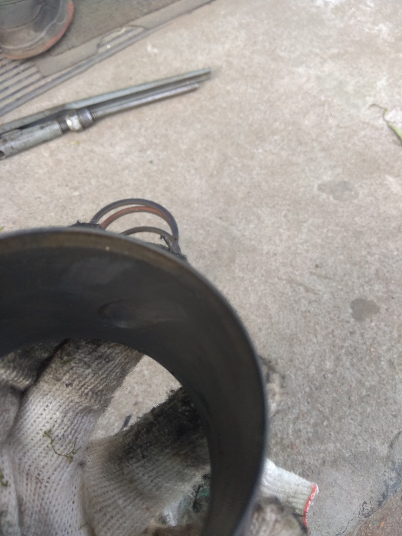

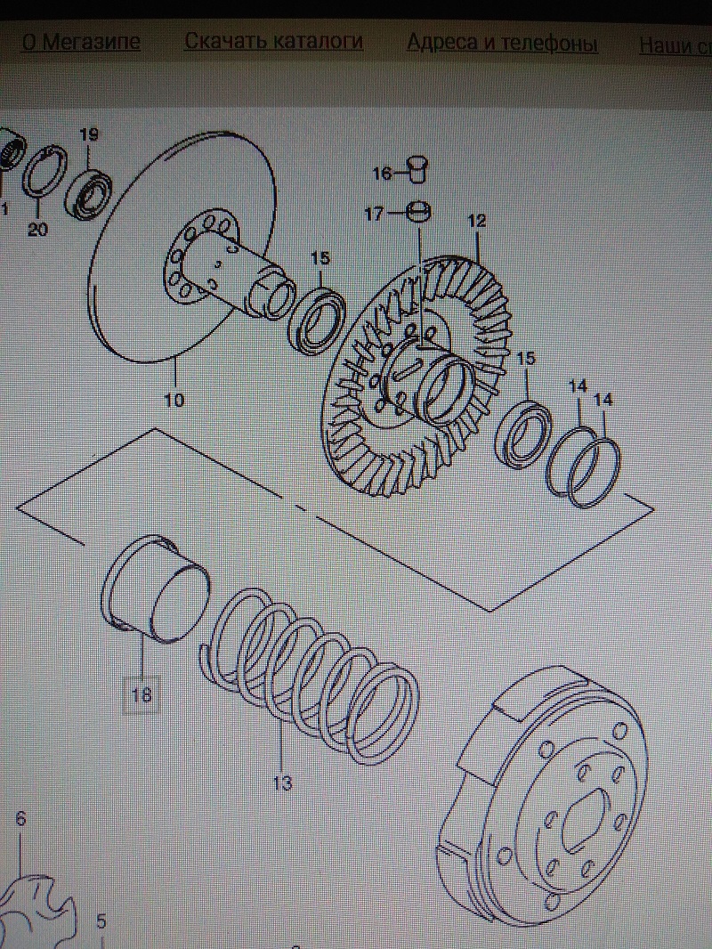

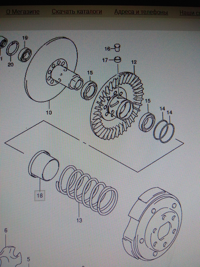

Вот ссыль на мегазип - https://www.megazip.ru/zapchasti-dlya-m ... -11443076#
Пробило стакан номер 18. Так же надо будет заказать два колечка резиновых номер 14.

Вот скрин с мегазипа на нужную страницу

Ты просто поверни стакан, что бы пины упирались не в накатанные желобки, а в нетронутую сталюгу. Продлишь ресурс стакана таким образом. Я купил бэушный бургмановский за 500 рублей. Подошел один в один, лишь на 1 мм выше он, но это фигня

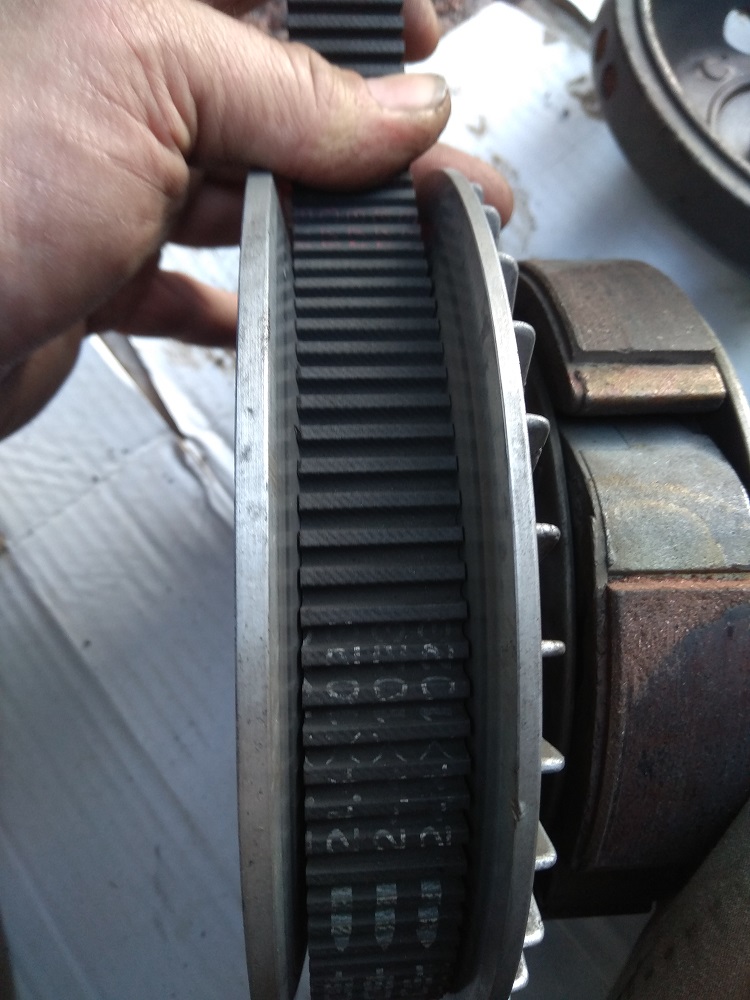

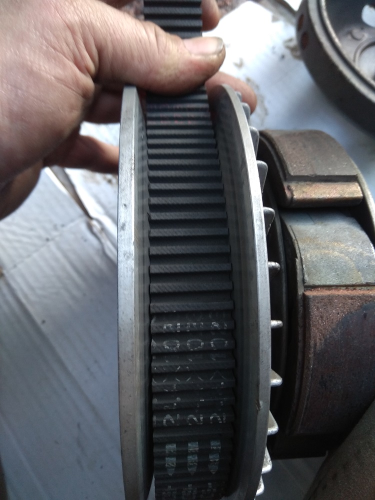

В общем я сегодня посмотрел. У меня вроде бы все нормально. Износа особого нет, щеки гладкие. Два момента обнаружил. Сняв вариатор, стал его продувать (пыли пипец выдуло, чуть не задохнулся) и из углубления для роликов выпал кусочек пластмассы, от направляющих которые между роликами стоят. Причем сами направляющие вроде бы целые... Короче нехрена не понял, откуда эта хрень. Разобрать не смог, один винт прикипел так, что шлицы срывать стало. Ролики в основном целые, но вот тот откуда выпал кусочек чуток подтерт. Видно его слегка и подклинивало. Накладки на самой плате сцепы, у меня миллиметра два с половиной остались. Видно желательно заказать. На картинке с Али судя по всему миллиметров пять толщина накладок... А чё делать?! Московские пробки, которые теперь усугубились суженными полосами... Но больше всего не понравился ремень. Уже ставя все назад обратил внимания, что поперек ремня вдоль одного зубца трещина пару мм глубиной... Пока ездить можно, но на дальняк ну его... Короче нужно заказать. В связи с этим вопрос, - а где такой ремень взять? Чего-то не нашел такой в каталоге. Есть Mitsuboshi 27.72181° с размерами 1.042x24,4, которые стоят на MALAGUTI 400 Madison K 2002-2003 и BENELLI 400 Velvet / Dusk 2003-2004.

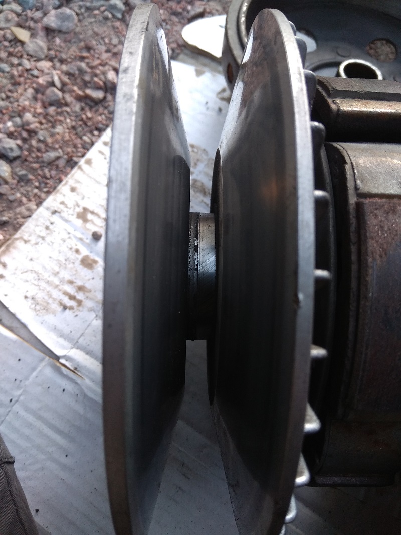

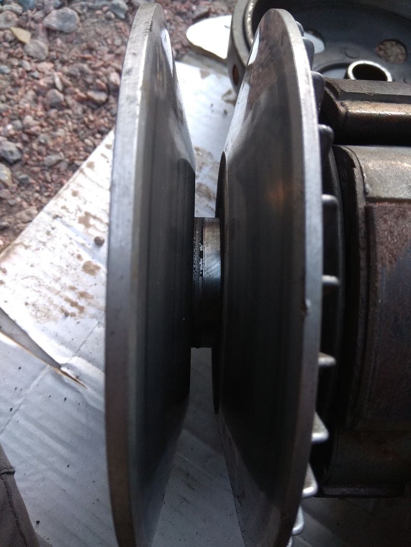

Поменял стакан и все собрал. Думал малой кровью отделался, но сука нет. Ослабла пружина сцепления. Она сволочь не сжимает достаточно щеки и не выдавливает ремень на внешний радиус. Из-за этого на малых оборотах колесо раскручивается и при трогании и до 20-25 км в час едешь как на отбойном молотке. То есть ремень выше середины тарелок не поднимается вообще, на заглушенном скутере тоже.
