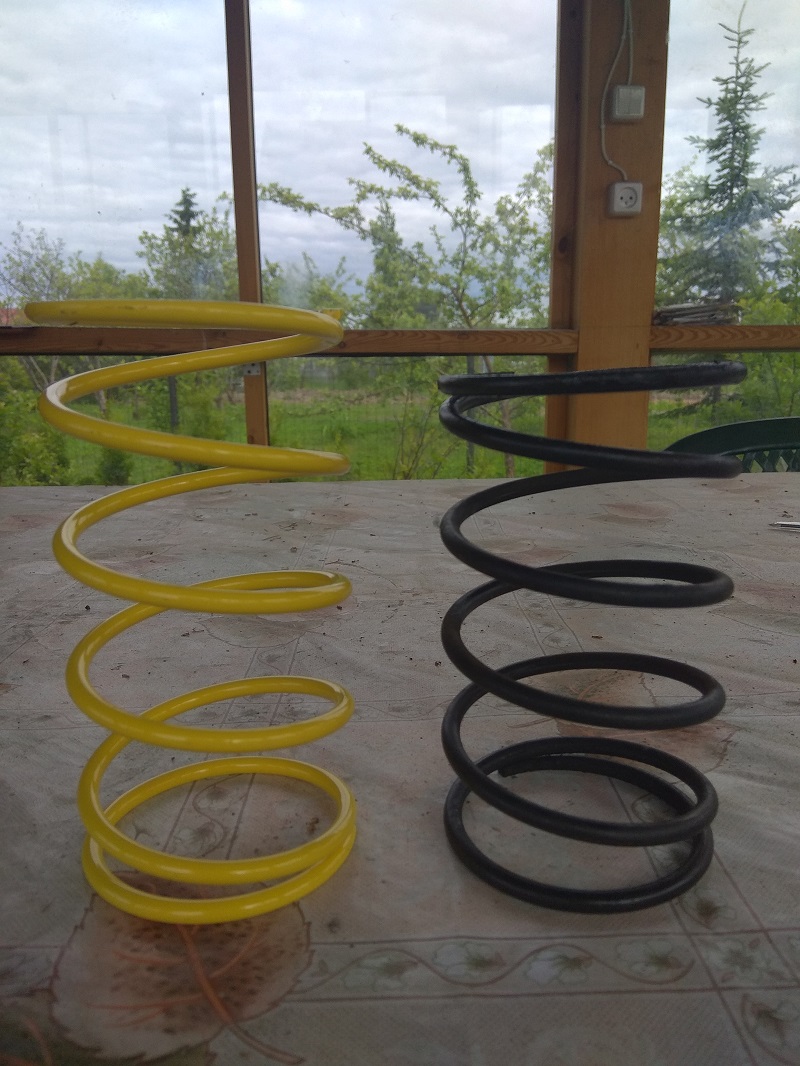

Кстати, вот эта пружина у тебя ослабла?
https://www.ebay.com/itm/MOLLA-VARIATOR ... bP&vxp=mtr
Или такой вариант
https://www.ebay.com/itm/POLINI-MOLLA-d ... 6C&vxp=mtr
По колодкам размеры кстати больше... По крайней мере передние, у них длина 117 мм. У нас 103 на первой странице.
Последний раз редактировалось stas69 06 Jun 2018, 12:01, всего редактировалось 1 раз.
СообщениеДобавлено: 06 Jun 2018, 12:00
Сообщений: 1485
Да, пружина в Москве есть в наличии за 900 рублей (малосси), она уже ко мне едет.
Крышка вариатора точно наша.
СообщениеДобавлено: 06 Jun 2018, 12:01
Сообщений: 1485
Я для бургмана взял

СообщениеДобавлено: 08 Jun 2018, 17:36
Сообщений: 1485
Сравнение двух пружин. Желтая - малосси для бургман 400, черная - моя стоковая
Пружину покупал тут - https://moto-hobby.ru/ekipirovka-zapcha ... 63097.html
Сейчас жду ролики вариатора. Цена вообще халява - 347 рублей + 350 доставка почтой.
Заказывать тут - https://scooterlom.ru/shop/zapchasti-dl ... sht-msu-q/
