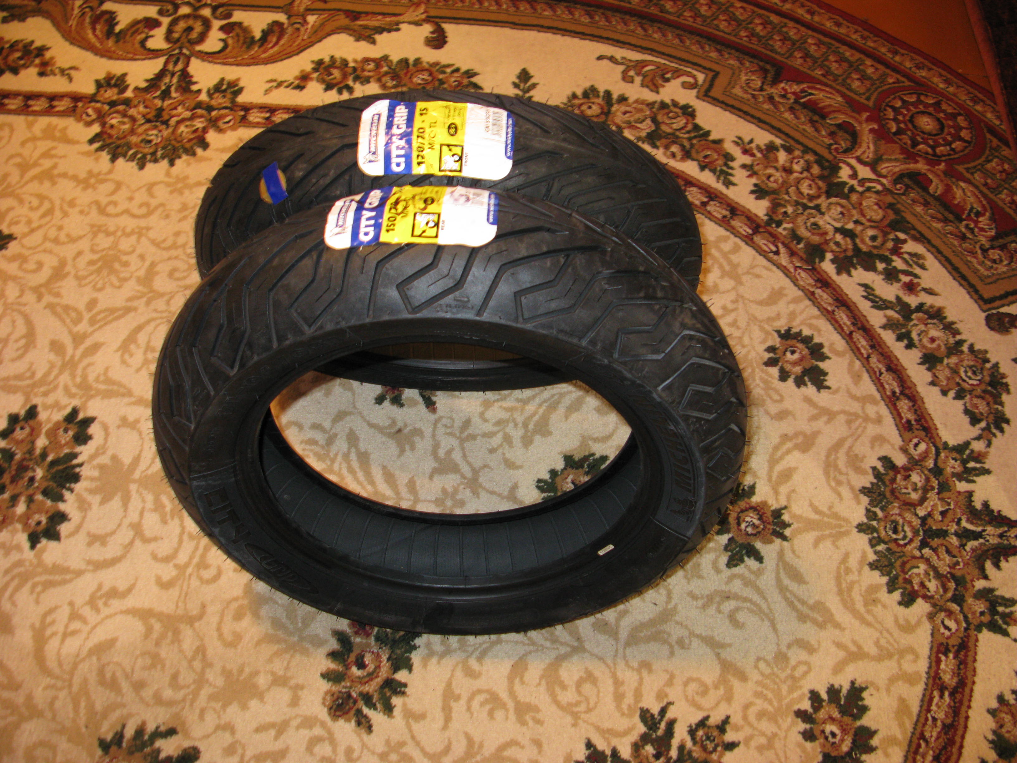

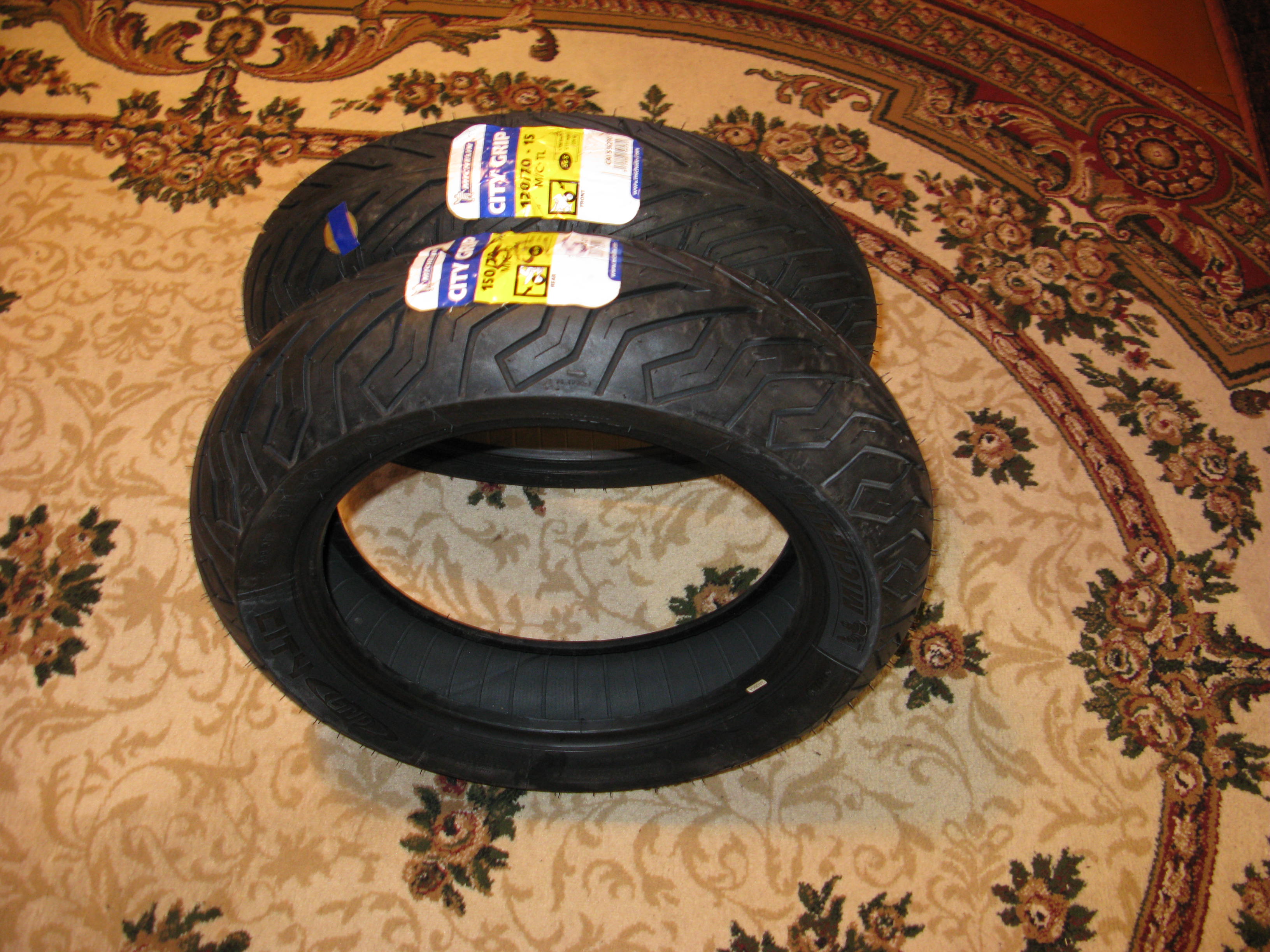

Здравствуйте ,Уважаемые. Сегодня стал менять резину. На переднее колесо забортовал с направлением вращения по маленьким стрелкам на рабочей части протектора.( Хотя без них бы поставил наоборот.) Взял заднее колесо,а там стрелки в другую сторону относительно рисунка протектора. Рисунок одинаковый , только размер разный. Что то я задумался.. . :( Резина Мишлен сити грип.

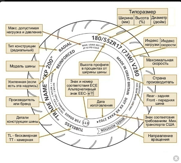

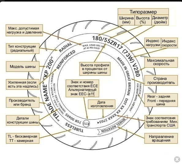

Если эти стрелки показывают направление вращения должна быть надпись “Rotation” — на­пра­в­ле­ние вра­ще­ния (для шин с на­пра­в­лен­ным ри­сун­ком), если надписи нет,стрелки для украшения.
Комментарий к файлу: как то так
шина.PNG [ 353.39 KiB | Просмотров: 4872 ]

В том то и дело, что на боковине никакой надписи нет. А небольшие стрелочки по наружному краю протектора. На стоковой шине надпись есть и большая стрелка. Кажется переднее колесо переобул неправильно. Что они там, на мишлене, не могли стрелку нарисовать? Или типа"ставь, как хочешь. ."

фотку приличного качества в студию и модель или ссылку

Rotation - стрелка с надписью "Rotation" (может быть только стрелка, без надписи) указывает направление вращения покрышки. Покрышки с симметричным рисунком протектора таких обозначений не имеют. Следовательно, направление вращения покрышки не имеет значения, соответственно шину можно устанавливать любой стороной.
Комментарий к файлу: На кромке протектора видна маленькая стрелка
IMG_7220.JPG [ 980.24 KiB | Просмотров: 4799 ]

Хоть про автошины, но тем не менее понятно.
взято отсюда :
Как определить направление вращения шины?
В настоящий момент все выпускаемые шины имеют один из следующих видов рисунка протектора: направленный, ненаправленный и асимметричный. Ненаправленные шины, как правило, являются самыми бюджетными и работают одинаково в любом направлении вращения. Асимметричные шины уже требуют внимательности при монтаже на диски, так как имеют строго определенное направление вращение. Надписи на боковинах таких шин подсказывают, что у них есть внутренняя (inside) и внешняя (outside) стороны.
Еще более требовательны к правильной установке направленные шины. Они имеют специальный рисунок протектора, чаще всего напоминающий «елочку» в которой выраженные канавки служат для отвода воды из пятна контакта покрышки с дорожным покрытием. Это должно препятствовать появлению такого опасного явления как аквапланирование, при котором машина, движущаяся на высокой скорости по мокрой дороге, теряет с ней контакт из-за того, что между колесом и основанием остается прослойка воды. Широкие бороздки в направленной шине как раз и помогают быстро отводить из-под шины воду в стороны, снижая вероятность возникновения аквапланирования.
При неправильной установке направленных шин они будут наоборот проталкивать воду с боков в центр шины, увеличивая риск возникновения аквапланирования. Поэтому, для направленных шин очень важно определить правильное направление их вращения и соответствующим образом смонтировать шину на диске. Чтобы указать на правильный способ установки шины производители рисуют на ее боковине крупные стрелки, иногда стилизованные, указывающие направление вращения шины. Вместо крупных стрелок может быть нарисована одна относительно небольшая стрелка с надписью Rotation.
надпись Rotation
Если вы не можете найти такие стрелки на боковинах шины, но при этом видите, что она явно направленная и имеет выраженный рисунок протектора с канавками в виде «елочки», то никогда не ошибетесь, если установите покрышку таким образом, что в пятне контакта с дорогой острие «елочки» будет направлено против хода движения. То есть вращаясь, шины должны сначала касаться дороги острием «елочки». Только при таком способе установки шина будет работать правильно, обеспечивая отвод воды из пятна контакта с дорогой, повышая тем самым безопасность движения и снижая риск возникновения аквапланирования.
вот как они у тебя на фотке стоят, так слева на право и поедут, стрелка правильно нарисована
