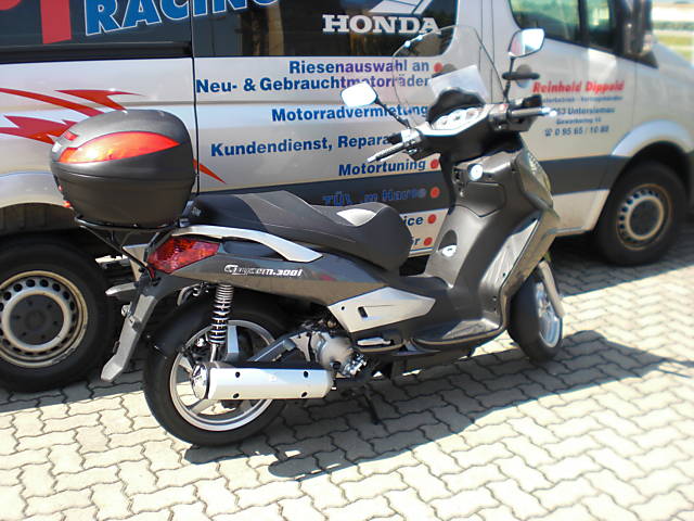

вот с багажником в Германии продают
Багажника.JPG [ 60.07 KiB | Просмотров: 6485 ]
